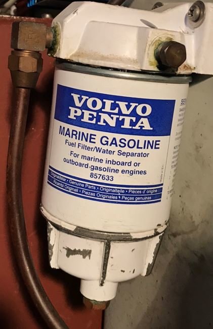

1. Bränslefilter med vattenavskiljare. Vatten kan tappas ur med pluggen i botten

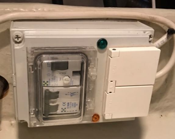

6. Landströmscentral med JFB och säkring

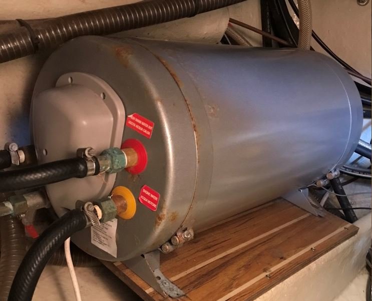

7. Varmvattenberedare. Ger varmvatten av motorns kylvatten, men också via elpatron (om den kopplas in till landströmmen). Isolerad, och håller varmvatten över natten i alla fall.

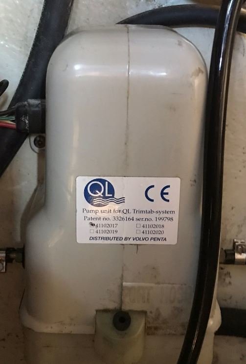

9. Trimplanspumpen (det står på etiketten). Här finns troligen en oljebehållare någonstans också.

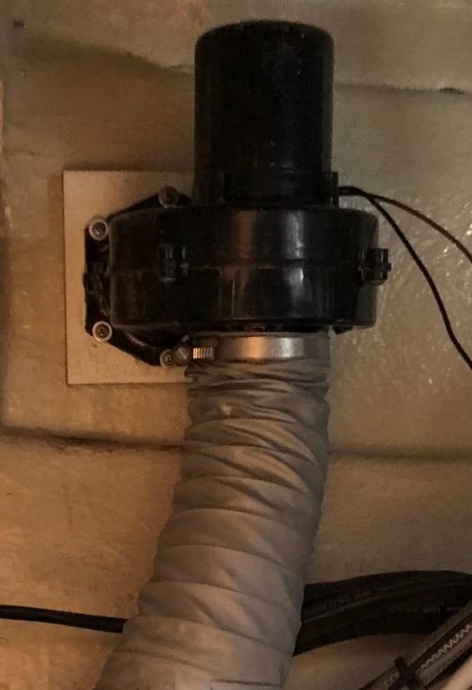

10. Ventilationsfläkt för t ex bensinångor. Bör köras ett tag innan motorn startas för att ventilera motorrummet

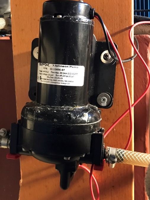

11. Osäker, men kan vara vattenpump för spolvatten. Skulle kunna vara vanligt tryckvatten också (kranarna), men 20l/min är lite häftigare än man brukar använda till det.

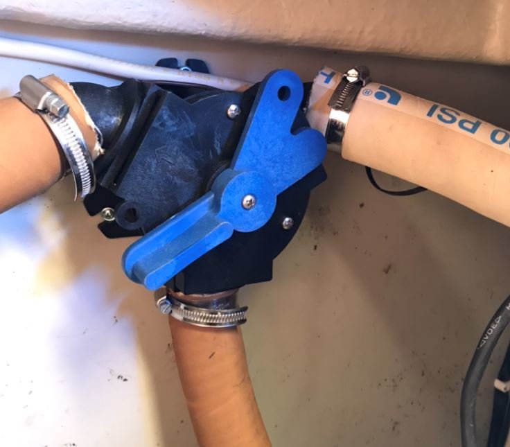

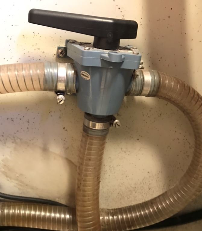

12 & 17. Omkoppling för "något" antingen överbord eller till tank. 17 är nog garanterat för toavattnet med tanke på slangarna, men 12 är jag osäker på. Ser ju inte så rent ut, dock....

1. Bränslefilter, finns ju två ett invid motorn och detta på bild som är närmare tanken så att säga. Hur ofta byts filtret på bild? eller tömmer man den bara via pluggen.

Nr 8 skulle jag tro är trimpumpen för drevet, om det nu är drev och inte rak axel.
Nr 16 skulle kunna vara oljebehållare för styrservo

8. Det är pumpen till drevets hydraulik.

12 och 17 är trevägsventiler, som redan nämnts är en av dessa (17?) till tömningen av septiktanken, sugtömning från däcksgenomföring eller nödtömning, fultömning ut i havet.
Sannolikt den med de gråa slangarna, följ slangarna och se vart dom tar vägen, även din näsa kan ge viss vägledning.

9. Hydraulpump till trimplnanen.
10, motorrumsfläkt som avslöjar att du har en bensinmotor ombord. Det har redan sagts, men tål att upprepas, att du måste ventilera motorrummet med denna fläkt i minst två minuter innan du startar motorn, om det står bensinångor i motorrummet kan en gnista från startmotorn ställa till med allvarliga konsekvenser.

12:an, som redan skrivits så ser det inte ut som det var toainnehåll i slangarna. Med smutsigt länspumpsvatten, men varför ha en trevägskran till den? Du får följa slangarna och se var den tar vägen.
Jag har en likadan ventil som nr 12 och med den kopplar om var ifrån man länspumpar, i mitt fall med den manuella pumpen av typ bild 15. Den ena sidan går till motorrummet och den andra till utrymmet under midcabin och förut.

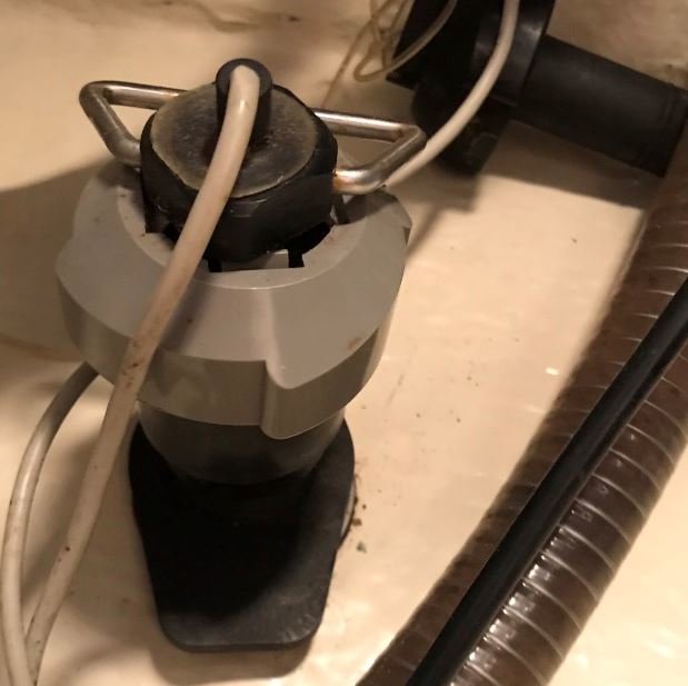

2, 15 och 17 ingår troligen i toasystemet, av slangarna att döma.
2. Inlopp upptill, är ju bra, så att inte fekalier, urin e t c, kan forsa tillbaks till toastol. Ser ut att vara två inlopp, då troligen två toalettstolar.
Avluftningsslangen, bör vara, av septiktyp, ej typ armerad vattenslang, annars luktar det.
Utlopp längst ned...

17.
En slang kommer från botten av septiktanken.
En går upp till däck via en genomföring med tät propp, vanligen märkt Waste.
Den sista bör gå till en ventil, som sitter direkt på en skrovgenomföring, för tömning i havet.
Se till att ventilen alltid är stängd, när den inte används.
10. Motorrumsfläkt, måste vara av typen "gnistlös".
Vilket kommer sig av att det är högexplosiva bensinångor som ska ventileras ut, innan man startar en bensinmotor.
Har för mig att man kör fläkten en tid även efter det att motor stannats.
Alltså om den går sönder, byt endast till en likadan, avsedd för uppgiften.
Tänk tanken att luften i båten är blandad med bensinångor. Bensin från motorer, spill, läckage e t c.
Varje gnista eller liten öppen eld, t ex från cigarettändare, strömbrytare, elmotorer o s v, kan vara det som
orsakar antändning, med allt det
innebör.

Ja det ligger i sakens natur att fläktens motor är kapslad och därmed ”gnistskyddad”.
Den skall gå två minuter innan och efter det att motorn varit igång, och det gör väl egentligen ingenting om man glömmer stänga av den under färd.
