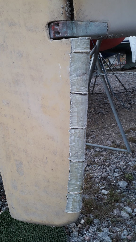

Färgen på mitt roder hade flagnat lite och jag tog fram slipmaskinen för att slipa bort färgen. Jag trodde rodret var av glasfiber laminerat med balsaträ. Det visar sig vara enbart i laminerat trä och att vattnet trängt djupt in i det och förstört stora delar av rodret. Jag har nu slipat bort det ruttna trät men hur bygger jag upp det igen?
Funkar det att plasta polyester och glasfiber direkt på trät eller kan man gå på med epoxy? Ytan blir sedan gelcoat och epoxyfärg så jag har ingen behov av att det ska vara trä i rodret.

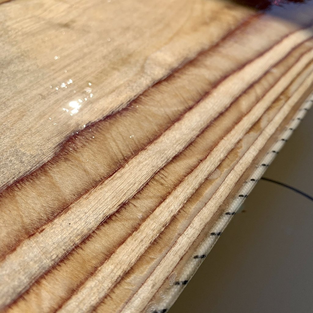

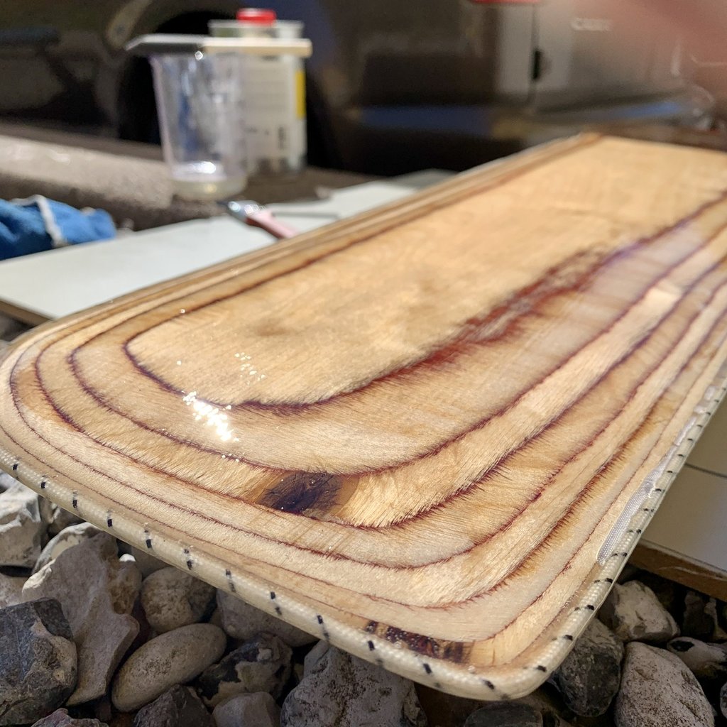

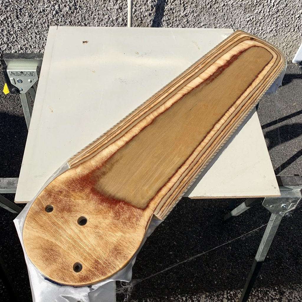

På min lilla trimaranjolle var rodret helt ruttet så jag tillverkade ett nytt av plywood som jag sedan laminerade med glasfiberväv och lamineringsepoxy i flera lager, sedan en färg på detta. Här några bilder på hur det såg ut under arbetets gång. Man kan även se ett tunt 3 mm snöre som plastades in på kanten för att få just en jämn kant som inte går i vågor eller är tunnare nånstans. Jag är mycket nöjd med mitt roder som är som att skära i smör.

Hur som fick jag rådet av en båtbyggare att reparera skadan med polyester och glasfiber. Först mätta träet med polyester och därefter lägga vått i vått. Slutligen låta det härda några dagar och därefter avsluta med epoxy.
Jag tänkte först låta träet torka några dagar. Eventuellt lägger jag gelcoat ovanför vattenlinjen.

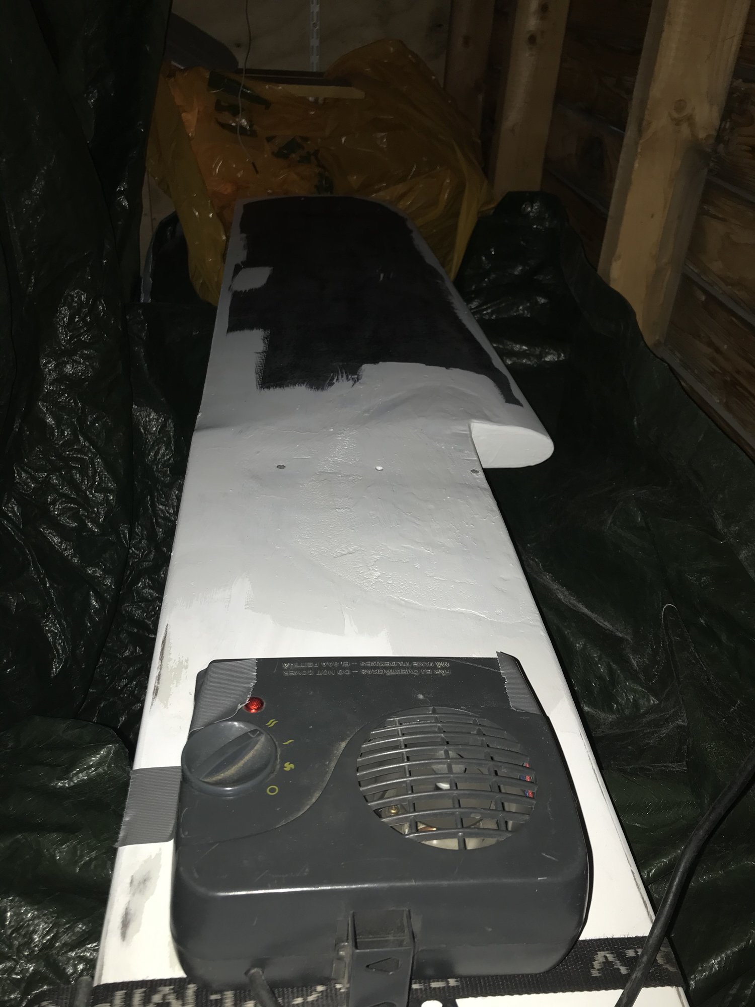

Att plasta rodret gick bra. Använde polyester och glasfiber. Jag hällde upp polyester i en mätmugg och doserade sedan härdare med en spruta. Där det behövdes spacklade jag med utblandade ballonger. Det var mycket lätt att bearbeta materielet när det torkat.
Största problemet är att hitta någonstans att vara, då jobba i lägenheten inte är något alternativ. Det blev till att bygga ett tält i garaget och värma upp det med kupéfläkt.

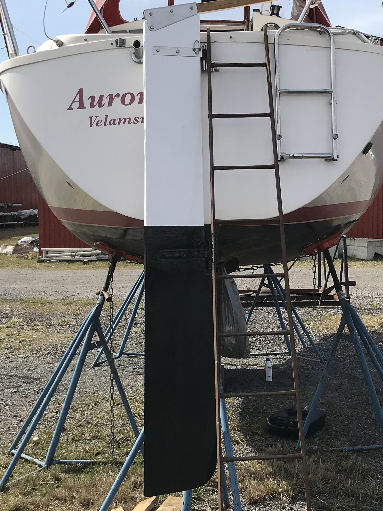

Äntligen klart. Båten sjösatt och provseglad.
Målade sista lagren med Lefants expoxyfärg eftersom biltema inte hade någon. Svindyr. Men oj vilken skillnad att måla med. Förgen var öppen länge, och rann inte. Och när den torkat hade den sträckt lite och såg perfekt ut.
Nästa gång ska jag bara använda märkesfärg. Oj vad jobbet kommer gå snabbt!
