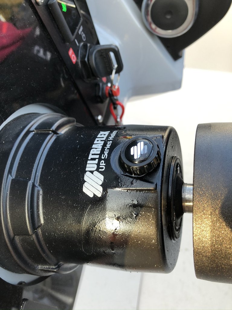

Symptomen som du beskriver tyder på att rattpumpen inte har tillräckligt med olja att pumpa ut till styrcylindern, du har en läcka någonstans i systemet.
Du hade kunnat ta dig hem i går om du hade fyllt på olja i rattpumpen, om nu inte läckaget var väldigt stort.

Ja, just det. De där pumparna som sitter framför ratten är ju väldigt bra på att pumpa olja, men då man får luft i systemet funkar dom inte lika bra, eller inte alls egentligen.
Pumpen ser ju rätt så kladdig ut på bilden, så det är lätt att tro att det är den som läcker, annars kan det vara någon av slangkopplingarna eller stryrcylindern i andra ändan av systemet som läcker. Det är ju lätt att se och känna om det läckt olja, men som sagts det ser ut som om det är rattpumpen som läcker.

Jag tror faktiskt att kladdet på bilden kommer från att de inte torkade riktigt rent när det luftade systemet första gången, men jag kan ha fel. Oavsett så satet de in en helt ny pump förra veckan (inte den på bilden) så det borde ju löst det problemet. Men nu blev det istället mycket värre och båten kunde till slute inte styras alls...

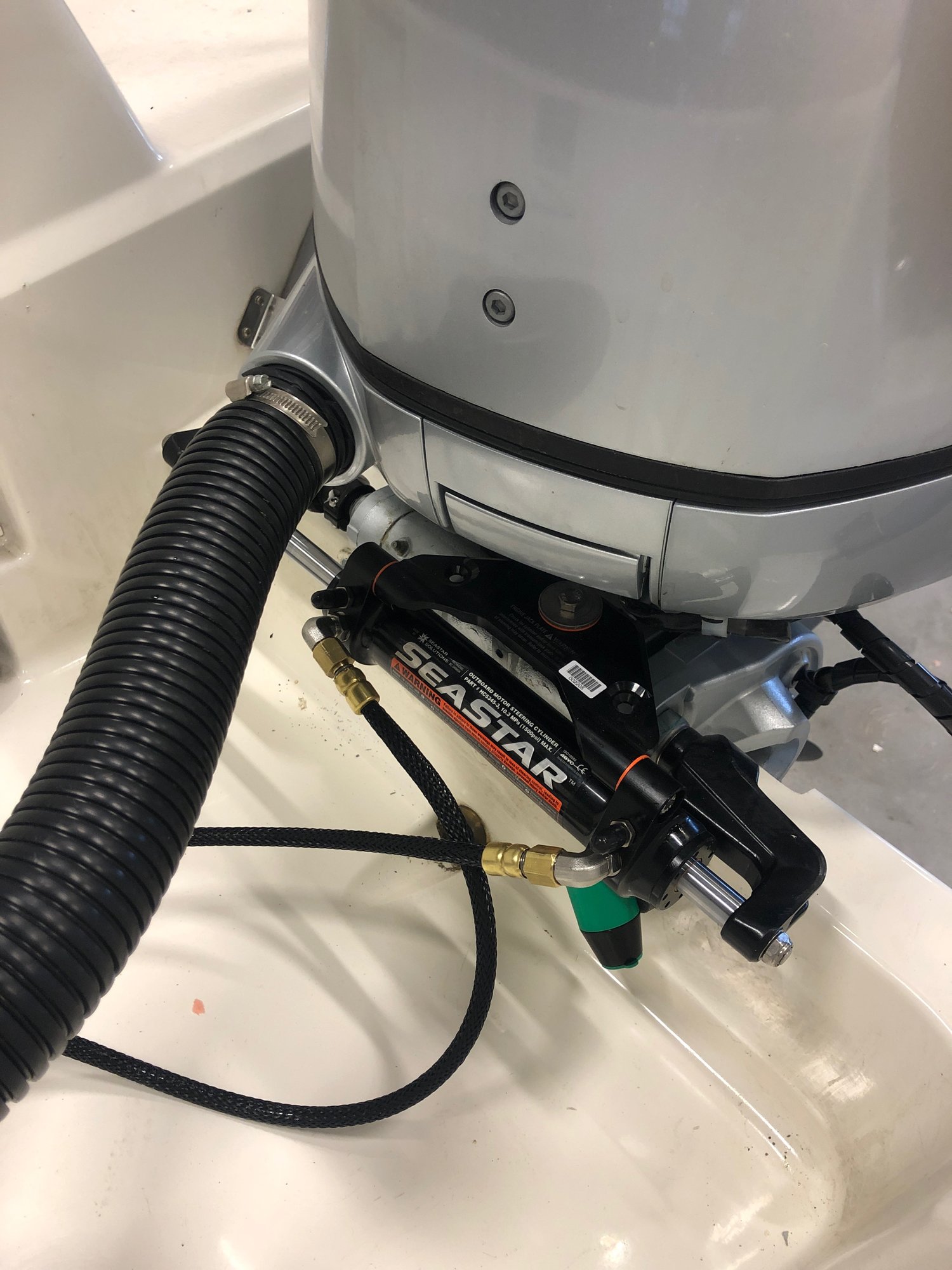

Snyggt agerat av ÅF. Den styrningen är ett antal tusenlappar dyrare än Baystar. Av de hydraulstyrningar jag testat har Seastar klart bäst känsla. Tror du kommer att bli mycket nöjd:)
Gött. Blir säkert bra det.
Herregud, sicken skillnad! Det var ju precis såhär jag drömde om att det skulle vara att ratta en nyare båt med hydraulstyrning 😃

Efter byte av pump, diverse försök att få motorn stadig, luftningar etc etc så har nu återförsäljaren meddelat att de gör återköp av Ultraflexen. En Seastar skall beställas i dagarna! Jag ser redan fram emot nästa säsong. 🙂
