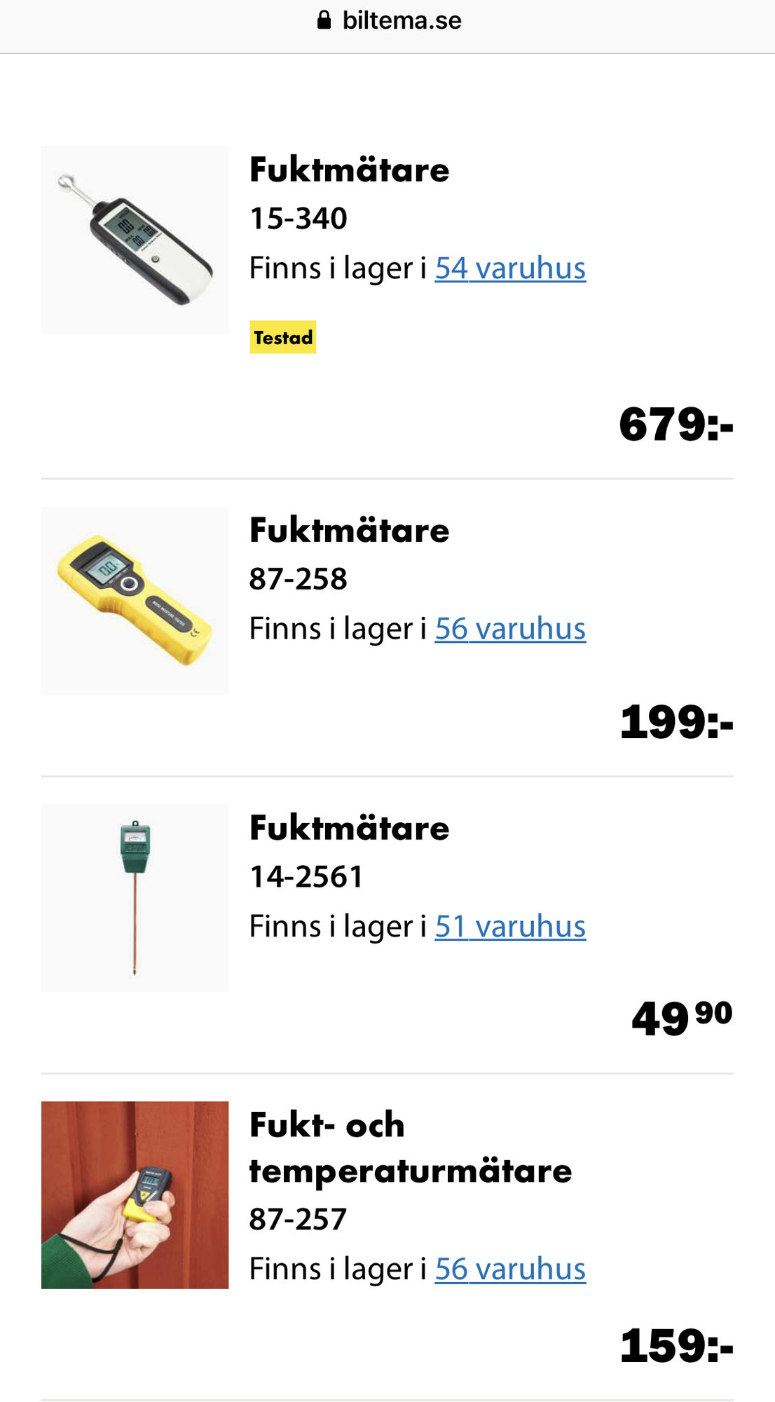

Peter_K 4 336 Postad 10 Mars , 2021 Kollade på Biltema nu. De har lite olika varianter. OM du skall köpa en på Biltema, så kan du strunta i de tre nedersta varianterna. Hur bra den översta är vet jag inte, men den är i alla fall av en typ som kan funka för det du skall mäta. 1 Dela detta inlägg Länk till inlägg Dela på andra webbplatser
Georg_Ohm 5 028 Postad 10 Mars , 2021 Ja vad kul! den för 49 kr är avsedd att mäta fukten i jorden eller i blomkrukor, och inte ens där funkar den så där jättebra. Jag har en sådan där med piggar, den duger till att kolla fukten i veden jag lagrar för att elda med i spisen. Jag har testat den i båten, men, nej, eller kanske eller... den visar att det är fuktigt där det är det, och torrt där det är det, och det hade jag redan listat ut innan jag mätte, och som @Peter_K och @McLasse redan skrivit så leder metallen i bottenfärgen den lilla strömmen mellan piggarna så att apparatan visa 100% fukt. Ramirent, Cramo och Hygglo hyr ut fuktmätare, och om man är medlem i SXK eller kanske i någon annan båt-eller hamnförening brukar man kunna hyra eller låna bra mätverktyg, och kanske även få tips av någon som kan tolka mätresultatet. Dela detta inlägg Länk till inlägg Dela på andra webbplatser

Frasse55 12 Postad 10 Mars , 2021 (redigerade) Var nyss och köpte Biltemas billigaste nr 87-257, 159 spänn, åkte till båten och testade. Den fungerar helt perfekt jag testade på 10 olika torra ställen med 0% resultat, sedan på den fuktskadade ytan med 10-14% fukt, flyttade man mätningen en bit från så minskade det. Kan vara bra att känna till om någon annan har samma problem. Nu återstår bara hur fan jag skall få det torrt på 2 månader, någon som har tips? 😎 Redigerad 10 Mars , 2021 av Frasse55 1 Dela detta inlägg Länk till inlägg Dela på andra webbplatser

adeseaso 49 Postad 13 Oktober , 2022 Jag har slipat rent botten till laminatet inför epoxibehandling i vår och funderar lite kring vad man ska skaffa för mätare. Jag känner att jag vill ha en egen så att man kan följa torkprocessen löpande vid ett antal referenspunkter. Frågan är om inte den enklare typen av mätare med två piggar funkar när laminatet är direkt åtkomligt? Biltemas oförstörande mätare för 679kr ovan mäter mellan 20-40mm djup i materialet enligt manualen så den är nog ingen höjdare för att mäta ett skrov i tunt enkellaminat. Dela detta inlägg Länk till inlägg Dela på andra webbplatser
