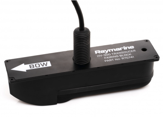

Så här ser givaren ut. Den gängade delen som sticker upp, plus kabeln, behöver ca 12-15 cm vertikalt utrymme, beroende på hur mycket man vågar böja kabeln (manualen säger 43 mm böjningsradie).
Blocket är ca 25 cm långt och 5 cm brett.
Givaren ska också monteras så vågrätt som möjligt både i längsled och sidled.
Du får helt enkelt tro mig när jag säger att det bara finns en plats. Och den platsen har inte vertikalt utrymme nog på insidan för att få plats med givare+kabel utan att antingen knäcka kabeln eller bygga upp en klack att montera givaren på. Även OM det hade varit plats nog hade jag ändå valt en klack eftersom formen på skrovet är för välvd för att få bra kontakt över en så stor yta.

Monterade själv en HV-300 på skrovyta med c:a 20° lutning för ett par veckor sedan (enkelmontage, precis som ditt). När du sågar snittet i hjälpblocket för att kompensera vinkeln (skall sågas !) går det alldeles utmärkt (om du har smalt blad i bandsågen) att även kröka snittet för att kompensera välvning av ytan i längsled. Välvning i sidled fyller du däremot ut med Sikaflex, givaren är ju inte SÅ bred.
Med blocket kompenserar du alltså för skrovformen, det är vad det är till för. Ena delen på utsidan, andra på insidan av det kluvna monteringsblocket. Visst innebär det att man måste ha tillgång till t ex en bandsåg, men det är så denna givare skall monteras.
Om du sedan inte kan dra kabeln rakt upp så var kreativ inför modifieringar inne i båten. Det är alltid bättre än att modifiera utanpå. T ex ta upp ett extra hål i en kojbotten ovanför för att vinna ett par cm eller liknande.
Jag fick själv göra en liknande lösning då min nya båt saknade septigivare och det var endast 10cm mellan "tak" i maskinrummet och tankens översida (=omöjligt att få ner en 40cm lång givare i den vinkeln). Tog upp ett hål i botten på akterdäcksbänken ovanför och monterade givaren därifrån. Hålet täcks numera av en o-ringstätad inspektionslucka.

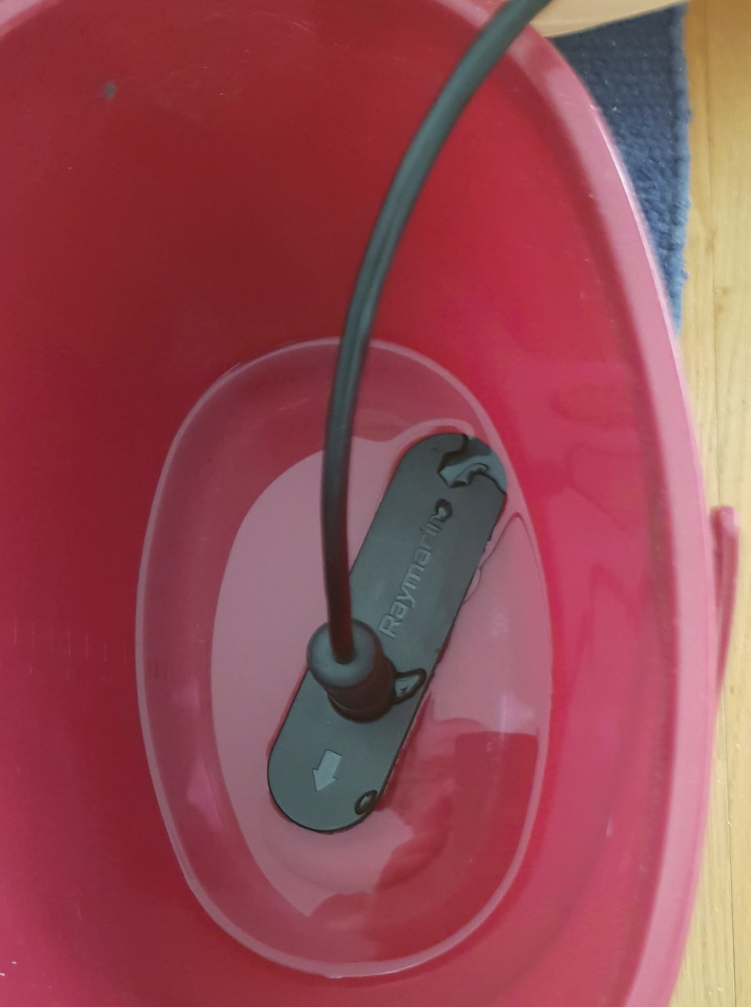

Fråga: kan man testa ekolod på land?
5 minuter sedan skrev Lovisa1:
Nej, ekolodet är anpassat för ljudvågor i vatten, och även en liten luftspalt gör att det inte fungerar.
IngemarE skrev om något hjälpblock. Annars var min första tanke en tjockare gummiduk/platta, dels för att ta ur så skrovet  blev rakt samt för att få några extra mm.
Hur som borde det gå att kapa gängan med försiktighet utan att skada kabeln.

Man kan ju ta ut ekolodsgivaren och använda en hink om man vill testa funktionen.
4 minuter sedan skrev Mackey:
Exakt, det handlar om vatten för att kyla givaren, enligt tillverkarna.
Vad gäller vår givare så kommer följande att ske.
- Borra 3-4 mm provhål på den tänkta platsen för att kunna mäta skrovtjockleken.
- Slipa rent ner till plasten över den tänkta ytan.
- Använda epoxy med fiberfiller för att bygga upp en plan yta på den tänkta ytan. Tjockleken beror på skrovtjockleken på platsen. Kan vara från noll till kanske nån centimeter i mitten. Några millimeter mer på sidorna. Med en mittplacering finns det mer höjd inne i båten, så där vet vi att den kommer att få plats, men kräver då att vi plastar upp en plan yta under och över, som sagt.
- Göra motsvarande på insidan, för att plana ut v-formen där.
- Låta det härda en vecka och sen borra hålen och montera givaren helgen runt 1 maj.

Men varför bygga och hitta på något själv när det följer med en mellandel som just är avsedd för detta ?  Och då blir det ju monterat som Raymarine föreskriver, samt mycket mindre jobb.
Är problemet att du inte har någon bandsåg ?  Enklaste modell duger, och om du måste köpa så kostar den bara en liten del av vad du fick ge för givaren. Har en bild på jiggen för att såga i rätt vinkel någonstans (ett vinkeljärn och två skruvtvingar på bandsågsbordet), men jag vet inte om du är så intresserad....

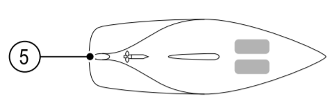

OM jag förstår installationsinstruktionerna rätt ska man av någon anledning inte montera givaren i mitten?? Jag förstår dock inte instruktionen riktigt varken på engelska eller svenska.
Bilden visar att givaren ska sitta på ena eller andra sidan, medan texten anger att man ska montera givaren så nära mittlinjen som möjligt.
• Installera givaren så när båtens mittlinje som möjligt.
5) Segelbåt med köl Fenköl — montera riktad mot kölen och kontrollera att kölen inte stör givarens strålfältsbredd.
Hur då montera riktad mot kölen?
5) Keel sailboat Fin keel — mount forward of the keel, ensuring that the keel will not obstruct the transducers wide beam width.
Engelska blev ju bättre, men...
Hur ska kölen kunna störa när man monterar framför kölen.

Du har väl tänkt på att denna givare inte skall placeras nära kölen, för då förstör du en del av fördelen med denna avancerade givare och kan få störningar i bilden ?
Plattan är 25 x 5 cm. Den ENDA platsen vi kan montera givaren på har en yta med de egenskaper jag beskriver. Det är helt otroligt att du och andra gång på gång ifrågasätter detta, när JAG vet hur det ser ut och ni andra som ifrågasätter inte har minsta aning om hur det ser ut. Oerhört märkligt beteende!
Givaren ska inte placeras bredvid kölen, nej. Framför kölen har däremot ingen betydelse. Givarens strålningsmönster är mycket smalt i längsled (från några få grader till nåt tiotal grader beroende på vilket läge som används), men extremt brett i sidled (nästan 180 grader).
11 minuter sedan skrev Mackey:
Måste vara översättningsproblem.
Jag tolkar "mount forward of the keel, ensuring that the keel will not obstruct the transducers wide beam width." som att med det montaget undviks störning från kölen.
6 minuter sedan skrev Mackey:
Jag funderar på att montera en liknande givare, så det är därför jag undrar lite.
För skrov med kraftig vinkel där man inte kan montera i mitten rekommenderas delade givare, som monteras så som skissen du lagt in visar. Där är givarparet uppdelade så att den på babords sida bara strålar åt babord, och vice versa. Nackdelen med den metoden är förstås att man behöver två givare, för ungefär dubbla kostnaden, plus att man måste hitta TVÅ platser som fungerar. Kanske lättare på vissa båtar, svårare på andra.
Har man en väldigt rak köl kan den nog komma in i konen om man har CHIRP-läget. Tänk dig en rak köl som på många avancerade tävlingsbåtar, där det mest ser ut som en rak vinge ner under båten. Samma sak med kölblad som hissas upp och sänks ner vertikalt, som ju också är helt raka. Men för en bakåtsvept köl är det inget problem.
