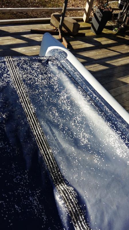

JonasAx 31 Postad 24 Mars , 2016 Har köpt en YAM gummibåt (PVC) som är hyffsat belagd med havstulpaner. Hur hår jag bort dom enklast utan att skada PVC-väven? Mekaniskt med plastskrapa? Använda Barnacle remover? Tål PVC detta? Annat medel? Vart hittar man det enklast? Dela detta inlägg Länk till inlägg Dela på andra webbplatser
Georg_Ohm 4 665 Postad 24 Mars , 2016 (redigerade) Vänta tills havstulpanerna dött, men det har dom väl gjort nu om båten varit upptagen sedan i höstas? Skrapa med en isskrapa av plast, en sådan som man har till bilrutor. Väven tål strålen av moderat högtryckstvätt, om din högtryckstvätt tål varmvatten, alla gör inte det, så gå på detta och ett potent rengöringsmedel. Med stor sannolikhet blir det kvar en kalkring där havstulpanen suttit fast, den är jättesvår att få bort. Det fanns några firmor som säljer bottenfärg och andra kemiska medel till gummibåtar eller ribbar, jag känner till en, Poly Marine, men har aldrig handlat av den firman. http://polymarine.se/ Redigerad 24 Mars , 2016 av Georg_Ohm Dela detta inlägg Länk till inlägg Dela på andra webbplatser
Mackey 4 209 Postad 24 Mars , 2016 PVC tål de flesta kemikalier så det är nog inga problem att använda olika medel för att ta bort havstulpaner. Ett alternativ är att använda ättiksyra, finns billigt på Lidl. Kanske inte lika effektivt som specialprodukter, men... Låt syran sitta på en dag så kommer havstulpanerna att lösa upp sig. Värme är också bra, nästan alla kemiska reaktioner går fortar om det är lite varmare. Mackey Dela detta inlägg Länk till inlägg Dela på andra webbplatser
Caribic410 757 Postad 24 Mars , 2016 Jes syra funkar men inte bra när de e kallt. Dela detta inlägg Länk till inlägg Dela på andra webbplatser
Lintott 1 689 Postad 24 Mars , 2016 Ogräsättika går bra att använda på havstulpaner. Den finns i 5 liters dunk på större byggvaruhus o trädgårdsfirmor. Mycket billigare än matättika. Dela detta inlägg Länk till inlägg Dela på andra webbplatser
Eld- 508 Postad 25 Mars , 2016 Alla syror borde fungera och PVC tål som sagt kemikalier bra. Dela detta inlägg Länk till inlägg Dela på andra webbplatser
Mackey 4 209 Postad 25 Mars , 2016 Ogräsättika går bra att använda på havstulpaner. Den finns i 5 liters dunk på större byggvaruhus o trädgårdsfirmor. Mycket billigare än matättika. Eller dyrare, beror på var man köper ättikan. Jag kände inte till att det finns något som heter ogräsättika, ska absolut pröva ättika mellan plattorna på uteplatsen. 13:- kr för en liter kostade 12 % ättika på Lidl senast jag köpte, men det var något år sedan. 90:- kr kostar 5 liter 12 % ogräsättika på Biltema. Inget av priserna är ju särskilt avskräckande. Mackey Dela detta inlägg Länk till inlägg Dela på andra webbplatser

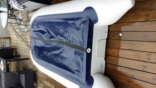

JonasAx 31 Postad 6 April , 2016 Har nu fått bort det mesta. Använde Sharkbite Barnacle remover, diskborste, isskrapa och varmvattentvätt. Fortfarande lite märken kvar men medlet verkade rätt starkt. Här är resultatet... Dela detta inlägg Länk till inlägg Dela på andra webbplatser
Mackey 4 209 Postad 6 April , 2016 Snyggt! Kul att få se resultatet. Mackey Dela detta inlägg Länk till inlägg Dela på andra webbplatser
LonelyBird 152 Postad 7 April , 2016 Hur många timmar jobbade du med den? Dela detta inlägg Länk till inlägg Dela på andra webbplatser
JonasAx 31 Postad 11 April , 2016 Beklagar sent svar. Jag la nog 1-2 timmar på det. Så det gick snabbt om jag jämför med den övriga vårrustningen. ;-) Dela detta inlägg Länk till inlägg Dela på andra webbplatser
