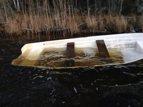

Det är så här, jag har tagit rätt på en roddbåt som drivit runt på sjön. Nu har det gått ett antal månader och jag har fått papper från polisen att båten är min då ingen anmält den försvunnen.
Eftersom den drivit runt (minst) en sommar på sjön i närheten av där jag bor så har den blivit ganska skavd och nött. Jag vill fixa till den - men inte lägga ned något jättejobb eftersom jag är nybörjare. Båten kommer ligga delvis uppdragen på land för att puttas ned i en insjö och ros runt med, bara för nöjes skull. Vintertid ligger den uppdragen och vänd med botten upp ovanför vatten men vid strandkanten.
Det är lite småsprickor som måste lagas, sen tänker jag att den behöver målas på utsidan. Jag är som sagt nybörjare och hoppas att någon här på forumet har lust att guida mig steg för steg. Jag vill börja fixa med båten nu på en gång. Den ligger upp och ned på land vid stranden, men jag funderar på att baxa hem den till min tomt för att underlätta tvätt och lagning (där det finns el). Målet är att fixa den så att den håller, den behöver inte bli så vacker. Jag tänker dock att om jag gör det ordentligt nu så håller det länge. Det får helst inte kosta så mycket heller...
Så här såg det ut i höstas när jag plockade upp båten.

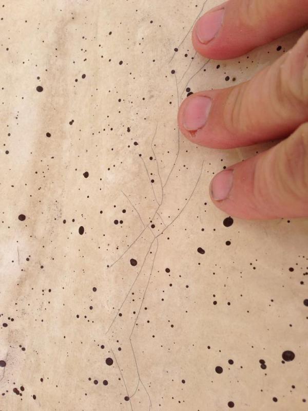

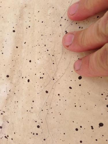

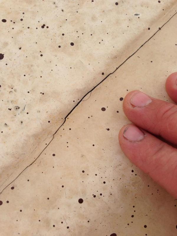

Det är såna här sprickor i bottens utsida.
Och så här, samt lite annat "skav" som är mer ytligt.

Låter som du har koll så det räcker och blir över till att lappa ihop din båt. När du ändå far till Biltema och om du orkar baxa upp båten till eluttaget så skulle jag köpa denna: http://www.biltema.se/sv/Verktyg/Slip-och-Kap/Ovrigt/Flapdisc-19261/ för att köra med på vinkelslipen. Men attackera inte alla sprickor med slipmaskinen utan att försäkra dig om att de går ner i glasfibret först - det är möjligt att vissa av dem bara går ner i gelcoaten och då kan du jobba med vanligt slippapper och spackel: http://www.biltema.fi/sv-fi/Bat/Kemikalier/Polyester-och-Epoxi/Gelcoatspackel-36079/ eller om det är mängder med hål och du ändå inte bryr dig om hur det ser ut/ska måla över: http://www.biltema.fi/sv-fi/Bat/Kemikalier/Polyester-och-Epoxi/Epoxispackel-30628/
Laga sprickorna i botten, ser ut som sådana det brukar bli när båtar dras upp på trailen där stödrullarna på sidorna är för högt placerade.

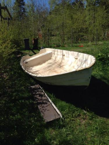

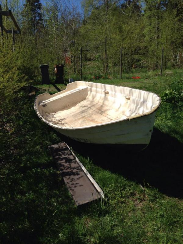

Båten ligger på tomten! Den var tyngre än jag trodde, jag hade hoppats på att vi skulle kunna släpa den över gräset och sen bära den den lilla biten där det var väg, haha, vad naivt! För det första så var det en brant slänt vi behövde ha upp båten för, sen var gräset inte nån plan gräsmatta utan mer som ängsmark. Med hjälp av ett litet Spel så drog vi båten centimeter för centimeter. Vi slog ned ett järnspett i backen för att fästa spelet i, flyttade spettet framför oss. När vi kom fram till vägkanten gick jag till en granne och bad att få låna en kärra - det hade inte gått utan den! Båten måste tas på tvären, annars hade jag inte nått handtaget till kärran. Jag har staket och en grind - men vi fick in båten!
Så här såg det ut när jag hämtade hem båten från andra sidan sjön, en femte hund sitter i fören, jag ror.
Jag glömde kameran när vi höll på och baxade upp båten från sjön till vägen, men här är båten på vägen! Hurra.
Jag har plockat bort tofterna, alla beslag samt den trasiga listen runt relingen. post-104807-0-88482700-1400389846_thumb.jpg
Nu är båten redo för att få sig en omgång med högtryckstvätt och borste. Jag har bestämt att göra i två omgångar - först insidan och sedan utsidan. Det är lite sprickor i kanten, där måste jag förstås laga med glasfiberväv från båda håll.

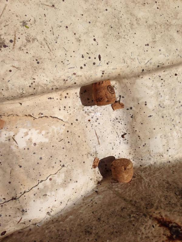

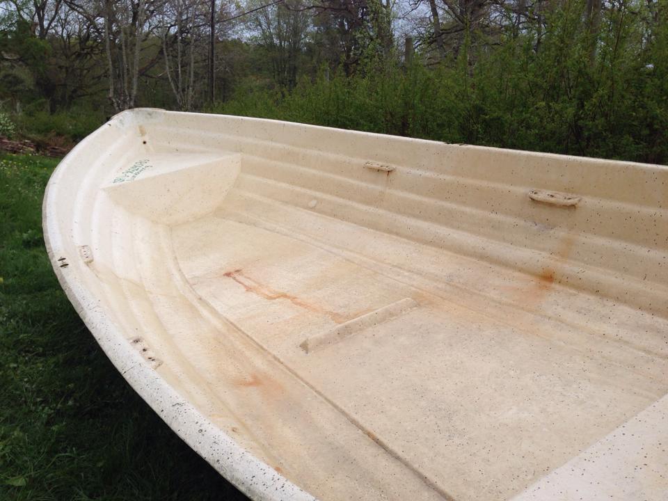

Här kommer bilder från idag:
Renare än så här blir det inte med vatten och högtryck.
Det gula är rost som droppat från tofterna, tror det kommer från de skruvar som de varit fästa med - de var inte rostfria.

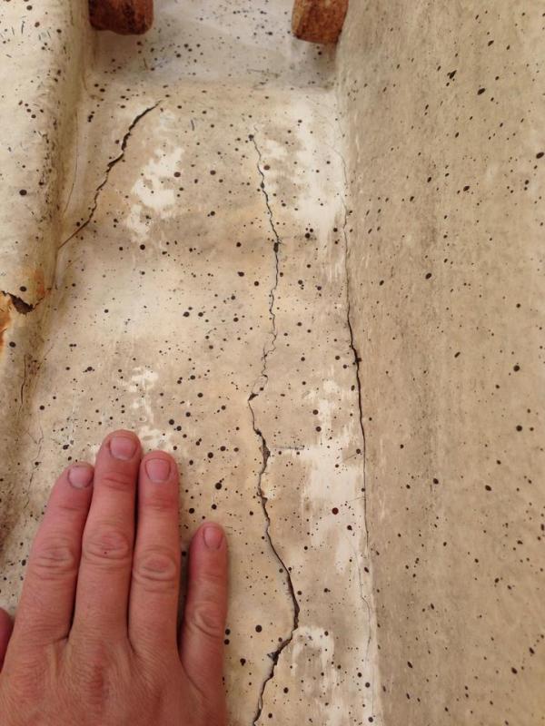

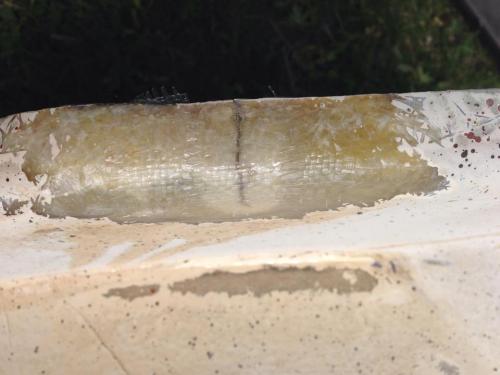

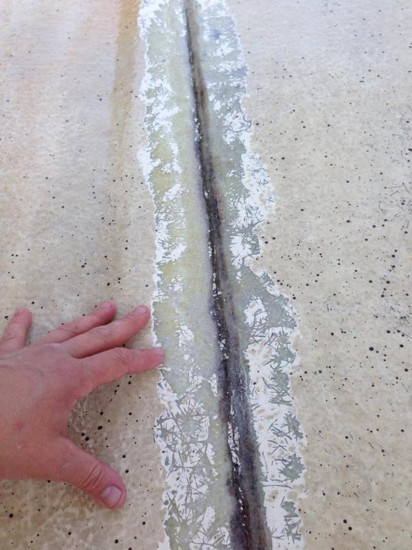

Här är den största sprickan, det går igenom fibrerna på innergolvet.
Närbild på samma spricka. Den måste förstås slipas upp ordentligt för att lagas med ny väv ovanpå.

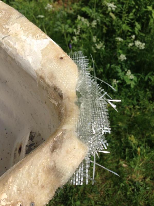

Såna här genomgående sprickor är det på flera ställen runt relingen, så där behövs väv men är lätt att sätta från både utsida och insida.

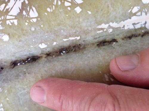

Midre sprickor som går längsmed innerbotten, ser ut som att det bara är i översta lagret, inte ned i väven.
Och så finns såna här tunna streck, de är väl mest kosmetiska men jag slipar på dem med.

Om du vill få båten snyggare invändigt utan att måla hela insidan så tvätta med något rengöringsmedel, egentligen vad som helst. Det kommer att bli renare.
Rosten kan du få bort med oxalsyra, finns i ex.vis olika medel för att bleka vattenlinjen.
Tänk på att det är rätt mycket mindre jobb att snygga till färgen där du reparerat än att måla om hela båten. Du kan ju testa den enklaste varianten först, det går ju att måla om hela invändigt även nästa år och nästa och nästa...
Om du bestämt dig för att satsa på att göra båten finare än så invändigt redan i år, så behöver du inte tvätta mera nu.
Alla sprickor utom den nedersta kan man lätt säga att de måste slipas ur så att det får plats några lager glasfiber utan att ytan blir tjockare / bulligare än runt omkring skadan.
Den nedersta sprickan ser ju ut att vara kosmetisk, men man vet ju aldrig.
Om du ska måla insidan så slipa försiktigt så att du ser hur det er ut under "färgen". Även om det inte verkar vara sprucket i glasfibern så kan du ju lägga på ett tunt lager glasfiber för att slippa att sprickorna kommer tillbaks.
Tack igen!

Tidigare ägare hade lagat överdelen på fören med fluffig glasfibermatta, en plastslang (inbakad i glasfibern) och polyester, det var klumpigt och fult - så nu är allt överflödigt bortslipat, det blir fint!
Det blev massor av damm och det ville jag inte försöka borsta bort i vinden, utan jag spolade med vattenslangen och tömde genast ur båten. Var det OK eller dumt? Det viktiga är väl att det hinner torka ordentligt innan jag börjar laga? Nu är det ju kanonväder, så jag räknar med att solen fixar det.

Ursäkta alla bilder, men det är lättare att visa bilder än att förklara. Den största och djupaste sprickan var verkligen stor och ju mer jag slipade ju mer såg man hur stor skadan var. Det är i "innergolvet" men jag har tagit bort nästan allt skadat material, men vill helst inte slipa mig igenom botten. Nu ser det "friskt" ut och jag tror att solen kan torka bort sista fukten. Längsmed innergolvet var det en mindre spricka som såg ut att vara i "färgen" men när jag slipade där så var det nog djupare ändå. Jag kommer ned till mörkt material men undrar om det är själva träbotten jag har nått. Kanske har det kommit in fukt i träet, men jag kan ju inte bryta upp hela båten. Hur känns det när ni ser bilderna? Kan jag lägga på glasfiberväv och lamineringsepoxi på det här?
Den stora sprickan är uppslipad och nu ser det ut så här. Det är fortfarande lite "orginalyta" kvar i "gropen" som jag inte når med sliprondellen, men jag tror min pappa har nåt jag kan låna och sätta på borrmaskinen för att ta det sista.
Och så här ser det ut längsmed botten.
Det syns sånt här mörkt under det uppslipade, är det OK att lämna?
Här är en annan mindre spricka som jag slipat upp.
Får jag godkänt att börja laga nu, jag är laddad, har varit på Biltema och handlat!post-104807-0-95310600-1400822918_thumb.jpg
Hej Anna-karin!
Ser ut som att du är på god väg!
Det som är viktigt är att all gelcoat är borta där du ska laga.
Matta och bas brukar ha en tendens att breda ut sig mer än man avsåg när man börjar plasta. Om laminat och bas ligger ut utanför det du slipat bort så att det ligger ut på gelcoaten finns risk att det fäster dåligt. Om det börjar lossna i kanterna finns risken att det till slut kryper in och hela lagningen lossnar.
Det är också lite vanskligt att få polyester att fästa riktigt bra på gammalt uthärdat laminat. polyester ska helst läggas upp i ett helt  "vått" laminat. När man lagar gammalt laminat får man avsevärt bättre vidhäftning med epoxy, även om det gamla laminatet är polyester. Så om du har Epoxy så använd det till bas.
Sen, som många andra hintat om så kan ytan aldrig bli för grov när du slipar ur. Om du har kvar oslipade fläckar som är blanka/glatta får du sämnre vidhäftning där. Se till att komma åt överallt, även nere i gropar.
Lycka till!

Jag har börjat att "plasta" (säger man så om epoxy också) och det kändes lite nervöst innan jag fått in tekniken. Började med de spruckna kanterna eftersom de delvis kommer döljas av gummilisten runt relingen när jag är klar. Jag var på loppis och köpte alla slickepottar jag kunde hitta, de kostade bara 5:- styck och visade sig vara perfekta omrörare. Jag mätte upp bas och härdare på köksvågen i en plastkopp (som man mäter upp hundmat i, jobbar i djuraffär och har massor av såna måttkoppar och kan använda en ny kopp för varje blandning) och blandade noga. Första gången gjorde jag lite väl mycket, mot slutet blev det plötsligt som gelé i koppen och jag fick verkligen kvicka mig.
Jag har lagt några lager och börjar komma upp i nivå och ska snart börja lägga på de större ställena där det är mer noga att det blir både snyggt och ordentligt. Båtens för var ju tidigare lagad på ett klumpigt sätt som jag helt slipat bort och där har jag börjat bygga upp en ny kant men räknar med att det kommer behövas en del lager.
Det blir inte perfekt, men det handlar om en upphittad roddbåt till en insjö och ingen segelbåt som ska korsa Atlanten. Jag måste komma ihåg det.

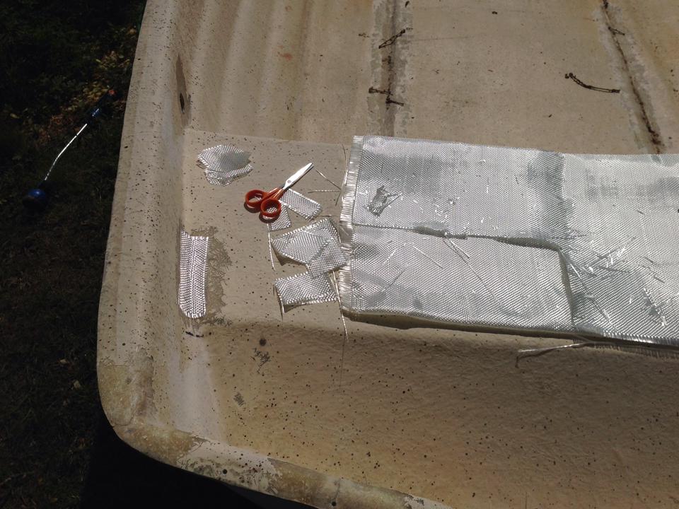

Dags att börja klippa remsor inför plastningen.
Fören var avslagen och fult lagad, nu gör jag ett nytt försök. Innan det var helt hårt gick det fint att klippa till kanten med sax.
Ungefär så här blir lagningarna, på relingen har jag lagat både på undersidan och översidan av kanten eftersom sprickorna är genomgående.
