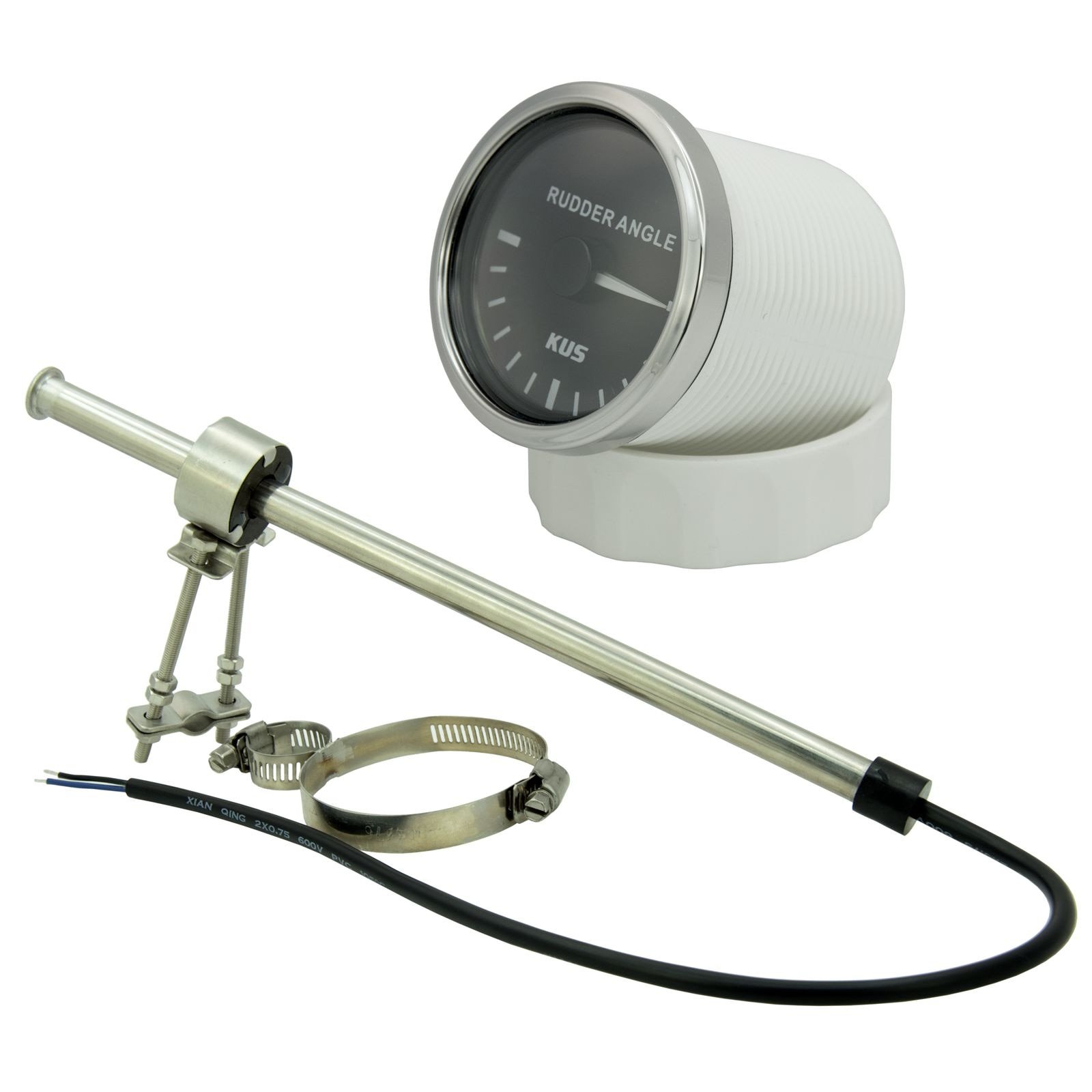

Jag sänder dig ett meddelande ang en billig roderlägesgivare med instrument.
  • Tack 1
Jag fick några frågor om detta instrument med givare, det finns olika givare, en som man vrider och då denna linjära som på bilden.
Det finns även olika instrument, Ø52mm eller 85 mm, olika färger på skalorna, svart, vitt och/eller rött och grönt för sb och sb. Det finns även instrument med stående eller hängande visare, liksom svarta eller kromade frontringar på instrumenten. Valmöjligheter är kaskelottartad, alltså ofantlig.
Herr Wang och Mr Chang i Kinna har det mesta, i butiken intill glasögonaffären. Den som söker, den finner!

Det finns en annan slags givare också.
Den är på 0-190 ohm. Men den tycks bara ha två anslutningar. Man ser en av dem på bilden, muttern.
Som jag skrev innan kan instrumenttavlorna, eller skalorna se olika ut, jag tycker det känns mest logiskt med en hängande visare.
Denna typen av givare känner vi igen från olika tankgivare. Dom är tillförlitliga, men ger en stegvis ökande eller minskande resistans. Denna är avsedd att skruvas fast på styrcylindern med de medföljande slangklämmorna.
Jag upprepar gärna att jag inte skall ansluta min till någon autopilot, bara till instrumentet. Jag har nämligen svårt att tänka på vilken vinkel drevet befinner sig i, och det har ibland blivit litet fel då jag rattar fram och tillbaka några gånger.
