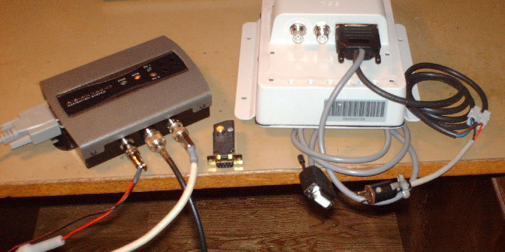

Georg_Ohm 5 126 Postad 20 Januari , 2021 (redigerade) https://static.garmin.com/pumac/2443_InstallationInstructions_Multilingual_.pdf Jag fick idag tag på en ny antenn, Garmin GPS17-HVS för NMEA 0183. Den borde ju fungera att koppla ihop med min gamla plotter, kan tänkas? Tänkte som så, att det kanske blir lättare ändå att låta plottern då en egen antenn, jag hade en del mindre besvär med att då AISen att kommunicera, men det funkade, fast jag lyckades aldrig få in positionsangivelsen i VHF-radion, det hänger nu flera Wego-kopplingar under plottern... skall testkoppla och sedan rensa upp när det fungerar, men jag kan kanske behöva hjälp. Om nu detta funkar har jag sparat 25-30.000 kr, men förr eller senare får jag väl byta ut hela kitet ändå, men det känns surt att byta en förvisso gammal men välfungerande plotter bara för att dess antenn lagt av. Jag mekade med antennelektroniken tidigare idag, och då lossnade en ytmonterat mystisk komponent och en liten kondensator, och i förstoringsglaset såg jag att kopparbanorna var skadade, inte så konstigt om den inte fungerade. Redigerad 20 Januari , 2021 av Georg_Ohm Dela detta inlägg Länk till inlägg Dela på andra webbplatser
Lasse-L 341 Postad 20 Januari , 2021 (redigerade) 1 timme sedan skrev Georg_Ohm: Jag fick idag tag på en ny antenn, Garmin GPS17-HVS för NMEA 0183. Den borde ju fungera att koppla ihop med min gamla plotter, kan tänkas? Tänkte som så, att det kanske blir lättare ändå att låta plottern få en egen antenn, jag hade en del mindre besvär med att då AISen att kommunicera, men det funkade, fast jag lyckades aldrig få in positionsangivelsen i VHF-radion, det hänger nu flera Wego-kopplingar under plottern... skall testkoppla och sedan rensa upp när det fungerar, men jag kan kanske behöva hjälp. Har du bara en NMEA ingång på plottern så får du välja om den skall "lyssna" på AISen eller GPS-antennen. Köra båda parallellt går ej, då pratar dom i mun på varandra. GPSantennen kan kopplsa till VHFen oxå. Det bästa är att få tag på en antenn ( med koaxkontakt ) som pratar Garmin, ej NMEA. Kolla med Bengt på http://marinskroten.com Citat Redigerad 20 Januari , 2021 av Lasse-L Dela detta inlägg Länk till inlägg Dela på andra webbplatser

Georg_Ohm 5 126 Postad 20 Januari , 2021 4 minuter sedan skrev Lasse-L: Har du bara en NMEA ingång på plottern så får du välja om den skall "lyssna" på AISen eller GPS-antennen. Köra båda parallellt går ej, då pratar dom i mun på varandra. GPSantennen kan kopplsa till VHFen oxå. Det bästa är att få tag på en antenn ( med koaxkontakt ) som pratar Garmin, ej NMEA. Kolla med Bengt på http://marinskroten.com Varför det? Jag har precis en sådan garminantenn med koax. Men ingen av mina apparater är så gammal att den har sådan anslutning, 1 minut sedan skrev raol: AIS:en har väl egen GPS-mottagare och kan skicka ut rätt NMEA-meningar direkt? Ja så är det nog, men jag har inte lyckats får den att dela med sig av sina signaler. Dela detta inlägg Länk till inlägg Dela på andra webbplatser
Lasse-L 341 Postad 20 Januari , 2021 (redigerade) 11 minuter sedan skrev raol: AIS:en har väl egen GPS-mottagare och kan skicka ut rätt NMEA-meningar direkt? Det behövs då en GPSantenn till AISen. Min gamla RX Yacth har GPS mottagare, men inte min WHF med inbyggd AIS. Till RX Yacten har jag en äldre Garmin antenn. http://lasselundell.se/ais.html Redigerad 20 Januari , 2021 av Lasse-L 1 Dela detta inlägg Länk till inlägg Dela på andra webbplatser
Georg_Ohm 5 126 Postad 20 Januari , 2021 1 timme sedan skrev Lasse-L: Det behövs då en GPSantenn till AISen. Min gamla RX Yacth har GPS mottagare, men inte min WHF med inbyggd AIS. Till RX Yacten har jag en äldre Garmin antenn. http://lasselundell.se/ais.html Jaha, du menade så... Nej, jag har en sån där gul Thrue Handing som har en egen dubbelantenn både GPS och VHF. Jag skall se om jag får ihop det, annars ber jag dig om hjälp. Dela detta inlägg Länk till inlägg Dela på andra webbplatser

Georg_Ohm 5 126 Postad 26 Maj , 2021 (redigerade) 20 timmar sedan skrev Freddan78: Hej! Löste sig detta problem? Har samma åkomma på min GPS från Northstar… @Freddan78 ja det löste sig. När båten stod på land hemma var plottern jätteseg att komma igång, det var väl radioskugga. Nu fungerar det på samma sött som med originalantennan. Jag har förvisso inte plottern visa datum i dataraden, så jag vet inte om den fortfarande visar ett gammalt datum. Ja alltså jag fick ingen ordning på originalantennen så jag köpte en Garminantenn med NMEA-anslutning enligt diskussionen i denna trådens senare del. På Blocket dinns det sedan ett tag sedan en Northstar 121, en 12-tumsplotter, för 6500 kr Antenn ingår med ingen ekolodsgivare vad det ser ut som. Men det är vansinnigt att lägga så mycket på en begagnad av ett numera udda märke. Redigerad 26 Maj , 2021 av Georg_Ohm Dela detta inlägg Länk till inlägg Dela på andra webbplatser
