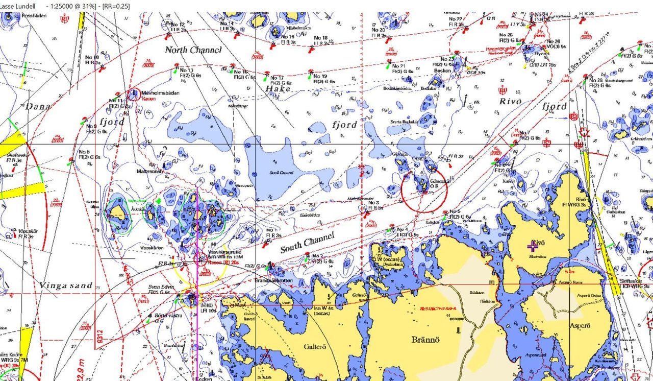

Lasse-L 341 Postad 18 Januari , 2021 4 timmar sedan skrev Mackey: Den är väl gjord för båt och båtar funkar ju inte när det är is... Jodå bara den inte är för tjock. http://lasselundell.se/februari.html Dela detta inlägg Länk till inlägg Dela på andra webbplatser
Georg_Ohm 5 265 Postad 18 Januari , 2021 (redigerade) 1 timme sedan skrev Lasse-L: Jodå bara den inte är för tjock. http://lasselundell.se/februari.html Vanligtvis har jag ju fått en korrekt position, även om det tagit litet lång tid där båten nu står på land, det är väl litet radioskugga där. Skall kolla på nätet om jag finner en annan antenn, nya finns inte men kanske en begagnad. Så köp aldrig marinelektronik av ett udda märke! Nu var det förre ägaren som hade köpt denna North Star, och den har ju hittills funkat bra, om än litet långsam. Känns surt att skrota den bara för att antennen eventuellt gått sönder. Men jag kom att tänka på en annan sak, måste alla apparater ombord ha sin egen antenn? tanke då inte de menlösa apparaterna vi diskuterar i annan tråd... Utan mer på annan navigationselektronik, jag har ju en gul AIS med egen antenn som kommunicerar andra AIS-båtars position till båda plottrarna, borde inte den kunna delge positionsangivelsen för egna båten också över något NMEA-protokoll?? Sedan ZipWake har ju också en GPS-Mottagare, samt då min Garmin 52dv. Eller har dessa någon slags sekretess gentemot varandra, nej, så är det väl inte, men min gamla plotter kanske pratar ett antikt utdött språk? Det är ju en North Star M84 jag har, den är väl 10-12 år gammal skulle jag tro och då omodern då det hela tiden lanseras ny navigationselektronik. Detta skall M84 klara av enligt specen. NMEA 0183 Input Yes NMEA 0183 Interface BWR, DPT, GGA, GLL, GSA, GSV, HDG, HDM, HDT, MTW, MWV, RMC, VHW, VTG and DBT NMEA Output APA, APB, BWR, DBT, DPT, GGA, GLL, GSA, GSV, RMB, RMC, MTW, VHW, VLW, VTG, XTE Redigerad 18 Januari , 2021 av Georg_Ohm Dela detta inlägg Länk till inlägg Dela på andra webbplatser
Georg_Ohm 5 265 Postad 18 Januari , 2021 1 timme sedan skrev Lasse-L: Jodå bara den inte är för tjock. http://lasselundell.se/februari.html Något norr om Hinsholmskilen. Dela detta inlägg Länk till inlägg Dela på andra webbplatser

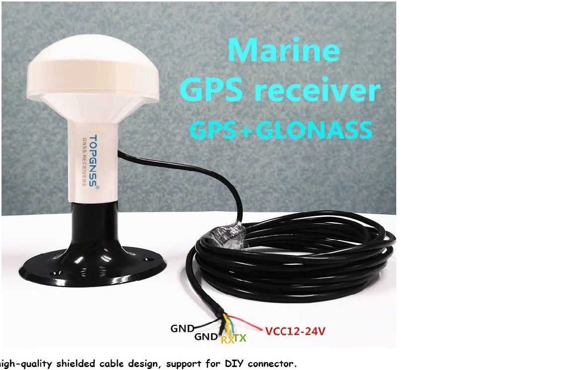

Georg_Ohm 5 265 Postad 20 Januari , 2021 Jag höll på att felsöka i flera timmar igår. Jag misstänker att jag kanske förstört elektroniken i antennen. Har sökt på nätet efter andra antenner, dom skall heta Northstar (gps antenna) 124 eller Navman 1204. Ingen av dessa tillverkas längre. Jag har inte lyckats söka över hela världen i Ebay, fattar inte varför jag bara når UK och vårt land. Om jag har riktigt tur kanske någon av forumets deltagare har en sådan antenn liggandes...? Det säljs ju diverse saker på olika sidor, undrar om en sådan här antenn kan funka? I alla fall skall jag löda bort batteriet jag monterade på kretskortet och se om det hjälper. Plottern visar i alla fall nu att den söker efter satelliter, och den andra plottern finner signaler och ger rätt position. Så jag utgår från att min antenn inte funkar. Plottern hängde sig också och gick inte att stänga av, så jag gjorde en fabriksåterställning med minneskorten uttagna, efter det uppförde den sig normalt igen. Så har jag kollat runt litet hos de olika båttillbehörsbutikerna. Om jag inte måste byta plotter, radar, givare i år så är det ju ändå ofrånkomligt i en nära framtid. Jag är ju rätt så förtjust i Garmin, men finner inget riktigt bra pris, på ett "radarpaket" från Garmin, det fanns ett förra veckan, men tycks vara slutsålt. Det tycks vara Raymarine för 23.490 kr med sjökort men utan ekolodgivare som gäller nu. Jag har inte plats för mer än 7-8 tums plotter. Det är rätt trångt och "plottrigt" på instrumentpanelen redan som det är just nu. Så här ser kontaktdonet ut, är detta någon typ av NMEA-standard? Dela detta inlägg Länk till inlägg Dela på andra webbplatser
Lasse-L 341 Postad 20 Januari , 2021 Om din plotter har NMEA 183 ingång så finns det "uppsjö" av antenner. Lite pill att löda om kontakten, från din antenn till den nya. 1 Dela detta inlägg Länk till inlägg Dela på andra webbplatser

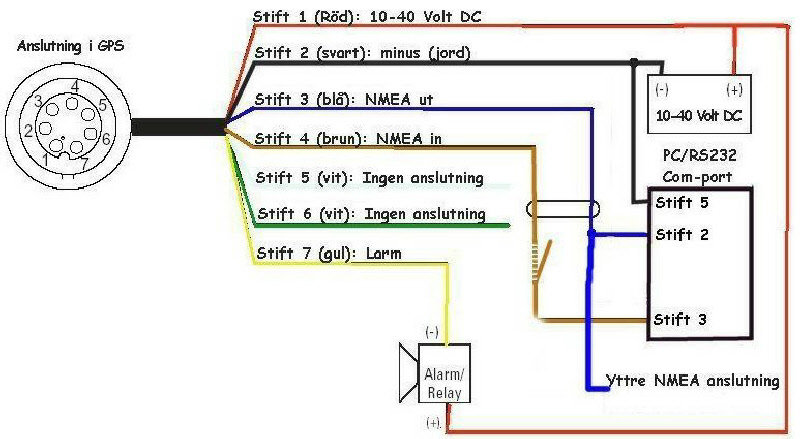

Georg_Ohm 5 265 Postad 20 Januari , 2021 12 minuter sedan skrev Lasse-L: Om din plotter har NMEA 183 ingång så finns det "uppsjö" av antenner. Lite pill att löda om kontakten, från din antenn till den nya. Ja jag har NMEA 183, det är ju bara ett par tunna kablar som kommer ut ur en kabelstam som i sin tur har en likadan kontakt som den på bilden. Vill minnas att det är svart och brun kabel, har redan anslutit sådana till AIS och en utgång till VHF-radion som jag aldrig fick till att kommunicera. Dela detta inlägg Länk till inlägg Dela på andra webbplatser

Lasse-L 341 Postad 20 Januari , 2021 3 timmar sedan skrev Georg_Ohm: Ja jag har NMEA 183, det är ju bara ett par tunna kablar som kommer ut ur en kabelstam som i sin tur har en likadan kontakt som den på bilden. Vill minnas att det är svart och brun kabel, har redan anslutit sådana till AIS och en utgång till VHF-radion som jag aldrig fick till att kommunicera. Har din AIS egen GPS mottagare, kan du använda den. Brun och svart är NMEA in. Ligger AISen där kan du inte koppla antennen dit. Blå /svart är ut, till exv. VHFen "Bara" att skarva ihop kablarna från antennen till Brun o Svart Samt spänningsmatning till den. I GPSen får man välja att den skall "lyssna" (NMEA-NMEA) samt buad-raten. Detta gäller min Garmin, troligtvis även för din. 1 Dela detta inlägg Länk till inlägg Dela på andra webbplatser
