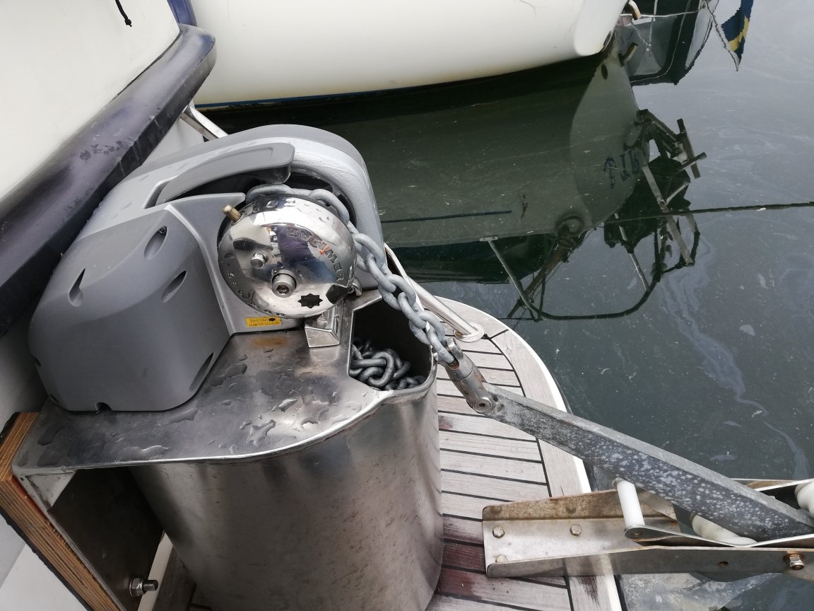

Georg_Ohm 5 266 Postad 11 September , 2020 En annan sak som trådskaparen inte frågade om, men som han kanske tänkt på ändå: Jag har i möjligaste mån undvikit att skruva fast olika saker på badbryggan som kan vara en säkerhetsrisk, saker att snubbla på eller slå i tårna i. En sådan sak som jag inte monterat, men hade kanske behövt, är ett par sådana där beslag att stjälpa upp gummibåten i, det hade underlättat, men samtidigt då en sak att skada sig på. Jag har en "tunna" på sb-sidan som är hållare och behållare för ankarspel och dess kätting, samt då ett ankarbeslag, dessa tar upp plats men sitter långt ut på sb-sidan, sedan ligger den hopfällbara stegen med sitt trampovänliga beslag på bb-sidan, det hade varit klart bättre om den varit infälld, så man slapp risken att trampa på den. I övrigt finns det ingenting mer på min badbrygga än den slitna teaken, som i alla fall är mer halksäker än snygg. Här är egentligen en bild på ankarspelet, hade i nuläget ingen översiktsbild på badbryggan, men man kan föreställa sig hur det ser ut på ett ungefär. Och det där fällningsbeslaget, ankarbeslaget eller vad det heter sitter dumt till, men det är svårt att ändra på, men det är iallafalll kameraövervakat. 1 Dela detta inlägg Länk till inlägg Dela på andra webbplatser

Brawn 44 Postad 16 September , 2020 2020-09-11 vid 14:18 skrev Georg_Ohm: En annan sak som trådskaparen inte frågade om, men som han kanske tänkt på ändå: Jag har i möjligaste mån undvikit att skruva fast olika saker på badbryggan som kan vara en säkerhetsrisk, saker att snubbla på eller slå i tårna i. En sådan sak som jag inte monterat, men hade kanske behövt, är ett par sådana där beslag att stjälpa upp gummibåten i, det hade underlättat, men samtidigt då en sak att skada sig på. Jag har en "tunna" på sb-sidan som är hållare och behållare för ankarspel och dess kätting, samt då ett ankarbeslag, dessa tar upp plats men sitter långt ut på sb-sidan, sedan ligger den hopfällbara stegen med sitt trampovänliga beslag på bb-sidan, det hade varit klart bättre om den varit infälld, så man slapp risken att trampa på den. I övrigt finns det ingenting mer på min badbrygga än den slitna teaken, som i alla fall är mer halksäker än snygg. Här är egentligen en bild på ankarspelet, hade i nuläget ingen översiktsbild på badbryggan, men man kan föreställa sig hur det ser ut på ett ungefär. Och det där fällningsbeslaget, ankarbeslaget eller vad det heter sitter dumt till, men det är svårt att ändra på, men det är iallafalll kameraövervakat. En fråga då jag funderar på att montera ankarspel.Tar ankarhållaren upp alla krafter från ankaret när det är utlagt för man kan väl inte växla över från kätting till ”knap”?Det måste ju även belasta badbryggan ganska rejält.Det kanske är en övergång till blyad Lina här o då faller ju hela mitt resonemang.Iallafall snyggt arrangemang Ohm.Ursäkta oftopic om det blev det? 1 Dela detta inlägg Länk till inlägg Dela på andra webbplatser

Georg_Ohm 5 266 Postad 16 September , 2020 6 timmar sedan skrev Brawn: En fråga då jag funderar på att montera ankarspel.Tar ankarhållaren upp alla krafter från ankaret när det är utlagt för man kan väl inte växla över från kätting till ”knap”?Det måste ju även belasta badbryggan ganska rejält.Det kanske är en övergång till blyad Lina här o då faller ju hela mitt resonemang.Iallafall snyggt arrangemang Ohm.Ursäkta oftopic om det blev det? Ankarbeslaget kan ha litet olika namn, beroende på var man läser. Stävbeslag, ankarrulle, (ankar-)fällningsbeslag och kombinationer av dessa sammansatta ord... Ja det tar ju upp en hel del av kraften, den i sidled, den andra kraften tar ankarspelet upp, det är inte helt bra. Tillverkaren (Lewmar) förordar att man skall avlasta ankarspelet och förtöja ankarlinan i en knap eller pollare ombord. Det går ju an när man har en lina, den är ju lätt att fånga upp och lägga om akterförtöjningsknapen. Med kätting hela vägen är det svårare, men när jag köpte min kätting följde det med en krok som skall fästa i en länk, i den kroken har jag en schackel och en lina med gummidämpare som jag lägger om akterförtöjningsknapen. Det funkar väldigt bra, men är litet bökigt att fästa kroken i kättingen då den inte har någon spärr utan bara hakar fast då den är belastad, å andra sidan lätt att ta in vid upptaget av ankaret. Men vad jag sett är det nog bara jag och andra forumdeltagare här som är så ordentliga, jag har inte sett IRL att någon gör så. 1 Dela detta inlägg Länk till inlägg Dela på andra webbplatser
