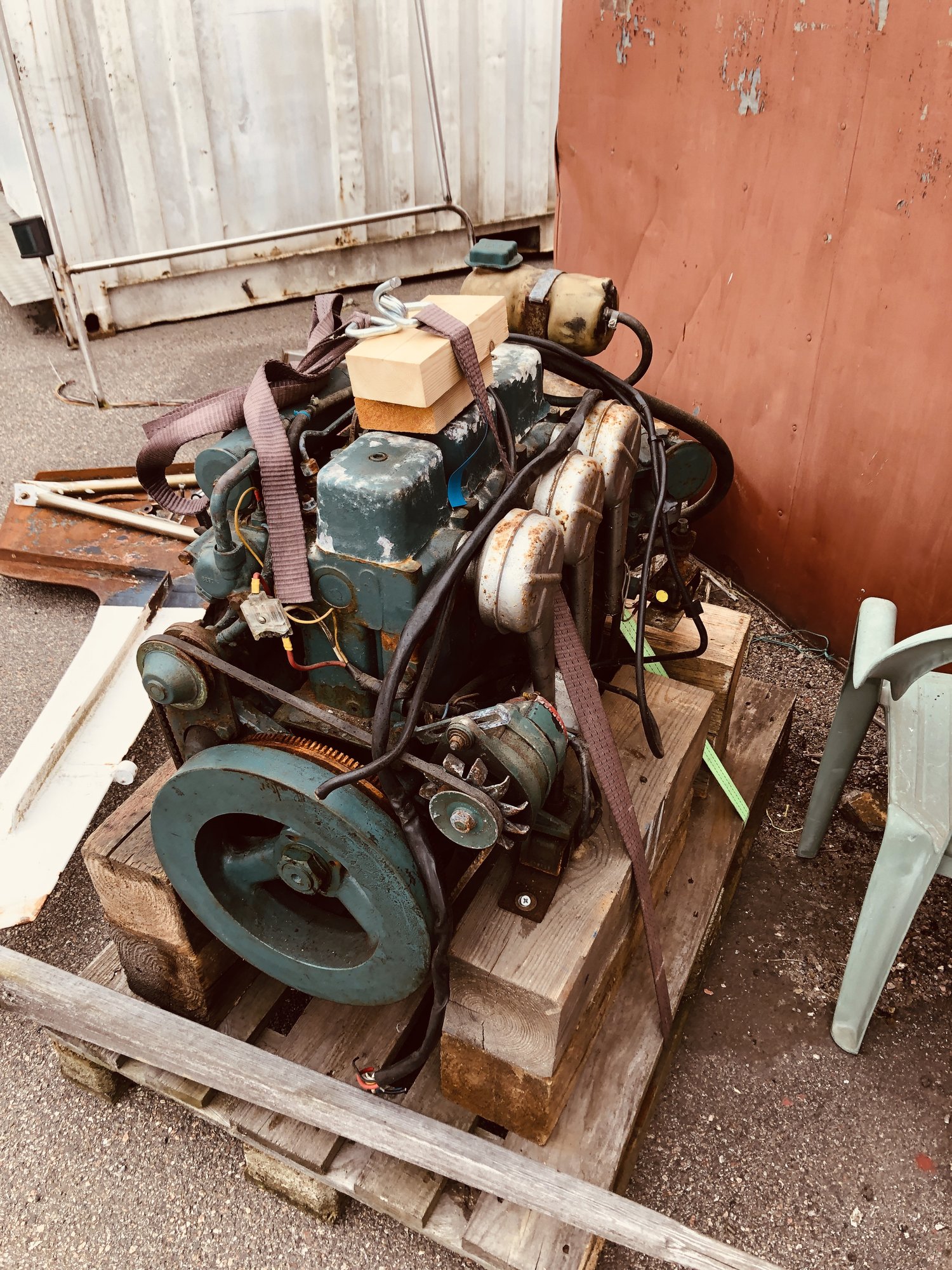

Har en md17 som behöver en helrenovering.. tips på ställen att lämna in i Nyköping med nån timmes resväg som max?

Vad är problemet? Varför och vad betyder helrenovering?
Lyfte ur den ut båten jag köpte häromdagen.
Som synes på bilden är det gravrost på svänghjulet (vridet ett halft varv efter urlyft) då den stått i en öppen båt utan dränering.. oklart hur länge och hur mycket vatten. Men den går runt.
Jag vill få den i skick att montera tillbaka i båten utan att ha huvudbry över om den skall fungera :)
Om det bara är rost på utsidan som är bekymret så är nog en så kallad "penselrenovering" som behövs. Stålborste och ett par burkar Penta-grön sprayfärg.
Kolla insidan genom att lyfta på ventilkåpor, oljesticka och inspektions luckorna på sidan. Om inte vattnet trängt in i motorn skulle jag provsnurra och provstarta.
Det är i grunden en bra motor men inte helt ny. En helrenovering kan bli hur dyr som helst.
Dessutom finns det inga motorer som skonar en från huvudbry vare sig dom är nya eller gamla. Men man kan ju inbilla sig. Tron är viktig i många sammanhang.
Håller med @Rascal
Lyft ventilkåporna. Är det inte rost där finns det hopp. Är oljan svart och inte chokladmjölk är det ännu bättre. Provstarta motorn och se.
Tycker inte det ser ut att vara så mycket rost på svänghjulet, däremot ser startkransen lite brun ut. Men man ser ju kuggorna, så det är väl mest ytrost ?  Många av dessa motorer (MD1/MD2/MD3) gjorde tjänst i öppna båtar eller t.o.m. som reservelverk, utsatta för väder och vind. Döm inte motorn efter utsidan.
Den ser ju dessutom ut att ha original sötvattenkylning, och med lite tur har den sluppit det vanligaste problemet på denna motorserie - sönderrostade kylkanaler i topp och cylindrar.
Sedan vill du ha den helrenoverad och bli fri från huvudbry. Som redan nämnts - det första kommer kosta mer än en ny motor - om du ens hittar delar. Motorn är över 40 år gammal.
Det andra kommer du aldrig att uppnå så länge du äger en båt.

Håller med föregående skrivare. Vi bytte vår MD11 (samma serie) istället för att renovera den. En renovering skulle ha kostat cirka 40 000:- kronor om jag gjorde allt jag kunde göra själv och det var lite oklart om alla delar fanns att köpa.
