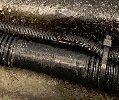

douakh 15 Postad 17 Juli , 2020 Jag har en Mercruiser Cummins 320hk. häromdagen inträffa följande: Efter ca 15 min körning märkte jag svart rök från maskinrummet, jag slog av motorn direkt och fann ett hål i ljuddämpare som är gjord av plast. Plaströk och avgaser vällde ut. Jag har inte funnit något stopp på sjövattenintag och impeller är hel. Turbon byttes av varv i vintras och jag har alltid upplevt ett högre missljud från turbon. Om turbon rasat kan det påverka så att avgastemperaturen höjs så pass att det orsakat skadan i avgasdämparen? Tacksam för input. Sitter nu fast i Strömstad efter bärgning o inväntar reservdel. Dela detta inlägg Länk till inlägg Dela på andra webbplatser

ABC 507 Postad 17 Juli , 2020 Du har antagligen redan sett det, men ta en extra titt på isoleringen på kablarna därunder och isolera om dom om det behövs! Dela detta inlägg Länk till inlägg Dela på andra webbplatser
douakh 15 Postad 17 Juli , 2020 Tack! Ska kolla på det. Haft fullt upp med rengöring av maskinrummet o jagande av reservdel. Kan det blivit ett tillfälligt stopp men ändå att impeller klarat sig men att avgaserna blivit så pass heta att det gått så snabbt att jag hann stänga av maskin innan impeller tog skada? Dela detta inlägg Länk till inlägg Dela på andra webbplatser

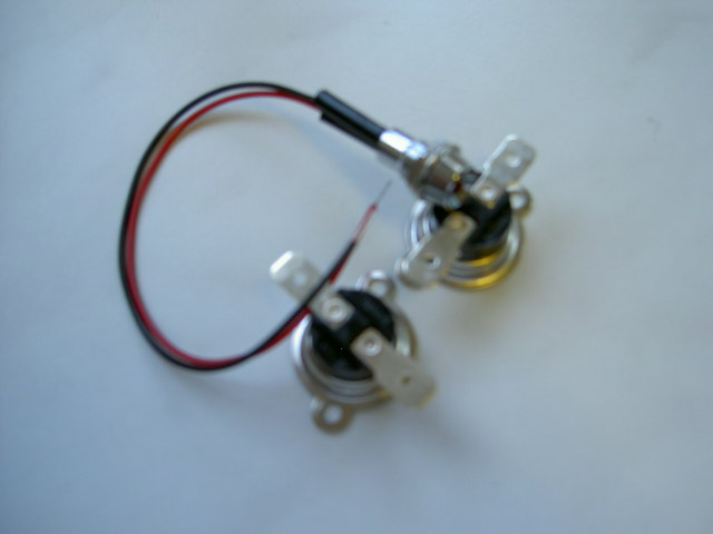

Gelis 760 Postad 17 Juli , 2020 Helst direkt på avgaskröken. Nu var mina bilder lite suddiga men jag har monterat mina på avgasknät precis där avgasslangen sitter. Man ser den lilla termostaten på översta bilden. Termostaten ska vara av typen normalt öppen, då sluter den sig vid uppnådd temp. Dela detta inlägg Länk till inlägg Dela på andra webbplatser

Ove-T 305 Postad 17 Juli , 2020 Hej Här finns en instruktion hur man bygger ett enkelt avgastemperaturlarm. Termostater finns att köpa på SXK:s kansli i Göteborg, är tyvärr semesterstängt till den 3/8 Hälsningar Ove .VP_avgaslarm (1).pdf 2 Dela detta inlägg Länk till inlägg Dela på andra webbplatser

Ove-T 305 Postad 18 Juli , 2020 29 minuter sedan skrev douakh: Vad ska den normala temperaturen blinin man installera mätare dikt an som du föreslår? Hej I ritningen jag länkade till så sluter och larmar termostaten vid 80 grader och öppnar vid 60 grader. Hälsningar Ove Dela detta inlägg Länk till inlägg Dela på andra webbplatser
Gelis 760 Postad 18 Juli , 2020 (redigerade) Jag kan bara referera till vad mina knän blir och det är ca 30° efter ett tag i marschfart och sedan ner på tomgång. Har för mig att mina termostater sluter vid 52° och öppnar igen vid ca 30° Jag anser att man bör ligga ganska nära avgasknäts normala drifttemp som möjligt för att få en tidig indikering att något avviker från det normala Redigerad 18 Juli , 2020 av Gelis Dela detta inlägg Länk till inlägg Dela på andra webbplatser
