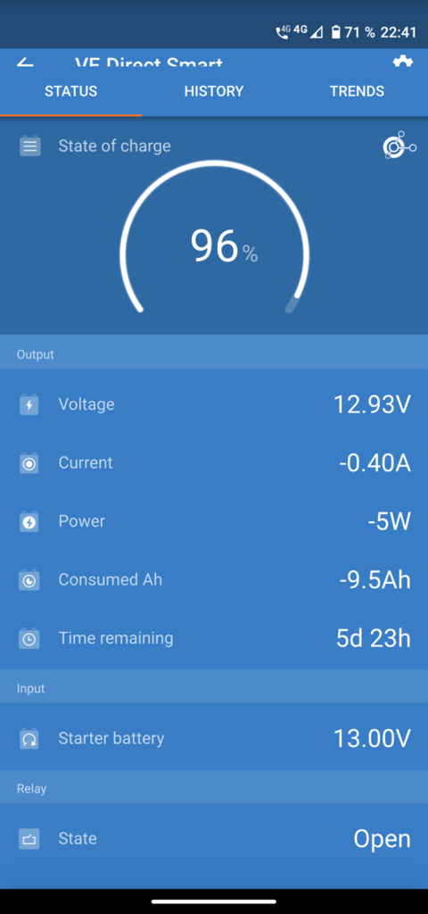

patrikflink 953 Postad 23 Juni , 2020 Bägge kylarna går inte vid det aktuella mätning. Inga mobiler på laddning eller några lampor, knappar som är på mm. Solceller (220 watt) inkopplade, men ingen sol just nu (kl 2230). KAN 2 usb uttag (utan laddning), batteribanksmätare, tempmätare för batterier och 2 skiljerelä dra 0,4 AMP? Ingen fara, hämtar igen varje dag med solcellerna till 100%, även med en kyl på 65 liter och en frysbox på 20 liter. Mest nyfiken på om det är rimligt med 0.4 AMP minus utan förbrukare. Dela detta inlägg Länk till inlägg Dela på andra webbplatser

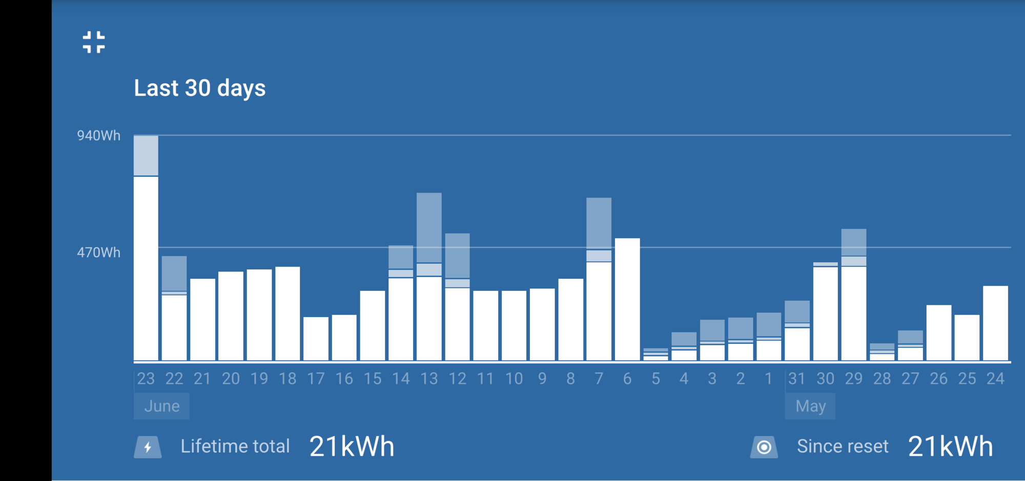

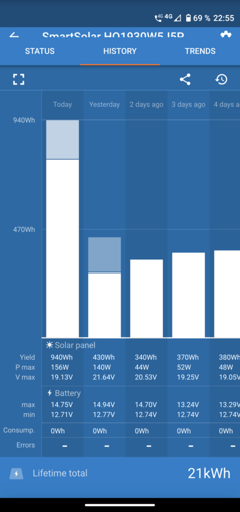

patrikflink 953 Postad 23 Juni , 2020 Kastar in lite info från regulator också. Grym sol idag! Dela detta inlägg Länk till inlägg Dela på andra webbplatser
ChristerN 2 858 Postad 23 Juni , 2020 Tycker det låter rimligt. Min Battmeter (ÅM 2010) med regulator och MT50 drar runt 0,9-1,0 vid totalt mörker. Jag antar att din Victron med någon regulator drar något mindre. 1 1 Dela detta inlägg Länk till inlägg Dela på andra webbplatser
gladius 26 Postad 12 Augusti , 2020 Halloj! Jag funderar också hur det kan komma sig att min batterimätare, Victron BMv-501, visar och registrerar ca -0,3 till -0,4 A trots att ingen förbrukare är inkopplad. Idag var jag nere i båten och förvissade mig till 100% att inget annat än just batterimätaren var inkopplad. Förbrukningen visade då ca -0,3 A. Var ute och seglade förra veckan och mätaren visade att batteriet ofta var ganska urladdat på morgonen trots solcell på 50W och laddning via generator. Vad som får mig att undra är bla att när solcellsregulatorn indikerar att batteriet är fulladdat så kan batterimätaren visa att endast 70% av kapaciteten kvarstår. Kort sagt så tvivlar jag numera på batterimätaren. För mig känns det konstigt om en batterimätare ska dra lika mycket ström som en kompressorkylbox. Tacksam för all expertis- och erfarenhetsåterkoppling :-) Dela detta inlägg Länk till inlägg Dela på andra webbplatser
Mackey 5 002 Postad 12 Augusti , 2020 (redigerade) Det är väl inte orimligt att batterimätaren drar 6 till 12 W tycker jag. Vår kyl drar knappt 24 Ah per dygn så det är i samma härad. Ofta har man numera dessutom några USB-uttag som drar lite ström i vila, en minneskrets till radion, kanske ett gasollarm och ett skiljerelä från BT, förutom batteritankmätaren. Om jag inte minns fel ligger vi på 3 W utan batteritankmätare (som vi ännu inte valt som tillbehör). Någon amper kontinuerlig belastning dygnet runt blir rätt mycket över tid. 24 Ah "dold" förbrukning per dygn kräver ungefär 25 W laddning i snitt under dagens soliga timmar för att gå jämnt ut. Redigerad 12 Augusti , 2020 av Mackey Dela detta inlägg Länk till inlägg Dela på andra webbplatser
ChristerN 2 858 Postad 13 Augusti , 2020 10 timmar sedan skrev gladius: Jag funderar också hur det kan komma sig att min batterimätare, Victron BMv-501, visar och registrerar ca -0,3 till -0,4 A trots att ingen förbrukare är inkopplad. Bmv 501 ska dra 8mA så du har absolut något som drar ström. USB-uttag är nämnt men du har väl solpanel och regulator? Dela detta inlägg Länk till inlägg Dela på andra webbplatser

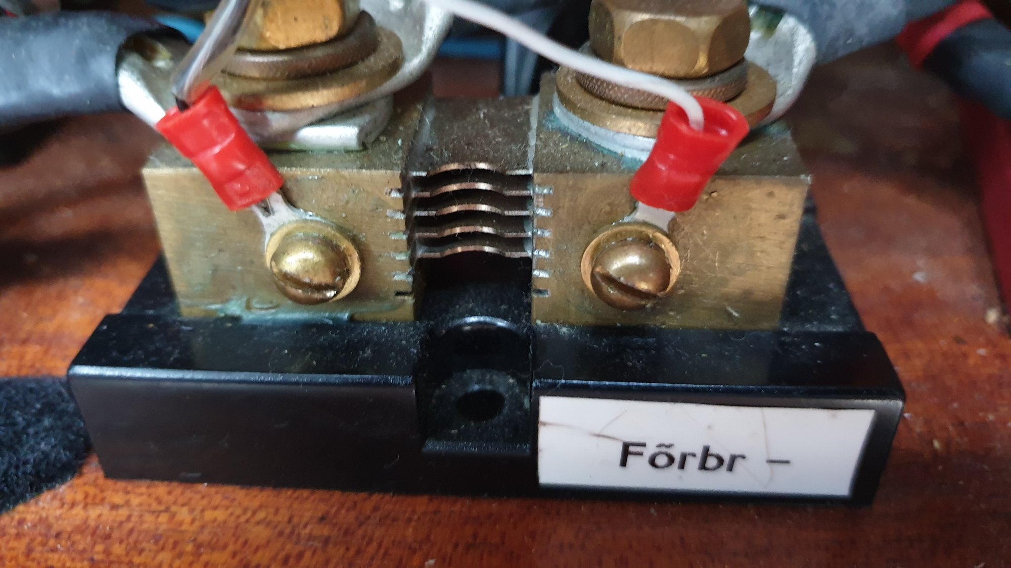

gladius 26 Postad 19 Augusti , 2020 (redigerade) Halloj! Mitt problem är löst. Jag såg till att kontakten mellan 'mätprobarna' och shunten blev bra eller bättre och då visar mätaren 0 A i förbrukning vilket verkar stämma bättre med verkligheten då inga förbrukare är inkopplade förutom mätaren själv. Redigerad 19 Augusti , 2020 av gladius 1 Dela detta inlägg Länk till inlägg Dela på andra webbplatser
Mackey 5 002 Postad 19 Augusti , 2020 3 minuter sedan skrev gladius: Halloj! Mitt problem är löst. Jag såg till att kontakten mellan 'mätprobarna' och shunten blev bra eller bättre och då visar mätaren 0 A i förbrukning vilket verkar stämma bättre med verkligheten då inga förbrukare är inkopplade förutom mätaren själv. Det gäller tydligen att hålla anslutningarna i bra skick eftersom man annars kan få spänningsfall i mätslingan. Det har jag aldrig tänkt på, men jag har ju inte heller någon batteritankmätare. En dusch med vaselinsprej då och då borde hjälpa. Dela detta inlägg Länk till inlägg Dela på andra webbplatser

IngemarE 4 025 Postad 19 Augusti , 2020 Tänkte just föreslå det, kolla anslutningar m.m. Ibland mäter de dessutom inte helt noggrant nära 0A beroende på offsetfel m.m. hos elektronikkomponenterna i instrumenten. Det är nämligen spänningar över shunten på bara runt tiotal uV (mikrovolt) som skall mätas och detekteras vid dessa låga strömmar. Dela detta inlägg Länk till inlägg Dela på andra webbplatser
