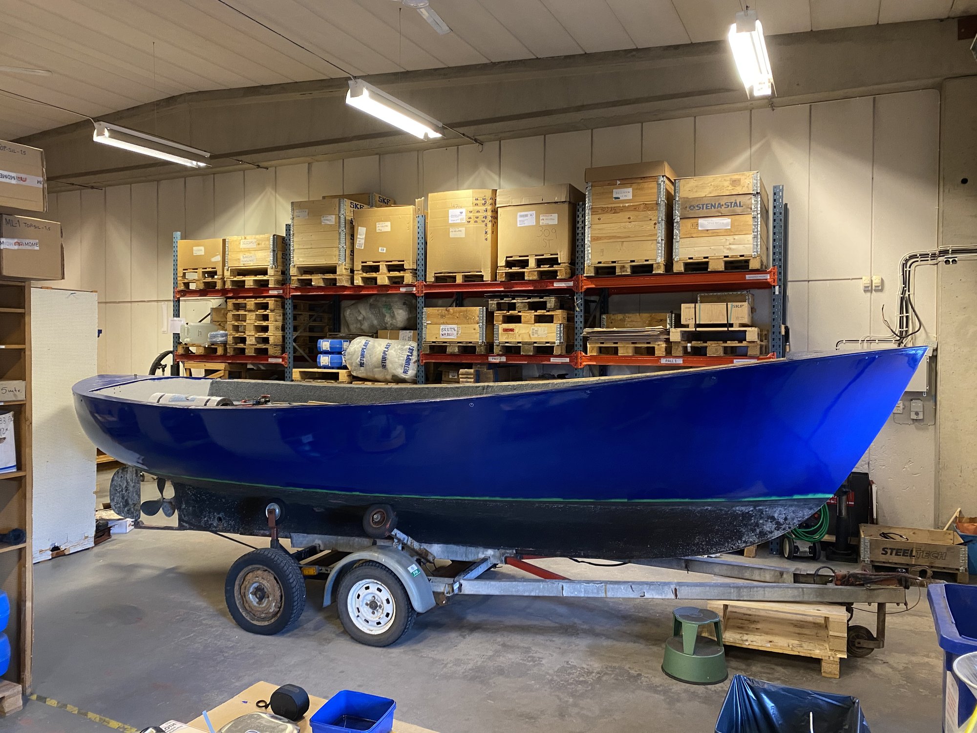

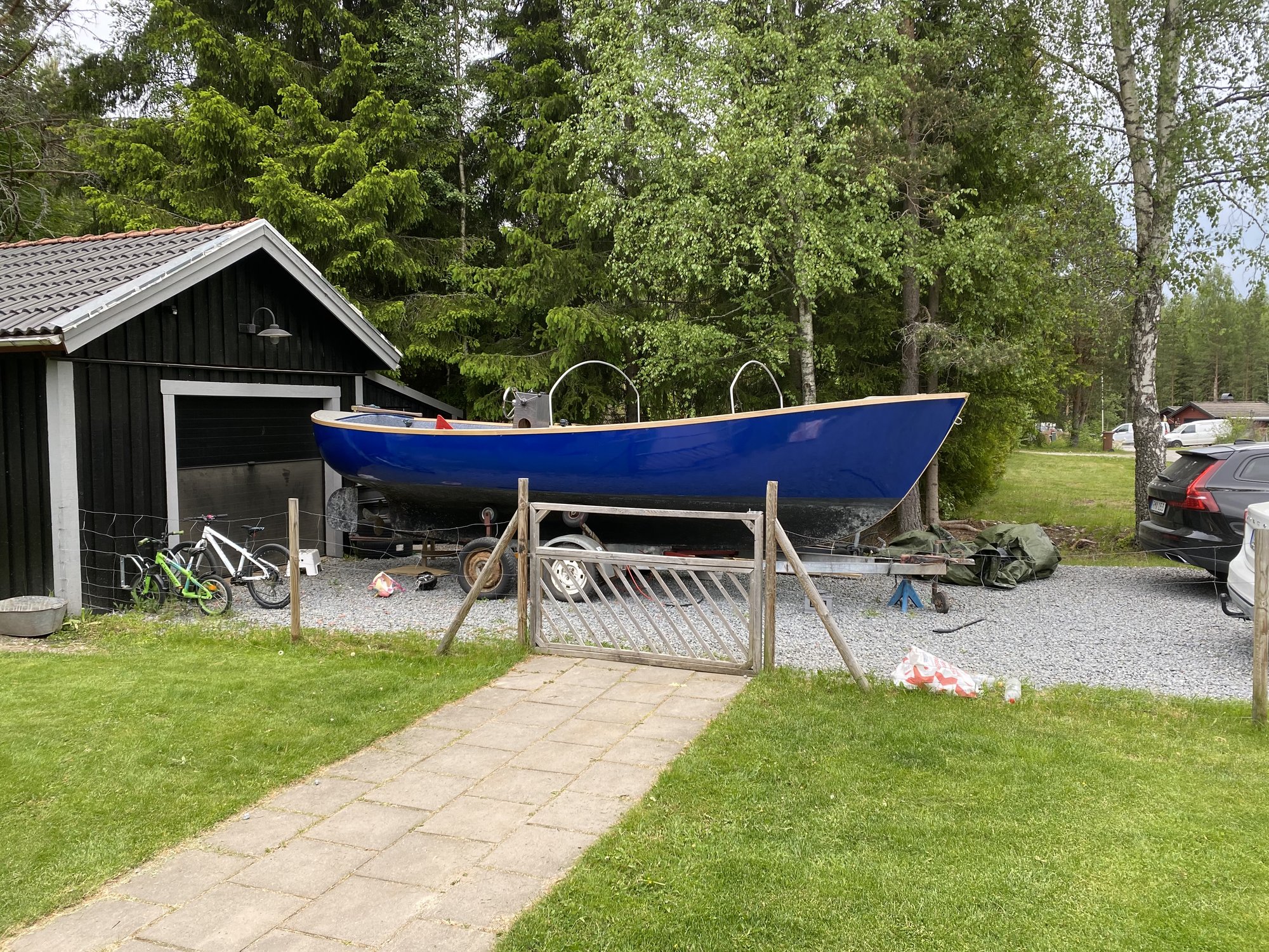

Ett av två lager färg är lagt!
Gick på international perfection, rollad och efterstruken med pensel, utan förtunning.
Blir mycket nöjd!
lägger nästa och sista lagret imorgon.

Målade sväng till, blev kanske inte helt nöjd men får se hur det ser ut efter det härdat.
Fick en del matta fläckar..

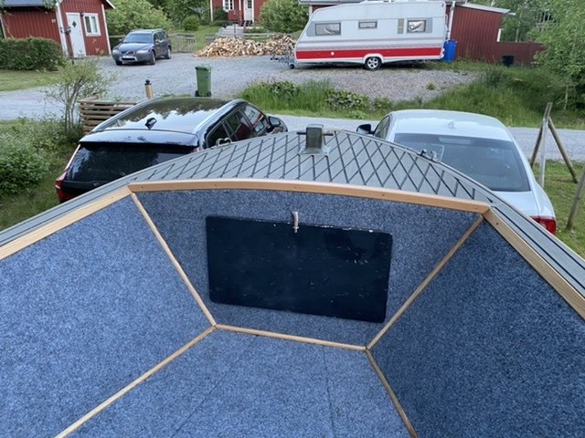

Fortsatte med något roligare, Teakmatta!
behöver köpa mer då det inte räckte riktigt.
men kul att klippa och klistra lite.

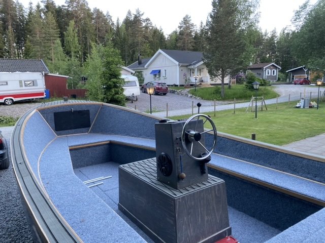

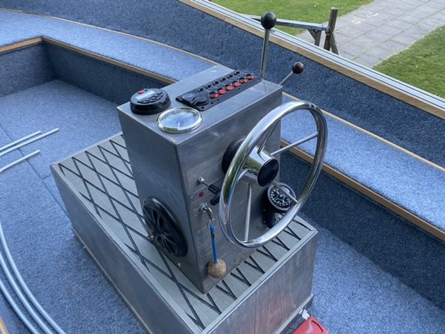

Stoppa i en stävögla och putsa till lister och plåten lite.
Lister monterat, har även bockat till kapellbågar blev tre stycken totalt, dags att sy kapell..

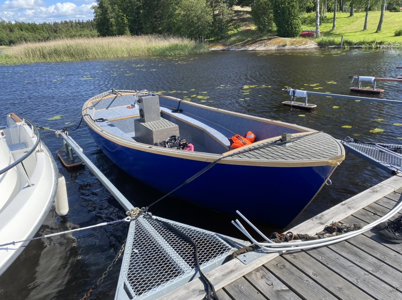

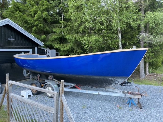

Båten är så gott som klar!
Ska skruva fast förtöjningsprylarna när jag vet hur den ska ligga vid bryggan, dessa ska också blästras innan.
Motorn har jag också provkört, ca 90min och allt funkar prima.
Är väl inte mycket att orda om, slänger upp lite bilder och ses vi i norra Vättern så ropa gärna hej!

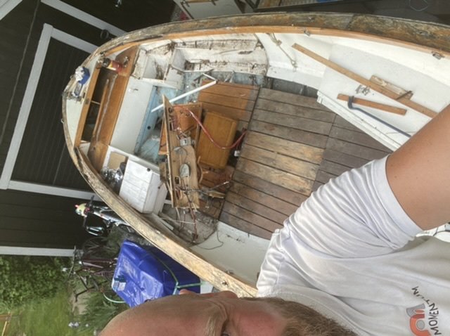

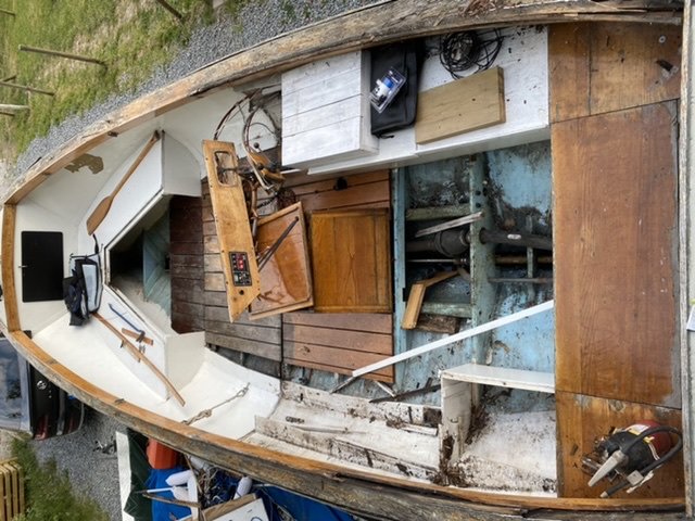

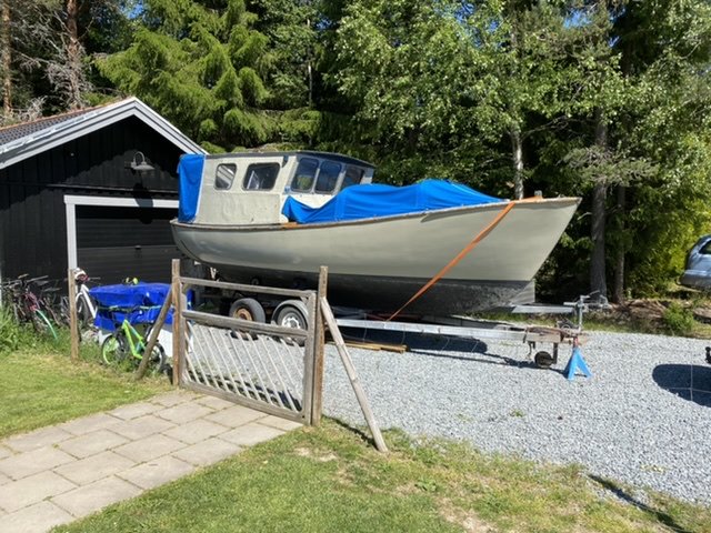

Nedan kommer lite bilder på hur den såg ut innan och några dagar in i renoveringen. Här var jag lycklig och odödlig..

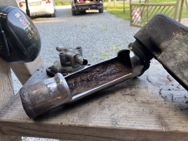

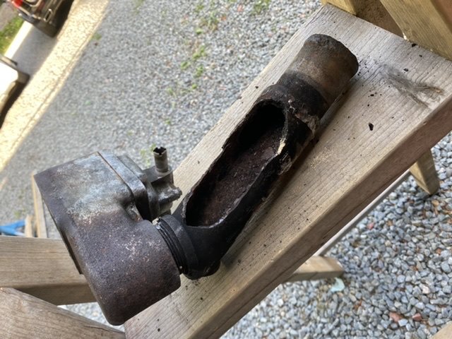

öppnade huven och det var fullt med avgaser.

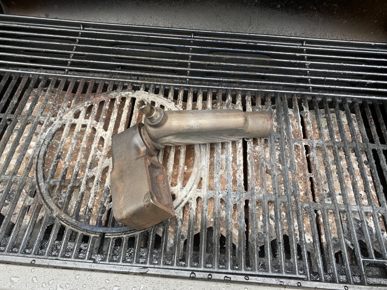

Någon tidigare ägare hade lagat ett stort hål i avgaskröken med aluminiumtejp..
det sprack och avgasslangen fylldes med vatten.
Försökte laga det provisoriskt för att komma till båtplatsen, det gick men knappt!
Böjen åkte med hem, slipade bort dåligt gods och planerar att svetsa dit nytt material med TIG.
Allt annat gick bra ink resan på 5mil i 30km/h.
Grenröret fixat!
Började med att blästra det och passade in en stadig bit stålrör.
Sen slängde jag in det i grillen på max. Svetsade och värmde för att sedan slipa och in i grillen igen.
Efter att långsamt tappat värme så var det dags för lite färg, värmebeständig!
härdade också i grillen en timme.
Som nytt! Mycket nöjd.

Färdigskruvat och dags för tur.
lite kylig vind men annars var allt perfekt!

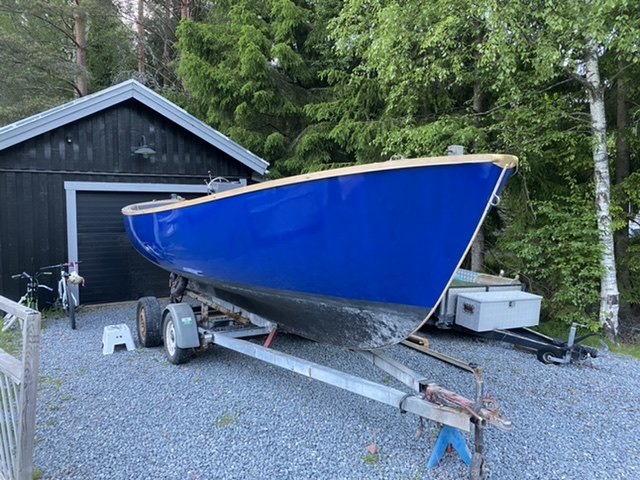

Kärran byggdes om lite och lackades för bättre känsla och båten kom upp utan större bekymmer.
Var superivrig att få ut den från vintervilan så i slutet på mars tyckte jag att det var dags att skotta fram henne 😁
Tyckte målningen inte gjordes rättvis så jag beslöt mig för att matta ner och måla en gång, det blev bättre men man ser ingen skillnad på bild.
Motorn snurra igång på ett halvt varv och spann som en katt direkt, så himla skönt och stor skillnad i tillit jämför med den Johnson 140 tvåtaktare vi hade förut!
Det blev en kort tur med lite vind men en mycket nöjd kapten!
