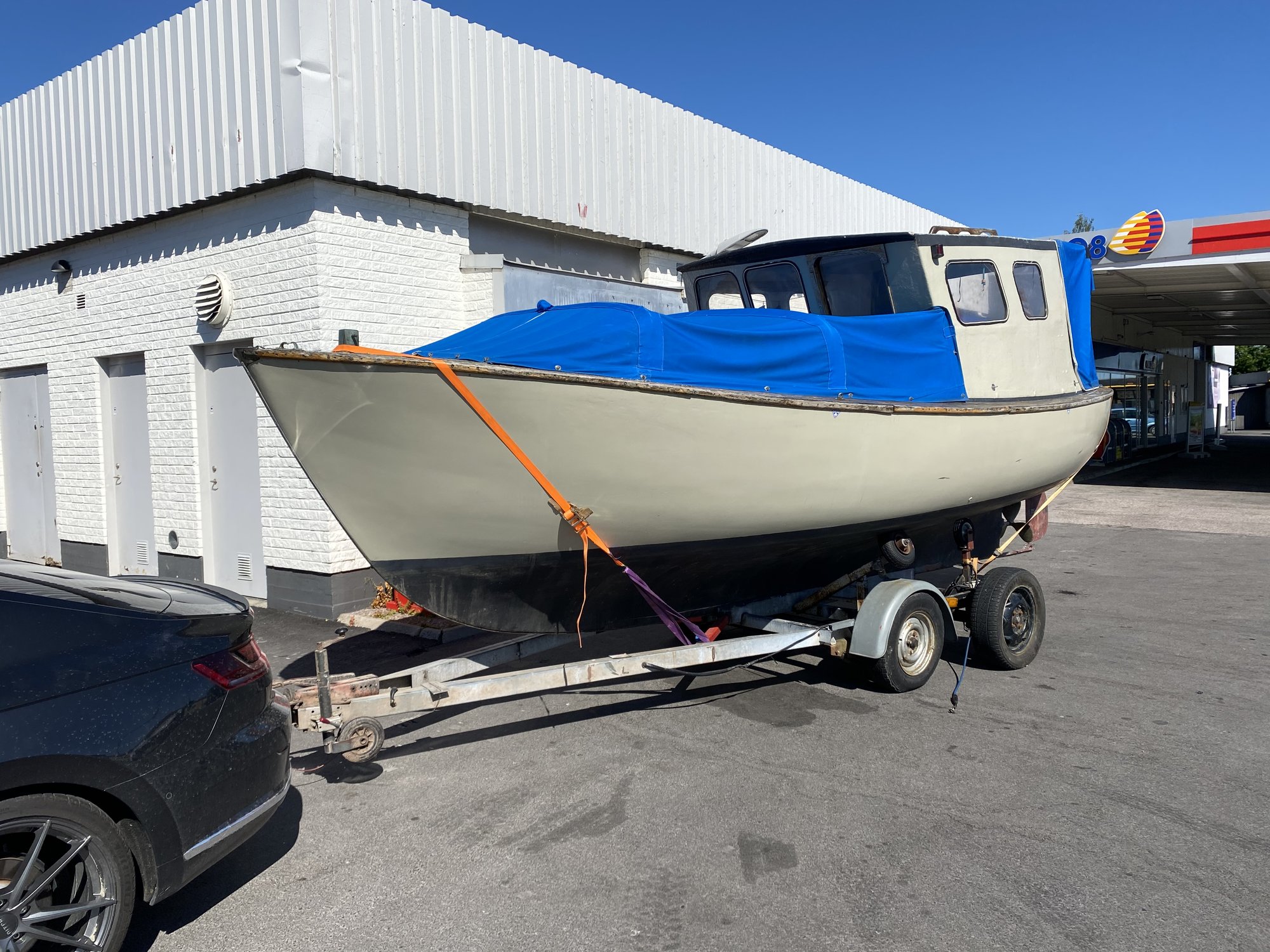

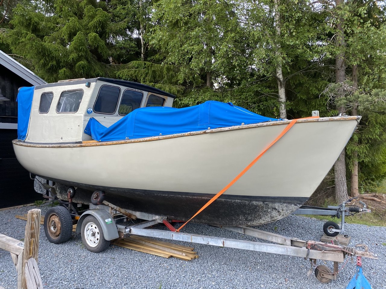

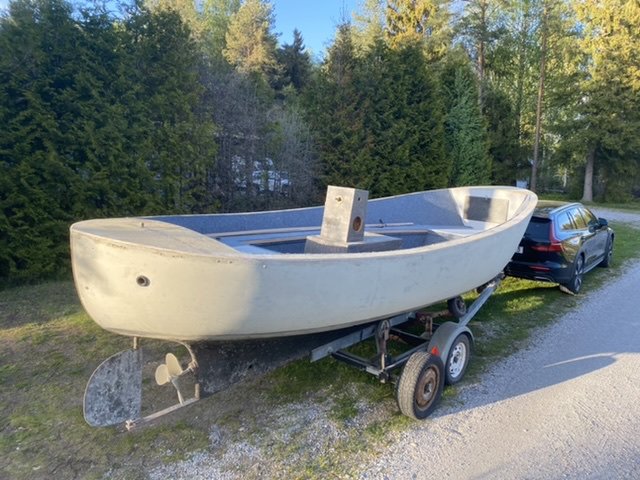

Här har vi alltså precis hämtat båten i Motala och stannar på macken för att kolla däcktrycket.

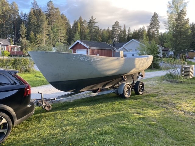

Båten hemma i Örebro, tog ca 2,5timmar med oregistrerad kärra.

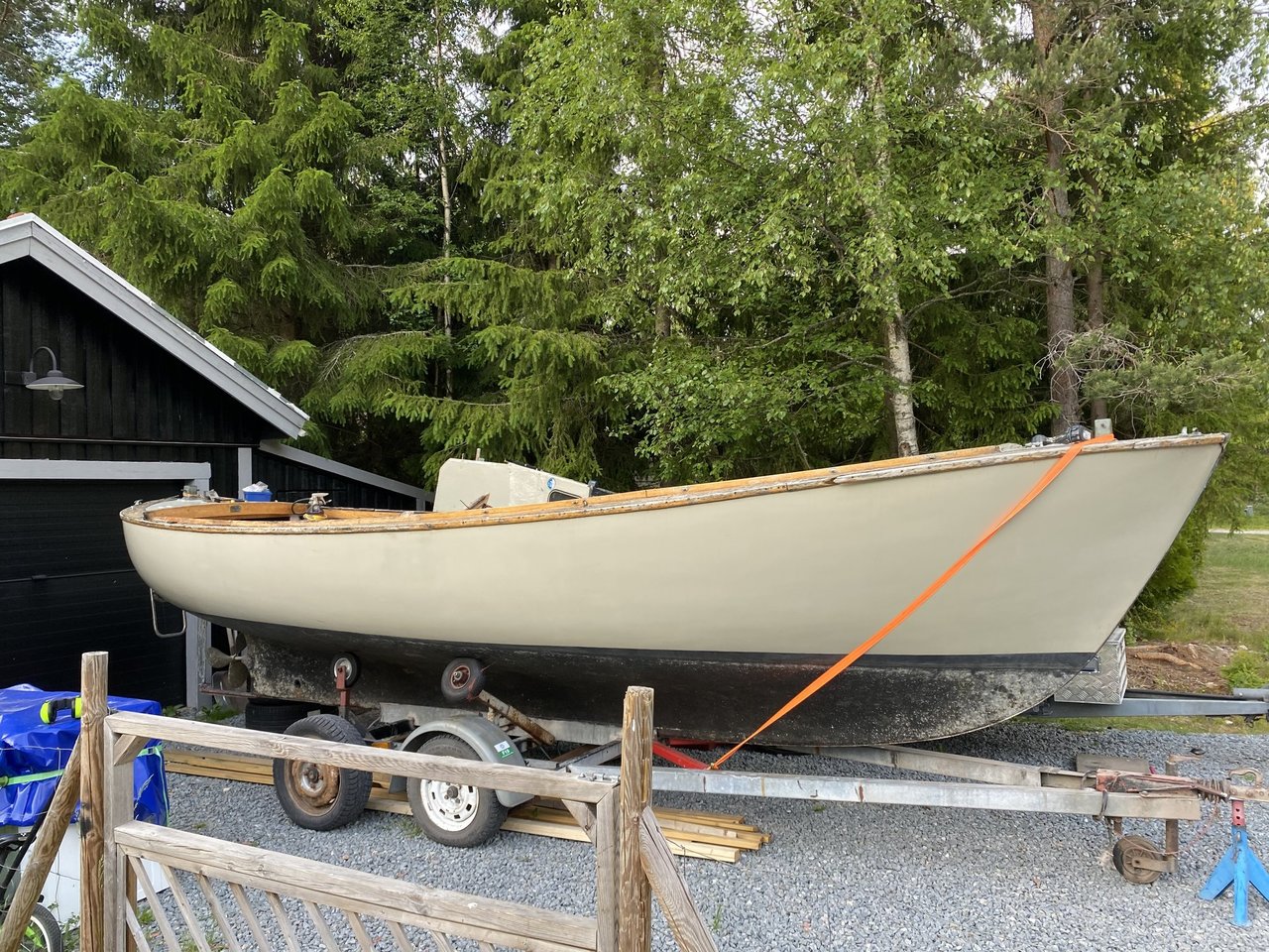

Skrovet tycker jag känns som det är i bra skick! kommer lacka om den senare i annan kulör.

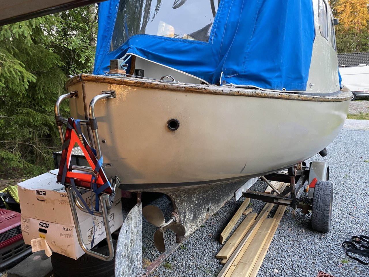

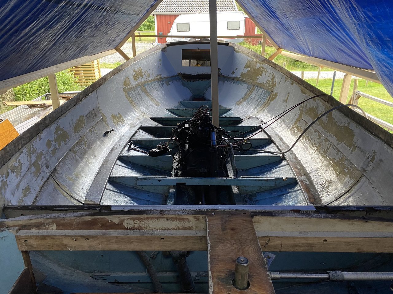

Började med att ta av hytten, har lagt ut den för försäljning. Tänkte först att den skulle vara kvar men det blev för varmt och instängt, inte vad vi ville ha.IMG_1654.thumb.jpg.d3307075bfaa714b397a653a33193fbd.jpg

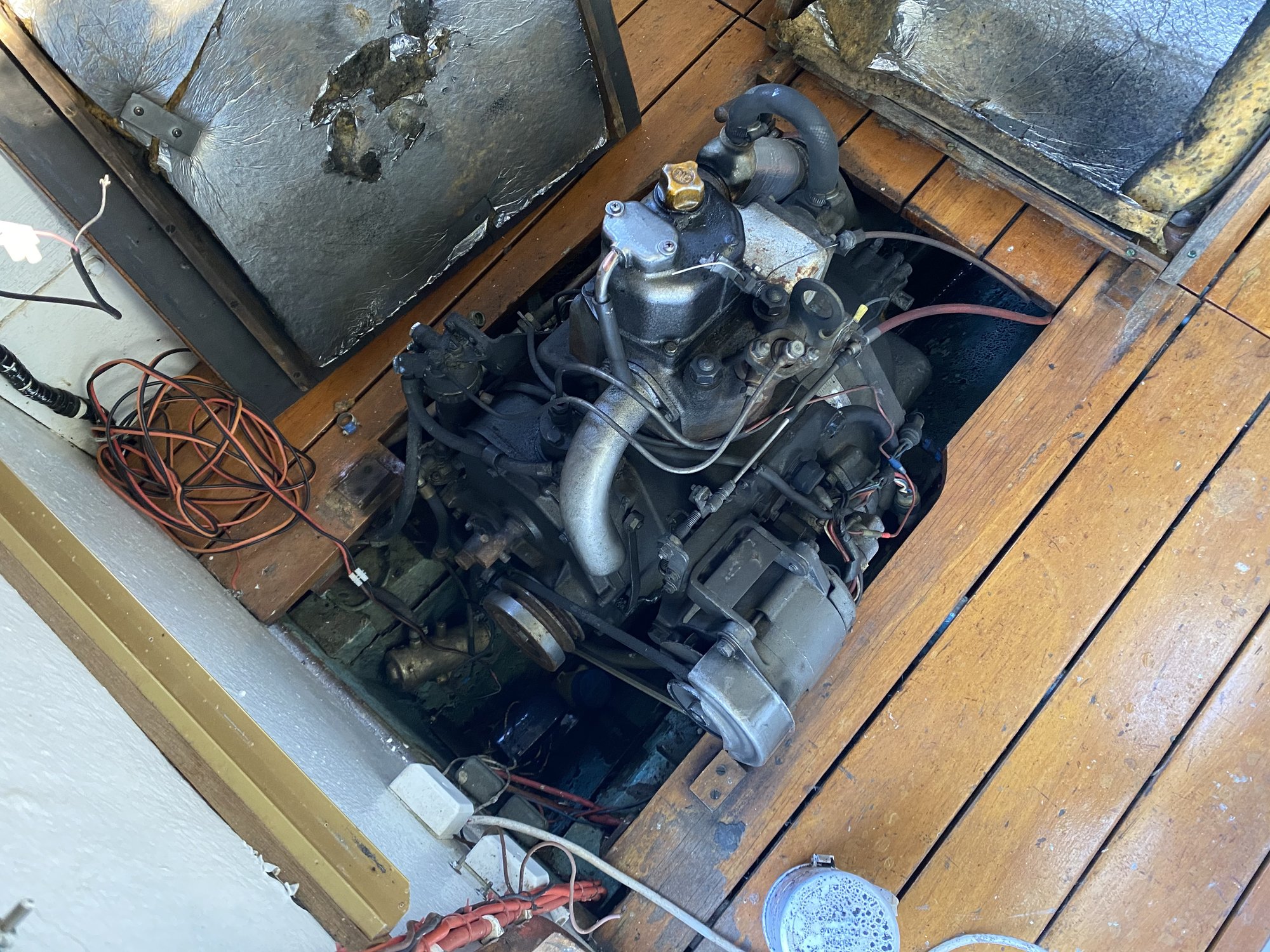

Motorn, en SB12G 10hp och klassiskt ljud. Vet inte så mycket om den men en ordentlig service samt rengöring står på schemat! Har ni några tips på service så är det väldigt välkommet, typ av olja? vinterkonservering?
Öppen planlösning? Tanken är soffa runt nästa hela med bord i varje ände som går att bädda ner.
Som ni ser behöver relingen(?) bytas! och även de tidigare sofforna var i varierande skick! men allt under golvet är stenhårt och väldigt fräscht!

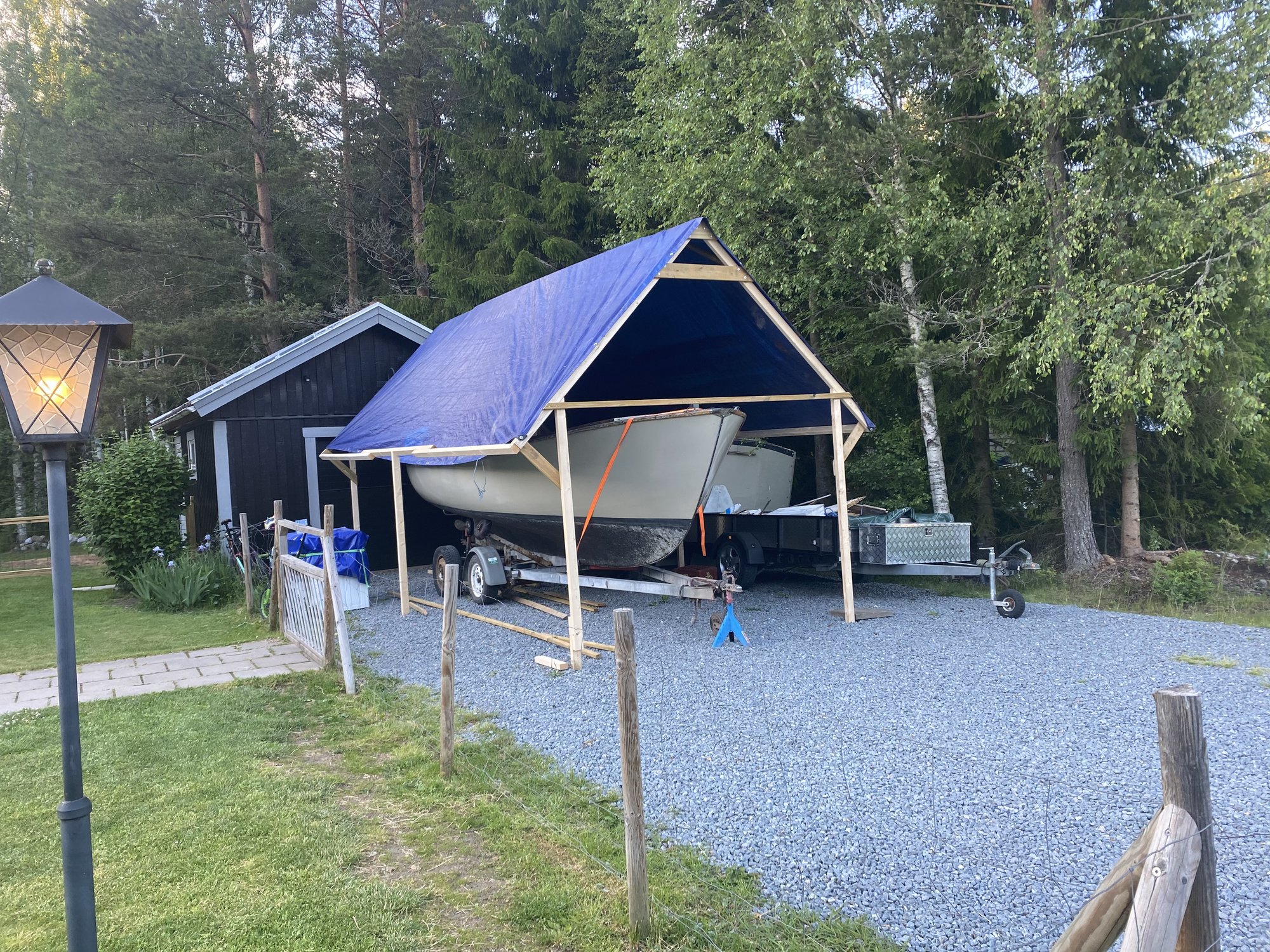

Var tvungen att bygga ett båthus också eftersom båten troligtvis kommer stå här till nästa säsong.
Kommer förankras bättre så det inte blåser iväg första vindpust!

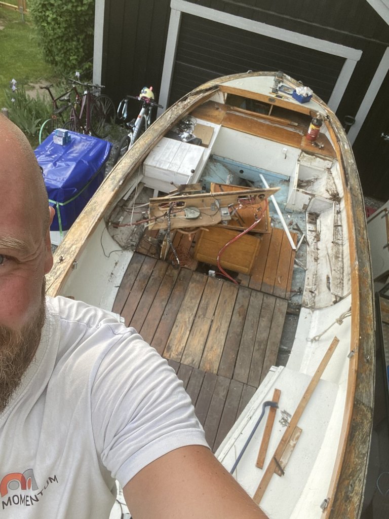

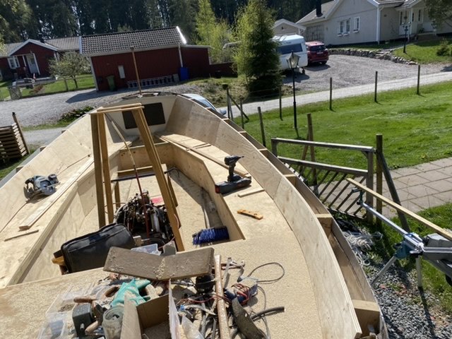

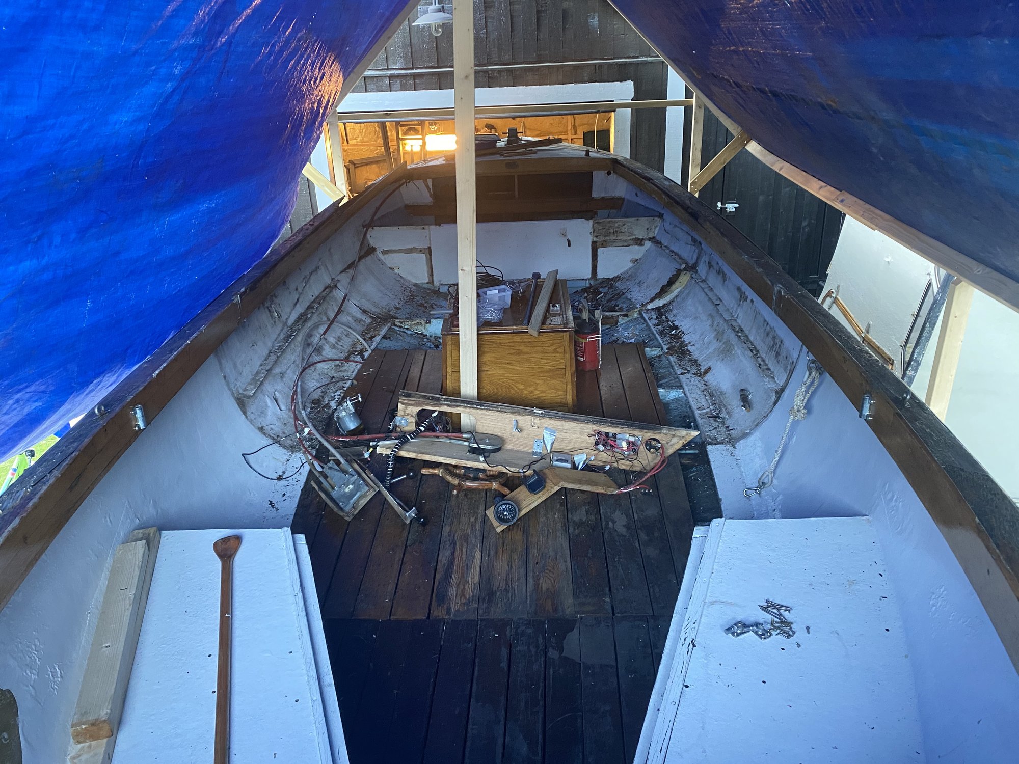

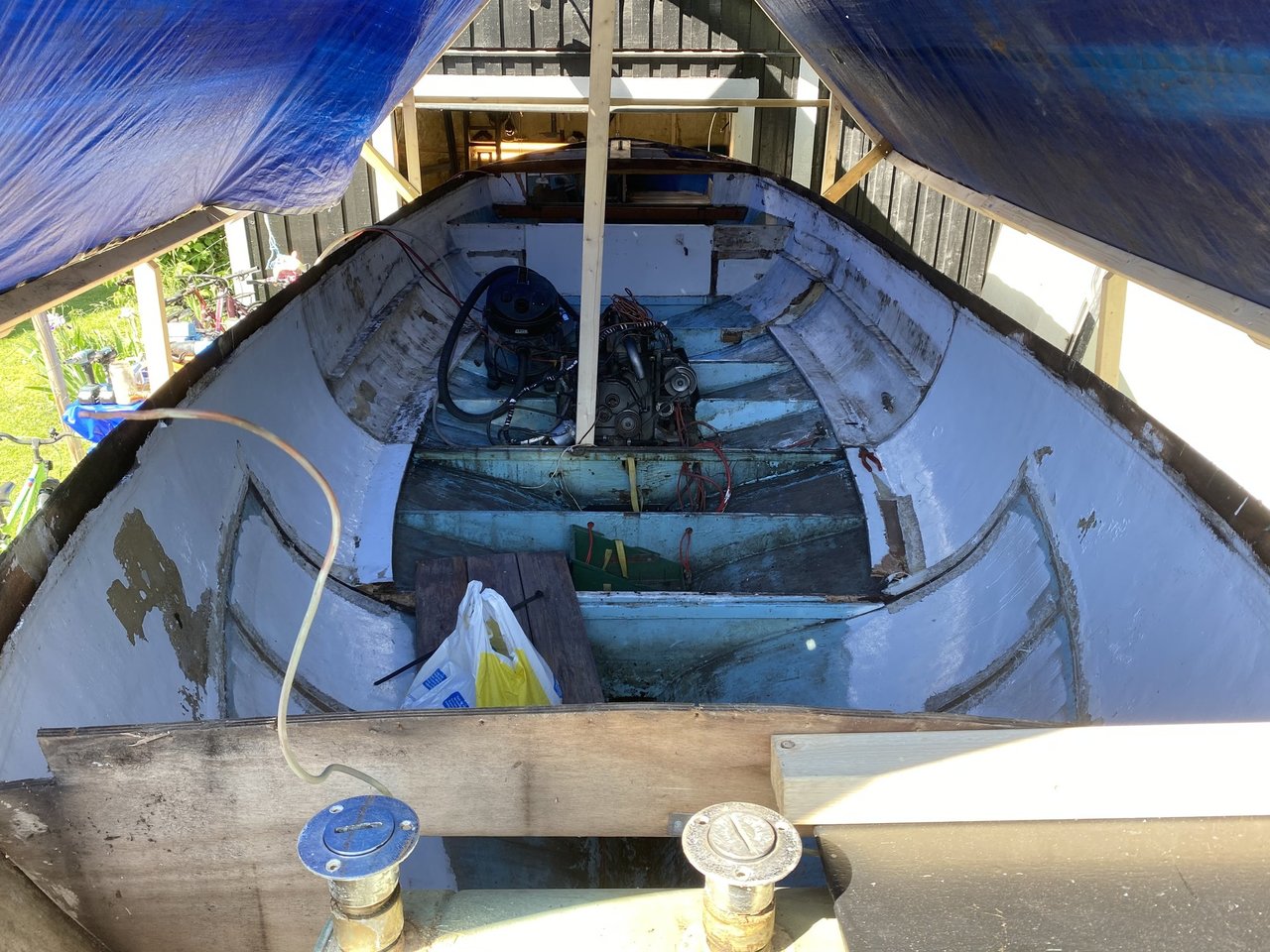

Fortsatte att riva ut lite mer inredning.
Soffan närmast ska också ut men köpa nya filter till andningsmasken innan jag börjas såg i glasfibern.
Efter sista inredningen åkt ut så är det tvätta slipa tvätta som gäller, sen målning invändigt.

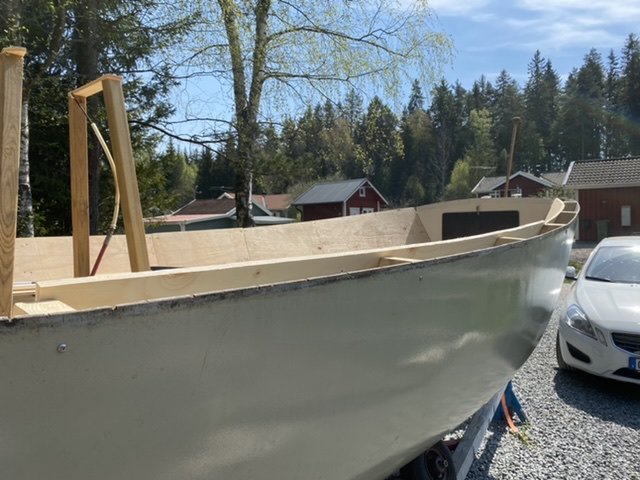

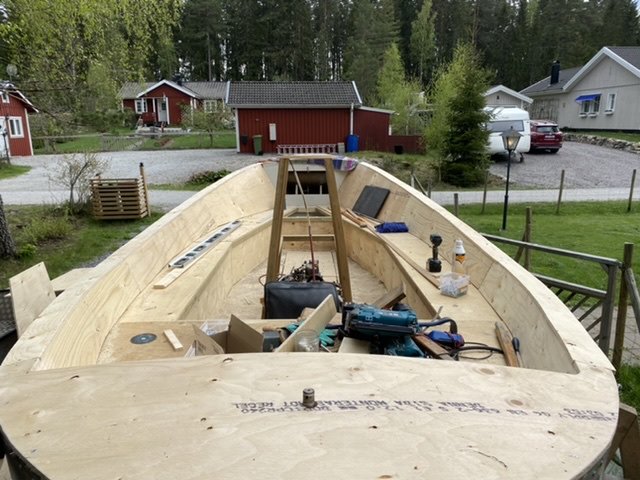

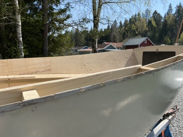

Överbyggnaden bak lossades för inspektion, ser ok ut, nya infästningar mot skrovet behöver tillverkas.
Likadant fram! Vet inte om jag ska spara denna överbyggnad eller köra soffa hela vägen, vad tycker ni? Tanken hamnar då under golvet.
Nu är allt mer eller mindre borta, ska slipa bort utstickande glasfiber efter infästningar för relingen putsa, bort färg för att sen köra en ordentlig tvätt!

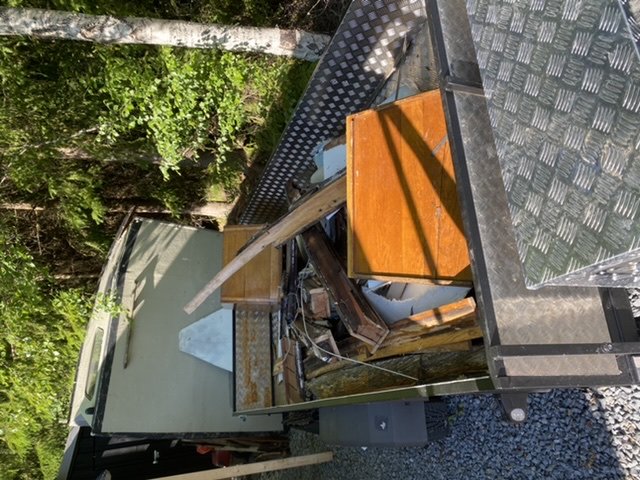

Det blir en del vändor till tippen, detta är lass nummer två..
söker fortfarande information om motorn, SB12G någon som har några bra tips? Sprängskiss? Servicetips? Typ av oljor?

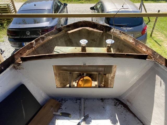

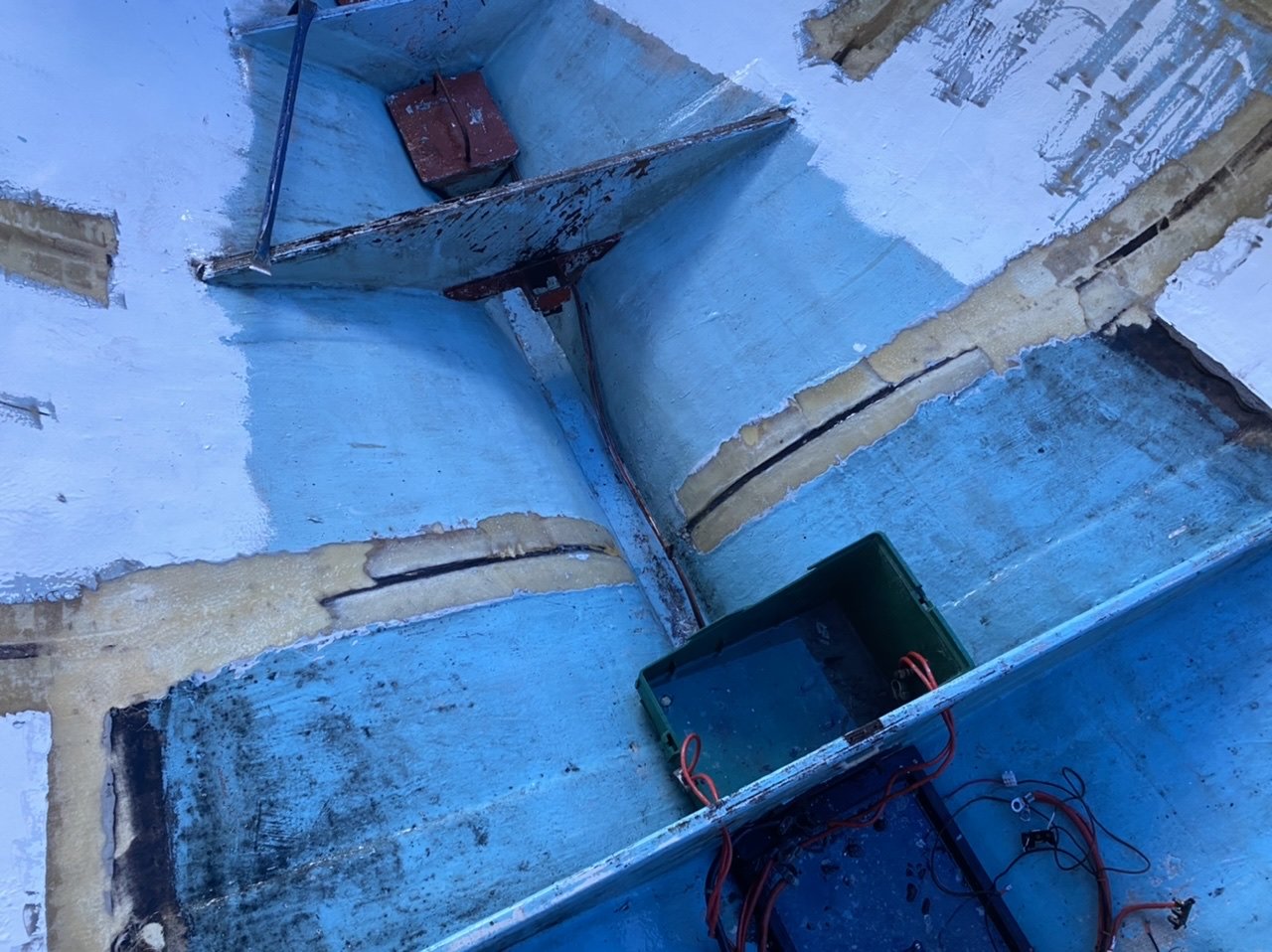

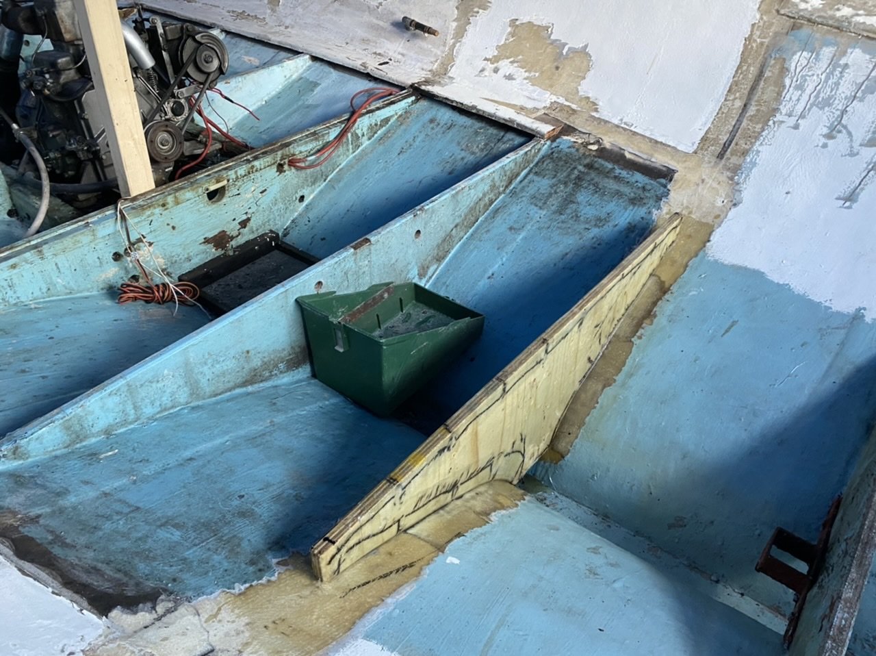

Insåg att jag var tvungen att byta lite trä i skrovet, Kallas dessa skott?
Började med att kapa bort det gamla, försökte få en så hel bit som möjligt som jag kunde rita av.
Efter en lyckad operation så slipades utan bort så plasten fäster ordentligt.

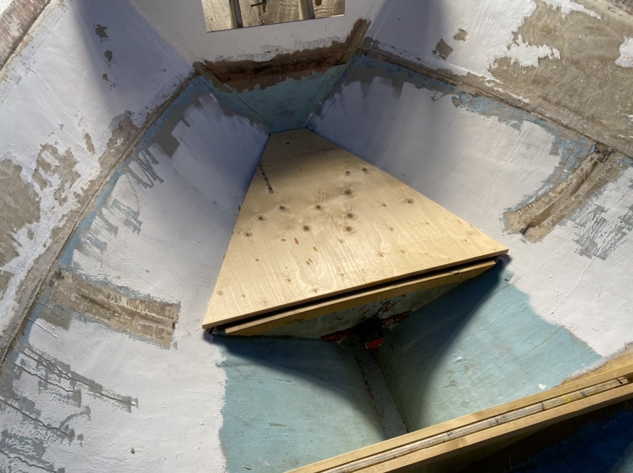

En ny bit ritades upp i 21mm konstruktionsplywood passar bra!
Imorgon köper jag glasfiber och plast. Har bara plastat en gång tidigare men känner mig ganska trygg.

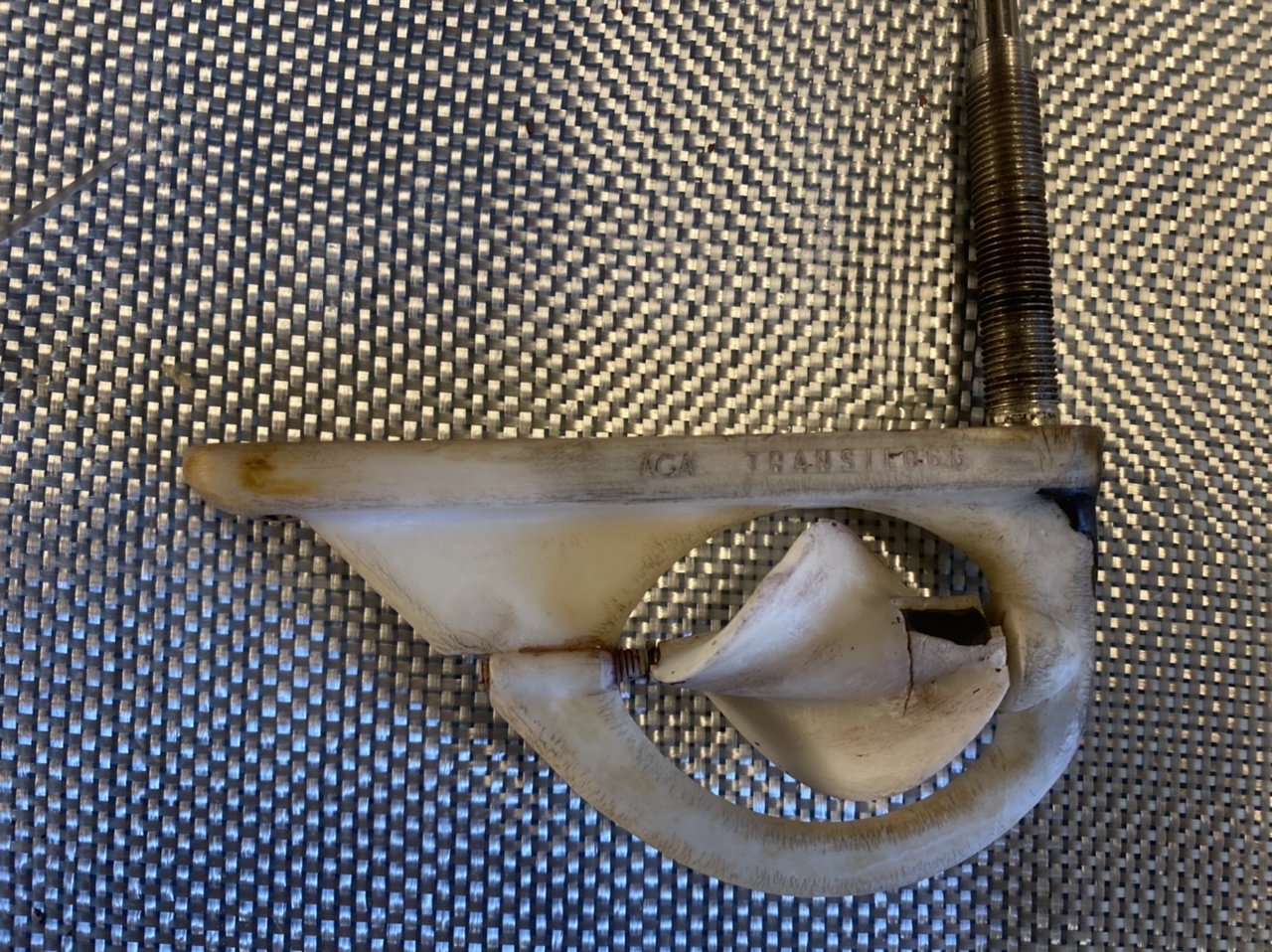

Kan någon hjälpa mig lite med denna knopmätare?
A095F81A-6D4C-4CFD-BE9F-0D8FFD83A3B9.jpeg.ed413d3bbf8b5bb93aba2facf6f2edae.jpeg104AE522-0470-48FF-B16B-A89A0B9620A7.jpeg.63dc7101b368a685cc9be05e4c7444d6.jpeg
Förra ägaren sa att den inte fungerade.
har ni något bra förslag på hur jag kan testa den?
det är enbart två ledare ut från givaren och två ledare in i instrumentet. Ingen 12v koppling på varken instrument eller givare.

Skott och durk är korrekta ord i den marina terminologin. Heter vägg och golv när man pratar om fastigheter.
Loggen, eller logg, kallas ”hastighetsmätaren” nej jag har heller aldrig sedd den modellen. Kan det vara så att givaren fungerar som en liten generator, dynamo, och instrumentet i grunden är en voltmeter? Det är ju iallafall ett vridspoleinstument där bakom skalan. Koppla en multimeter till givaren, ställ in den på något lågt mätområde, likspänning 2 volt eller liknande. Har du tryckluft, bra! Blås på givaren så att den roterar och läs av multimetern!
Sedan kan du ju försiktigt koppla ett 1,5 volts batteri till instrumentet och se vad som händer där.
Går det inte att googla på ”Aga sumlog” eller ”Aga log”?
Det kan ju vara så att det sitter en hallgivare i givaren som räknar pulser, och en elektronik Instrumentet som översätter dessa till en analog signal, innan du experimenterar så kolla vad som finns under skalan, instrumentavlan.
Eagle ekolod är väl hyfsade, du fick väl med en givare också!
Tja det duger för att visa en bottenkurva och djupet.

Om du kan så ta gärna ett foto på instrumentets innehåll.
Försökte ta lite bilder.

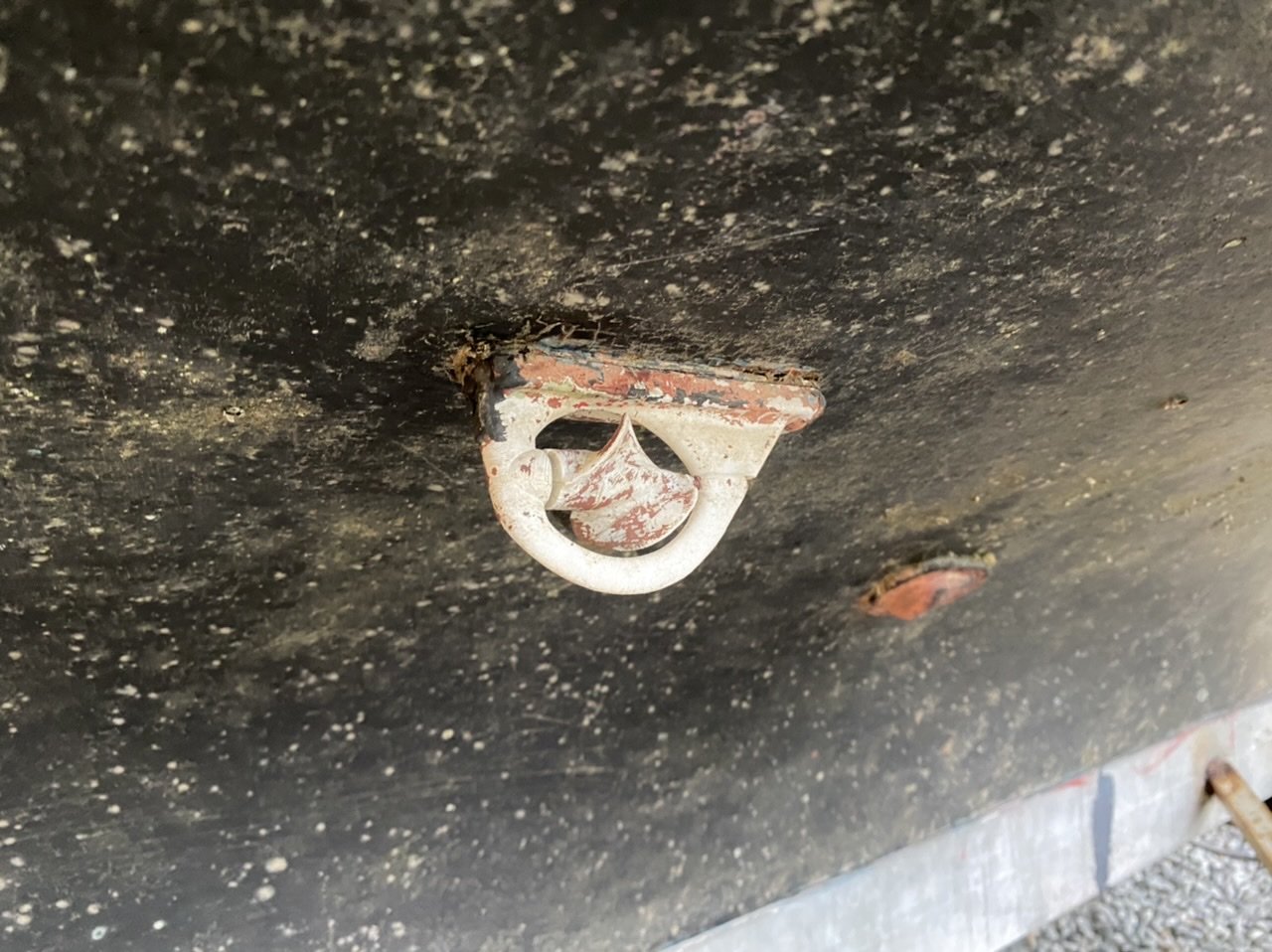

beslutade samtidigt att ta bort givaren från skrovet för rengöring och en närmare titt.
det går som sagt två mycket tunna kablar från givaren, jag misstänker starkt att det sitter en spole i själva huset och en magnet i impellern.
den ger tyvärr så väldigt små strömmar att jag misstänker att givaren är trasig, vi pratar typ 0,01volt om jag blåser med tryckluft.
jag har kontakt om jag mäter Ohm över kablarna.
instrumentet är det liv i däremot!
AGA transilogg står det på givaren, Google kammar hem noll resultat på det.
Får nog se mig besegrad av denna..
Har ni något bra tips på ny logg som går till typ 10 knop? Hittar några som går till 15 men tycker det känns trist att jobba på en 1/3 av mätaren.
Hmm, ja den loggen är väl rätt gammal...?
Du kan ju testa om givaren påverkaren kompassnål. Isåfall finns det en magnet i den.
Om du ommäter varierar det mellan 0 ohm och oändligt antal ohm när du vrider på impellern?
Instrumentet ser ut att ha fyra anslutningar, men två kanske är för belysningen?
Du skulle väl ha ett gammaldags utseende på loggen? Dessvärre tillverkas det inte några nya sådana, vad jag vet, ibland dyker det upp loggar, sumlog på Blocket eller tradera, elektriska eller rent mekaniska.
Modernare kombinationsinstrument, plotter/ekolod visar ju fart genom vattnet och farten över grund, dess GPS-baserat och dels med kombinerad eklodsgivare med paddelhjul som registrerar farten genom vattnet, även vattentemperatur.
Det är enbart två anslutningar.
Ja den är förmodligen sen båten byggdes någon gång på 60-talet.
Kan tänka mig en modernare historia också, tyckte mest det skulle va kul att få liv i den här gamla!
Får se om det finns någon logg i tidigare nämnda ekolod, då kanske jag nöjer mig så.

Det nya skottet täckes in och plastades fast på skrovet.
Sedan började ny durk läggas i, 21mm plywood som oljas med kinaolja. Jag kommer alltså inte  plasta golvet.

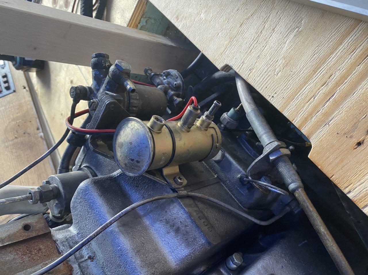

Funderade en stund men kom sedan fram till att det blir bäst att dra om all el, det var ett ormbo fyllt av skarvar och strömtjuvar.

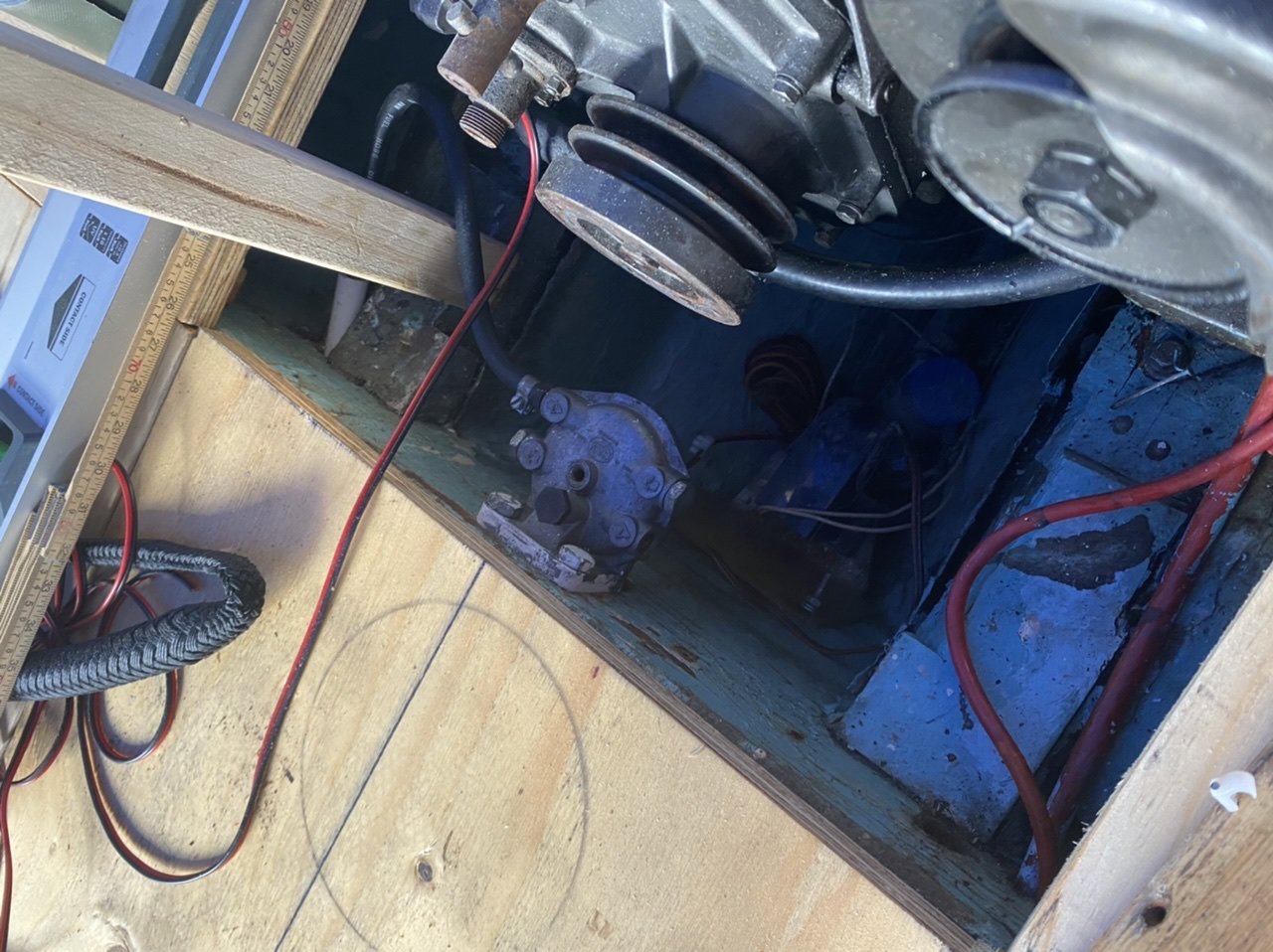

Innan golvet lades så rev jag ur de gamla bränsleledningarna och ersatte med slang i skyddsrör.
flyttade även platsen för förfiltret och matarpumpen.

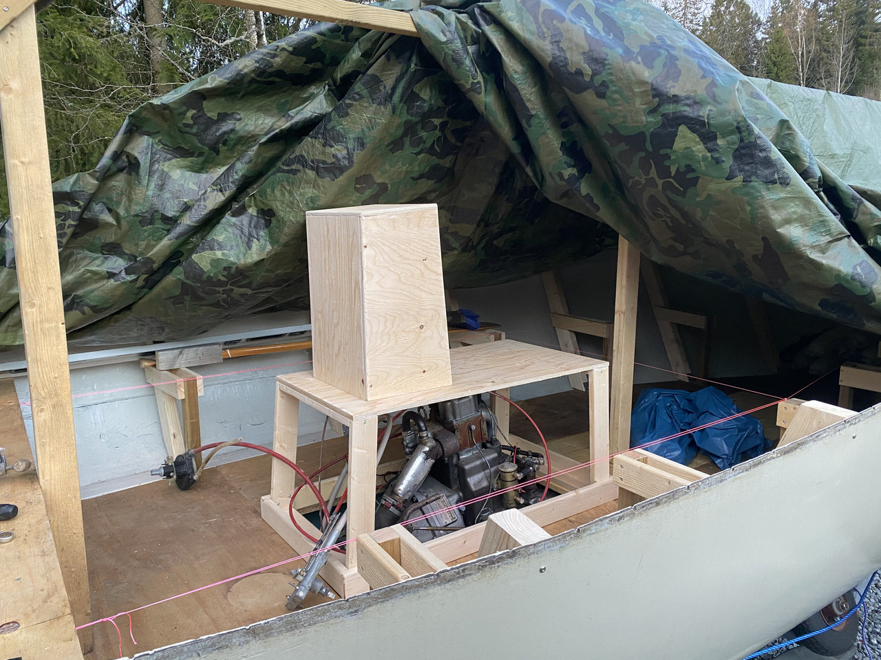

Börjat på en låda till motorn.
Styrning, reglage, mätare och el ska in också.
Funderar lite på ytbehandling om jag ska olja, måla eller lacka. Vad tror ni?
Fråga: hur ljudisolerar ni era lådor?
tänkte bitumen papp först, sen 20mm skummisolering? Båda från Biltema.
lådan börjar bli redo, har beställt panel och lite sånt, kommer behandlas med bets.

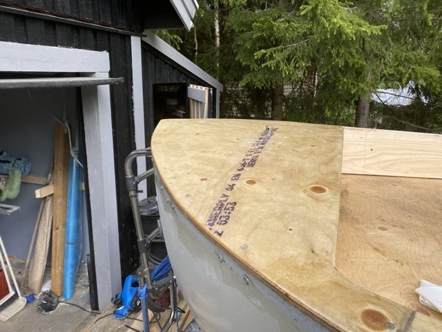

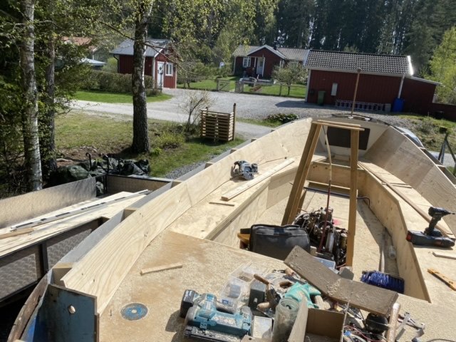

har börjat klä in stommarna med 12mm plywood. Inte många räta linjer att utgå ifrån så det tar tid.
fortsättning imorgon!
Beträffande din fråga om lämplig olja i motorn så säger Yanmar att det absolut måste vara mineralolja, inte syntet.
Givetvis upptäckte jag det veckan efter jag bytt olja i min 2QM15 så det blev ett extra oljebyte.

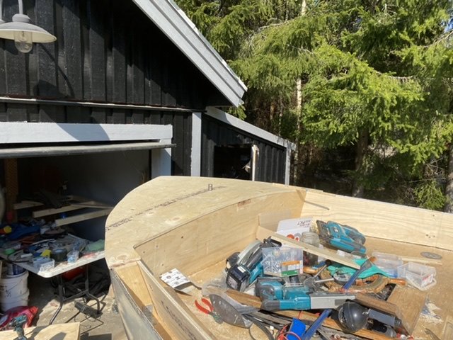

Nu är allt inklätt!
Ska göra ett lager till på sittdelen för att få till luckor.
Ryggstöden gjorde jag medvetet något högre för att sedan planhyvla ner till rätt mått och kurvor, blev riktigt nöjd!

Slipat ner friborden för att måla på ny färg.
Börjat klä inredningen med matta, svårare än jag räknat med som vanligt men det blir bra till slut.
Dragit el till motor. Två batterier, start plus förbrukare.
Tar med båten till jobbet för att måla inomhus, det kommer ske till helgen.

Ser inte att du nämnt något om länspump, har du en sån?
Tack!
Jo det blev lite omtag, hade dessutom lite semester att ta ut då jag har haft en vecka med bara båten!
länspump finns och är kopplad med nivågivare direkt på batteri.
