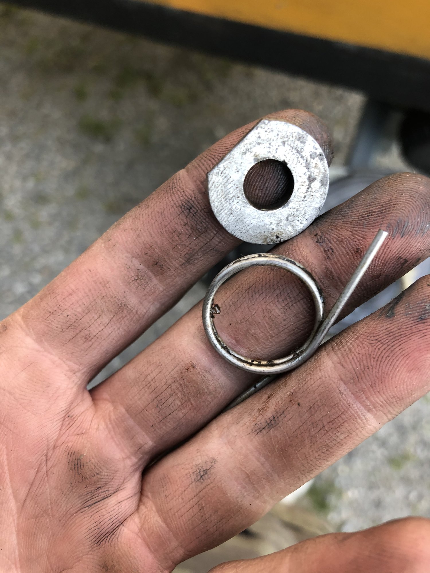

Va ute på sjön idag och när jag ska åka till rampen för att ta upp båten så kuggar startapparaten i och ur när jag drar i snöret. (Kan inte starta). Tar av kåpan och ser att en plastbit ligger löst, samt bulten till plastbiten. Se bilder. Skruvar upp startapparaten och ser vart den passar och att den gått av. Vad kostar en ny sådan? Vad kallas den delen? Något man enkelt kan byta själv?
Sedan hittade jag även en bricka och en slangklämma men finns ingen slang som saknar klämma i den storleken och vad kan brickan vara till?
edit: är det spärrhaken som gått sönder? Hittar en ny som skall passa enligt modell men ser inte alls ut som den gör i min motor?

Kollar runt lite. Startklacken är ju sliten och bör då kanske bytas? Men vad i hela friden är den vita plastbiten till för som låg löst tillsammans med bulten?
Otroligt, det mesta går fortfarande att få tag på till denna gamla motor.
Den vita biten är ett lås spärrar startapparaten då växel ligger i:
(49): https://www.boats.net/catalog/johnson/outboard-by-year/1972/25r72r/cylinder-and-crankcase
Länk till bilder
Startapparaten: https://www.boats.net/catalog/johnson/outboard-by-year/1972/25r72r/rewind-starter
