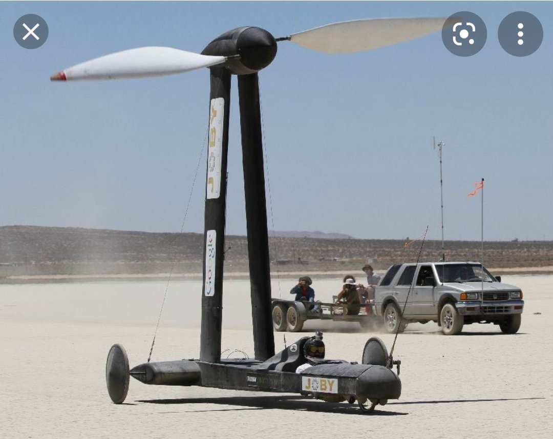

Peka67 168 Postad 28 Juli , 2021 (redigerade) 1 timme sedan skrev pseudonym: Den där beräkningen gäller ju deplacerande skrov. Med lätta skrov som katta eller trimaraner går det att segla snabbare än vinden då man vid slör kommer upp i fart så att vinden istället kommer som en kryssvind då man seglar ikapp den. Därför är det extra viktigt att när det går lite för fort med en flerskrovsbåt att man inte lovar upp mot vinden utan istället faller av mot läns annars slår man runt, har man otur kan detta ske även på en läns att man gör en kullerbytta framåt. Jag köper ditt inlägg fast ska erkänna att jag inte sökt mycket information om flerskrovsbåtar. Nu försökte jag hjälpa till att besvara "skutan" och antog att han seglade deplacementbåt. En kul grej på samma tema är proppeller bilen "Blackbird" som också går fortare än vinden. Där är det hjulen som driver propellern som tuggar sig framåt genom luften, vilket gör att hjulen roterar fortare osv. Redigerad 28 Juli , 2021 av Peka67 Dela detta inlägg Länk till inlägg Dela på andra webbplatser
