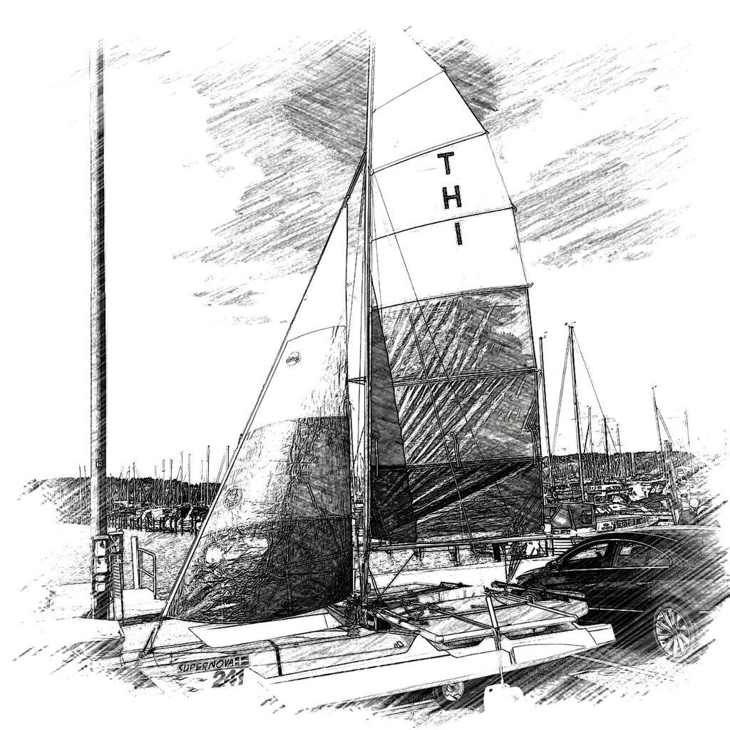

En timma ungefär. Drar ner båten till sandstranden, byter om till våttäta kläder, skickar upp segel och drar ut vagnen i vattnet, frigör vagnen som jag drar in till kanten, sedan är det kul i flera timmar.
Här med de gamla seglen.
