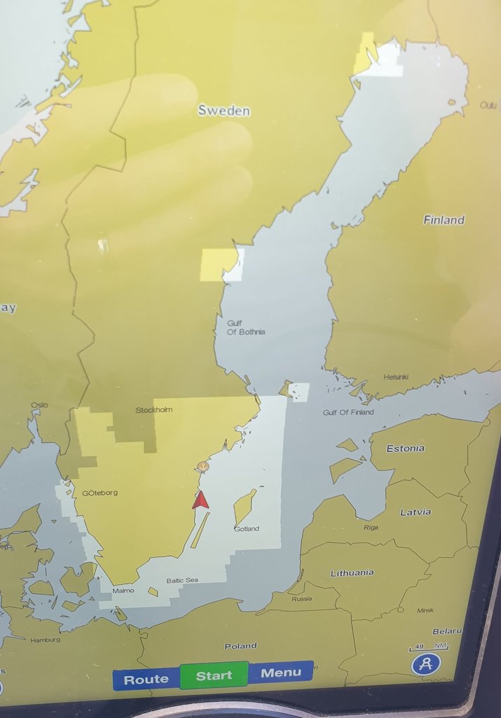

5 timmar sedan skrev gonil:
Om man väljer en IPAD och Navionics. Hur mycket utrymme behöver man för att lagra kartorna i paddan?
Jag gissar att det beror på hur stor del av kartorna man väljer att lagra, men på min iPad tar det för närvarande 1.24 GB och då har jag laddat ner följande områden enligt bild. Jag kör Navionics via Boating.
