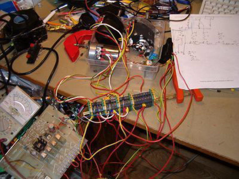

Kopplade om  trenne torkare så att de startar samtidigt samt att den torkaren som är snabbast "väntar" tills de andra kommer "hem".
http://lasselundell.se/teknik.html
Provkörning innan installation i båten
ser komplex ut  🙂
