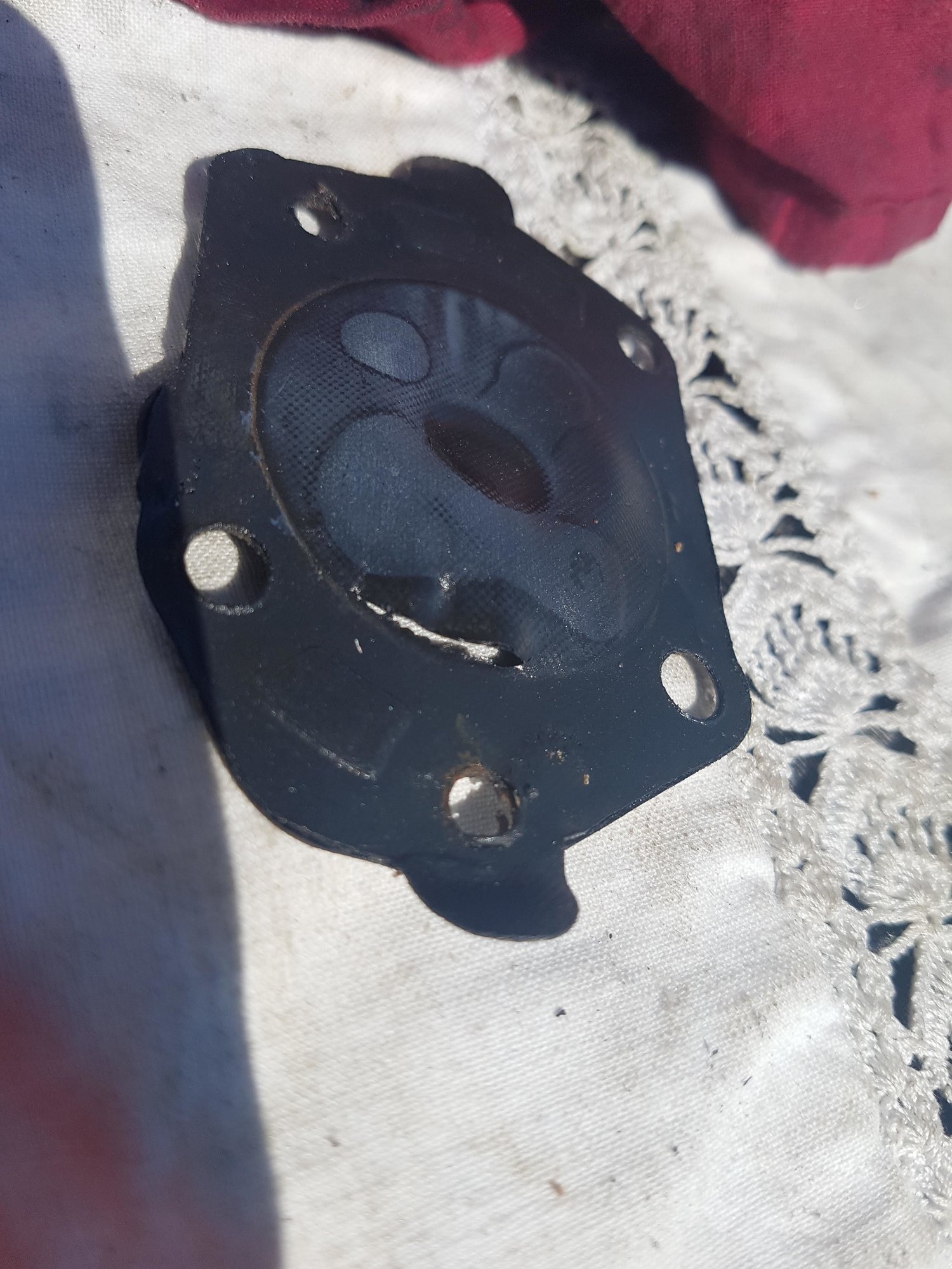

nyppa 1 Postad 7 Juni , 2020 (redigerade) Tack för hjälpen! Det var membranet i bensinpumpen som var trasigt. Har bytt membransats och den går så fint nu. Dock blev den lite knepig på tomgången men det ska nog gå att justera till. Är det någon som vet var man kan köpa den här packningen på bilden nedanför? Den ingick inte i membransatsen. Redigerad 7 Juni , 2020 av nyppa 1 Dela detta inlägg Länk till inlägg Dela på andra webbplatser
jan_af_lisoe 190 Postad 7 Juni , 2020 Kan du inte köpa packningsmaterial som tål bensin och klippa ut själv. t.ex:https://www.biltema.se/bil---mc/bilreservdelar/motordelar/oljepluggspackningar/packningsmaterial-2000017981 Dela detta inlägg Länk till inlägg Dela på andra webbplatser
