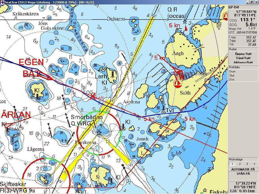

Georg_Ohm 5 080 Postad 1 Maj , 2020 4 timmar sedan skrev Lasse-L: Oj jag tog fel på A/B transpondrar. Dåligt, får skylla på Altshaimer light. Har skrivit lite för läänge sedan om AIS http://lasselundell.se/ais.html Du får väl se om ”den lilla sjöjungfrun” Ariel, syns i morgon på ovanstående kartbild. Jag har förvisso kopplat AISen över batterifrånskiljaren, men det är lätt att ändra på. Yrkesfartyg tycks sända AIS-signal alltid, man man kanske inte alltid vill synas. Det finns två saker som jag tycker är väldigt svårt att stava till, det ena är ett i Europa centralt placerat alpland, det anda är då den där demenssjukdomen som är uppkallad efter läkaren som först beskrev den, Alois Alzheimer, men det var väl Alois son som långt senare förstod att hans far upptäckt en ”ny” sjukdom. Hej Schweiz! Dela detta inlägg Länk till inlägg Dela på andra webbplatser
