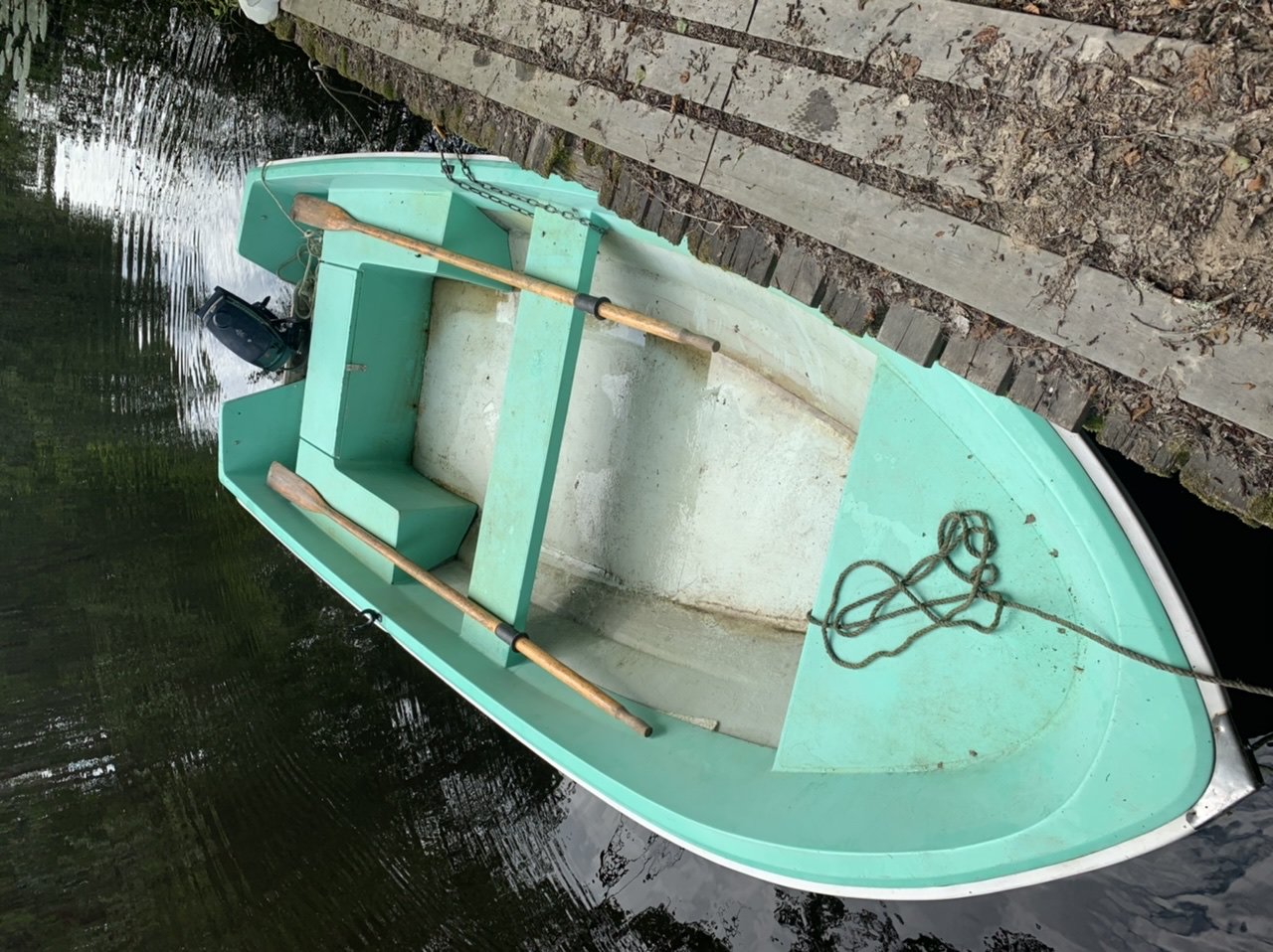

BergsKalle 2 Postad 29 April , 2020 Hejsan! Jag har idag en 4hk tvåtakt som milt sagt är sliten och går nu i tankarna på att köpa en ny motor. Jag kollar främst på 6hk fyrtaktare då jag vill ha ner ljudnivån men samtidigt orka bära motorn till och från båten ca 500m då jag inte vågar lämna en ny båtmotor på båten. Tror ni att man kommer märka skillnad 4 och 6 hästkrafter? Jag vill kunna åka lite fortare än jag gör idag men allt över 6hk verkar ha två cylindrar och väga en hel del mer och därav bli jobbig att bära. Båten går idag i hiskeliga 5,5knop... Märke och tillverkare är för mig okänt men jag bifogar bilder på båten så kanske någon kan komma med en kvalificerad gissning. Dela detta inlägg Länk till inlägg Dela på andra webbplatser

ChristerN 2 743 Postad 30 April , 2020 Min erfarenhet är att 4-taktare är tystare på lägre varv men ungefär lika högljudda på högre varv. Din båt ser ut att klara uppåt 20 hk (killgissning!) och skulle säkert gå bra med en sån om akterspegeln är juste men att bära den 500 m tror jag ingen är road av. Inte heller en motor på 20-25 kg skulle jag vilja bära 500 m. Seasea har en Selva på 2,5 hk som väger 13,5 kg. Där skulle min gräns gå. Dela detta inlägg Länk till inlägg Dela på andra webbplatser

mikael_matsson 177 Postad 30 April , 2020 Du bör nog tänka ett varv på det där med fart i relation med vattenlinjelängd också. Båten går 5,5 knop nu. Det är rimligtvis båtens max deplacementsfart. Deplacementsfarten ökar med ett längre skrov. Vill du åka fortare med en så kort båt ska båten plana vilket den bör göra vid drygt 15knop. Det ser ut som ett planande skrov av bilden att döma. Alla hastigheter däremellan är extremt energikrävande då båten kommer peka upp med fören, lägga aktern nere i vågdalen som fören bildar, och alltså kämpa i uppförsbacke som den aldrig tar sig ur. Det blir stora svall och skyhög bränsleförbrukning. Så jag tror du får välja. Fortsätt med 4hk, kanske ännu mindre, en 2,5a ger kanske samma fart som nu. Eller hoppa upp till 20hk+ som ser ut att vara rimligt för att komma upp i plan. Ytterst få båtar presterar bra i nåt mellanläge. 1 Dela detta inlägg Länk till inlägg Dela på andra webbplatser
Jorgen01 489 Postad 30 April , 2020 Hade en Crescent 434 vilken hade en liknande akter där räckte det med 15 hk. Då fick jag upp båten i 16 knop med två pers, 14 med tre pers. Dela detta inlägg Länk till inlägg Dela på andra webbplatser
BergsKalle 2 Postad 1 Maj , 2020 6 timmar sedan skrev mikael_matsson: Du bör nog tänka ett varv på det där med fart i relation med vattenlinjelängd också. Båten går 5,5 knop nu. Det är rimligtvis båtens max deplacementsfart. Deplacementsfarten ökar med ett längre skrov. Vill du åka fortare med en så kort båt ska båten plana vilket den bör göra vid drygt 15knop. Det ser ut som ett planande skrov av bilden att döma. Alla hastigheter däremellan är extremt energikrävande då båten kommer peka upp med fören, lägga aktern nere i vågdalen som fören bildar, och alltså kämpa i uppförsbacke som den aldrig tar sig ur. Det blir stora svall och skyhög bränsleförbrukning. Så jag tror du får välja. Fortsätt med 4hk, kanske ännu mindre, en 2,5a ger kanske samma fart som nu. Eller hoppa upp till 20hk+ som ser ut att vara rimligt för att komma upp i plan. Ytterst få båtar presterar bra i nåt mellanläge. Aha! Man lär sig något nytt varje dag. Ska jag åka fortare får jag nästan kolla på tvåtaktare med andra ord då så stora fyrtaktare bir på tok för dyra! 6 timmar sedan skrev Jorgen01: Hade en Crescent 434 vilken hade en liknande akter där räckte det med 15 hk. Då fick jag upp båten i 16 knop med två pers, 14 med tre pers. Okej! Ja det verkar luta åt 15-20hk! Dela detta inlägg Länk till inlägg Dela på andra webbplatser
mikael_matsson 177 Postad 1 Maj , 2020 Håller med Jorgen01att skrovformen liknar Crescent. Jag hade en Crescent 425 som också liknade din väldigt mycket, men med annan layout på insidan. Den körde jag med 20hk tvåtakt vilket var lagom för 2-3 pers. Den hade nog planat med 15hk också, men när man väl planat vill man gärna gå ner på ca 80% gas, för ljudet, bränsleförbrukning och slitagets skull. Om du fortsätter med tvåtakt föreslår jag att du tankar Aspen, eller annan alkylatbensin. Mycket bränsle går oförbränt genom motorn och ut i vattnet med tvåtakt. Med alkylatbensin minskar miljösabotaget enormt. Tvåtakt med alkylat är t.o.m renare än fyrtakt med blyfri95. Ännu bättre är givetvis fyrtakt med alkylat. Googla lite så hittar du säkert en lantbrukshandel eller dylikt i din närhet där man kan tanka alkylatbensin/Aspen direkt från pump, då kostar det inte så mycket mer än vanlig bensin. Dela detta inlägg Länk till inlägg Dela på andra webbplatser
BergsKalle 2 Postad 2 Maj , 2020 23 timmar sedan skrev mikael_matsson: Håller med Jorgen01att skrovformen liknar Crescent. Jag hade en Crescent 425 som också liknade din väldigt mycket, men med annan layout på insidan. Den körde jag med 20hk tvåtakt vilket var lagom för 2-3 pers. Den hade nog planat med 15hk också, men när man väl planat vill man gärna gå ner på ca 80% gas, för ljudet, bränsleförbrukning och slitagets skull. Om du fortsätter med tvåtakt föreslår jag att du tankar Aspen, eller annan alkylatbensin. Mycket bränsle går oförbränt genom motorn och ut i vattnet med tvåtakt. Med alkylatbensin minskar miljösabotaget enormt. Tvåtakt med alkylat är t.o.m renare än fyrtakt med blyfri95. Ännu bättre är givetvis fyrtakt med alkylat. Googla lite så hittar du säkert en lantbrukshandel eller dylikt i din närhet där man kan tanka alkylatbensin/Aspen direkt från pump, då kostar det inte så mycket mer än vanlig bensin. Aha! Tack, det var ett superbra tips! Tål gamla tvåtaktare att helt plötsligt köras på aspen? Har hört att man inte ska byta på gamla gräsklippare, men det kanske bara är ett rykte. Finns det färdig tvåtaktsbensin eller behöver man blanda olja? Dela detta inlägg Länk till inlägg Dela på andra webbplatser

BergsKalle 2 Postad 9 Maj , 2020 Hej igen alla! Tänkte berätta att det blev en 20hk Yamaha som ett avslut på denna tråd. Jag är hittills supernöjd, det blev en helt annan båt! Tack för hjälpen alla som svarat!🙂 Avslutar med en bild på pärlan! 2 Dela detta inlägg Länk till inlägg Dela på andra webbplatser
ChristerN 2 743 Postad 9 Maj , 2020 Grattis! Och tack för att du återkopplar och berättar hur du gjorde. Kul att båten går bra med den motorn, som jag ”killgissade”. Men den motorn bär du inte 500 meter, eller? Dela detta inlägg Länk till inlägg Dela på andra webbplatser
BergsKalle 2 Postad 9 Maj , 2020 33 minuter sedan skrev ChristerN: Grattis! Och tack för att du återkopplar och berättar hur du gjorde. Kul att båten går bra med den motorn, som jag ”killgissade”. Men den motorn bär du inte 500 meter, eller? Tackar! Hehe nej vi fick vara två för att montera den då båten låg kvar i vattnet! Det blev kätting och hänglås istället. Dela detta inlägg Länk till inlägg Dela på andra webbplatser
