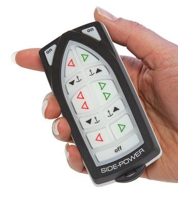

tugge 251 Postad 8 Maj , 2020 Min båt var full med olika kinna pryttlar. Och har nästan fått ur allt 👍 Denna är nymonterad i min båt. Riktigt nöjd med allt i ett kontroll. 👍 Men det kostade där efter 😧 Dela detta inlägg Länk till inlägg Dela på andra webbplatser
