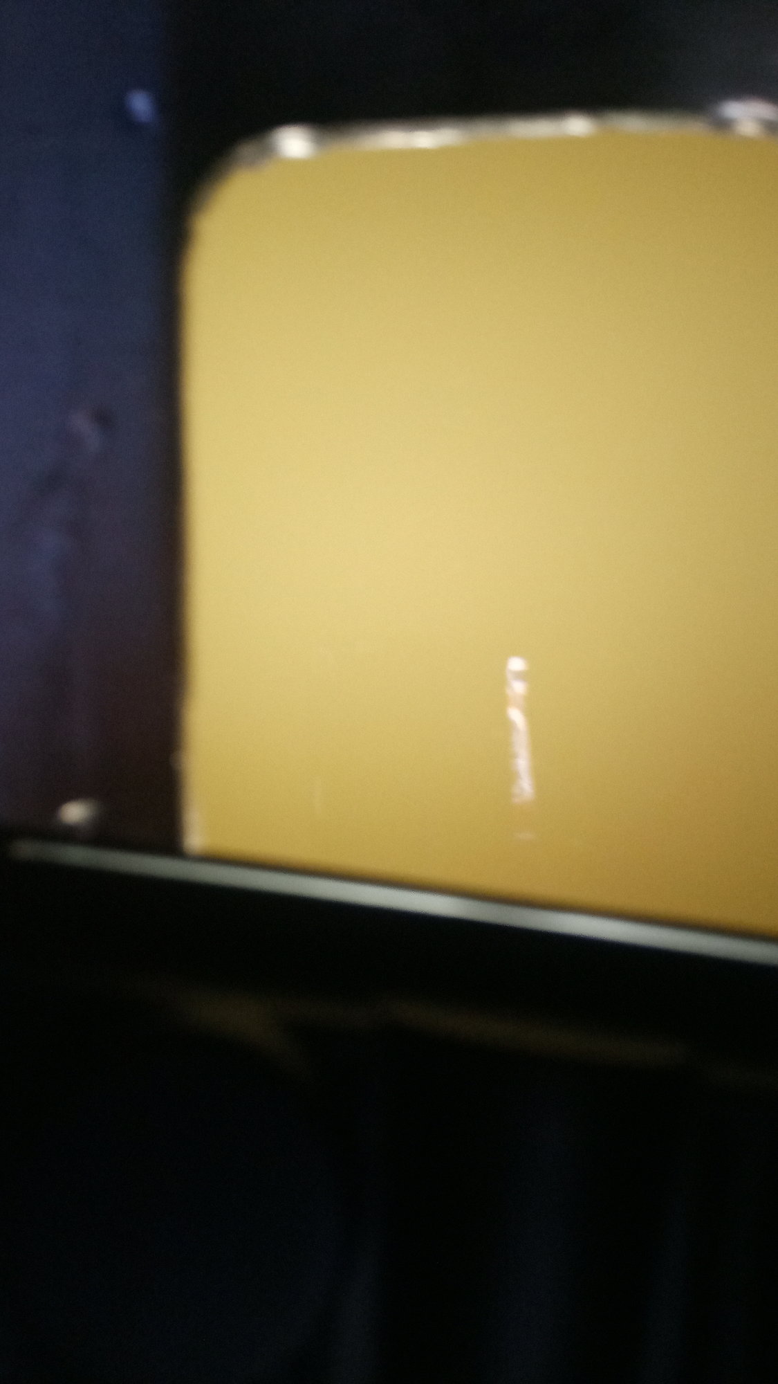

Har en gammal båt med bränsletankar utan manlucka. Då det sannolikt är mycket skit i tankarna tog jag upp ett hål för manlucka.
Jag hade förväntat mig att se en botten full av diverse orenheter och vatten men det ser ut som på bilden.
Vad är detta ett tecken på?
Båten har stått stilla på land i vinter. Gick som en klocka förra året förutom sista turen. Filtren såg ruskiga ut när jag bytte dom.
Killgissar. Det är inte så att du precis sågat och vibrationerna från arbetet har fått vatten och diesel att blanda sig? I så fall så sjunker vattnet och andra föroreningar till botten om det får stå en dag eller två.
Att du fotograferat diesel inser jag men är fotot taget rätt ner i tanken eller?
Pumpa upp lite av gojan i en flaska, låt stå ett tag och se vad det blir för fällning.
