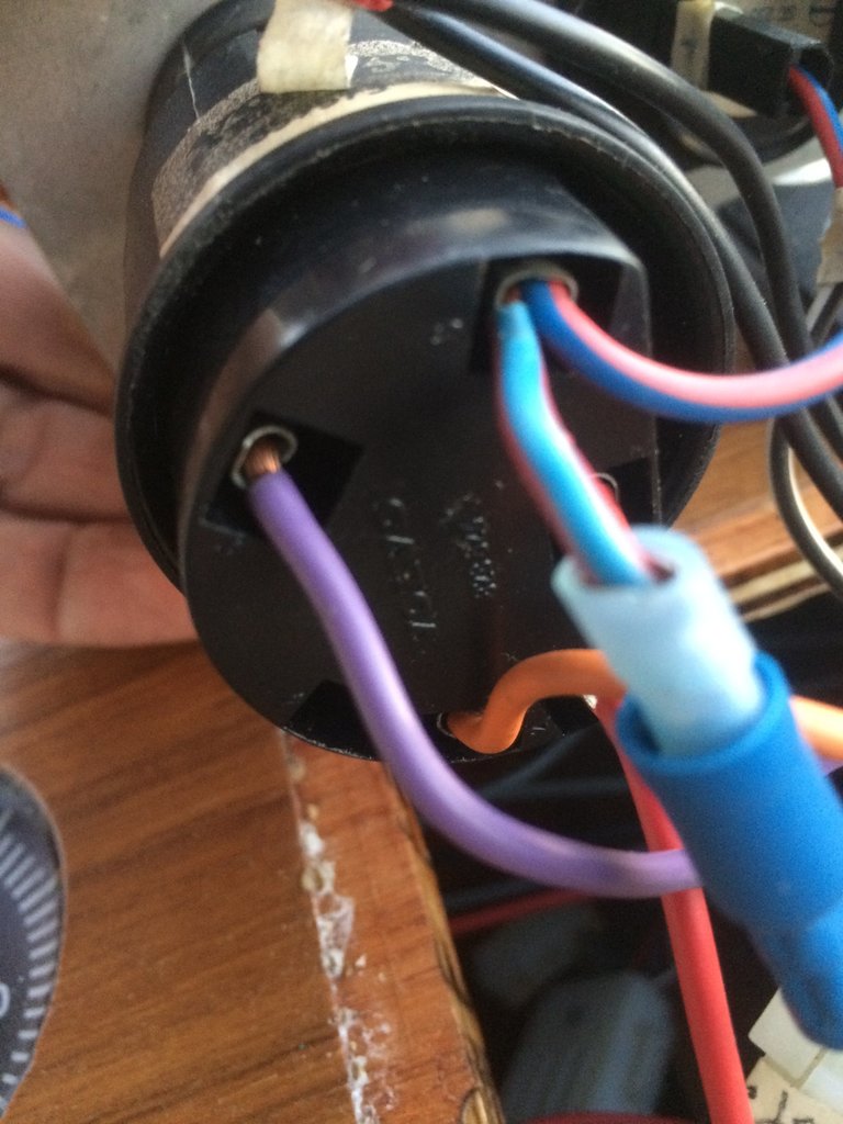

Nåväl, jag tycker inte att VP kopplingsschemat stämmer med mitt tändningslås (heter det så på en diesel förresten?). Mina anslutningar är märkta 1 till 5, inte 15, 30, 50 etc som i schemat. Vad är vad, dvs någon tåt som är extra intressant ur startsynpunkt?

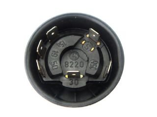

Du har nog en kontakt med anslutningar 1-5 som du kan lossa från startlåset och under har du anslutningarna enligt elschemat!

DIN 75552 används mycket, främst inom bilvärlden, men många siffror på "tändningslåset" kan vara gemensamma.
Du behöver inte hela listan, men jag lägger ut den ändå...

58b har jag inte, men med innanstående hjälp är felet lokaliserat och löst. Jag hade gjort det för lätt för mig när jag återmonterade startlåset och kopplat ihop kablar med samma färg med varann. Nu vet jag att röd tråd (50) från startlåset skall kopplas till gulröd tråd i kabelstammen... 🙄. Tackar!
