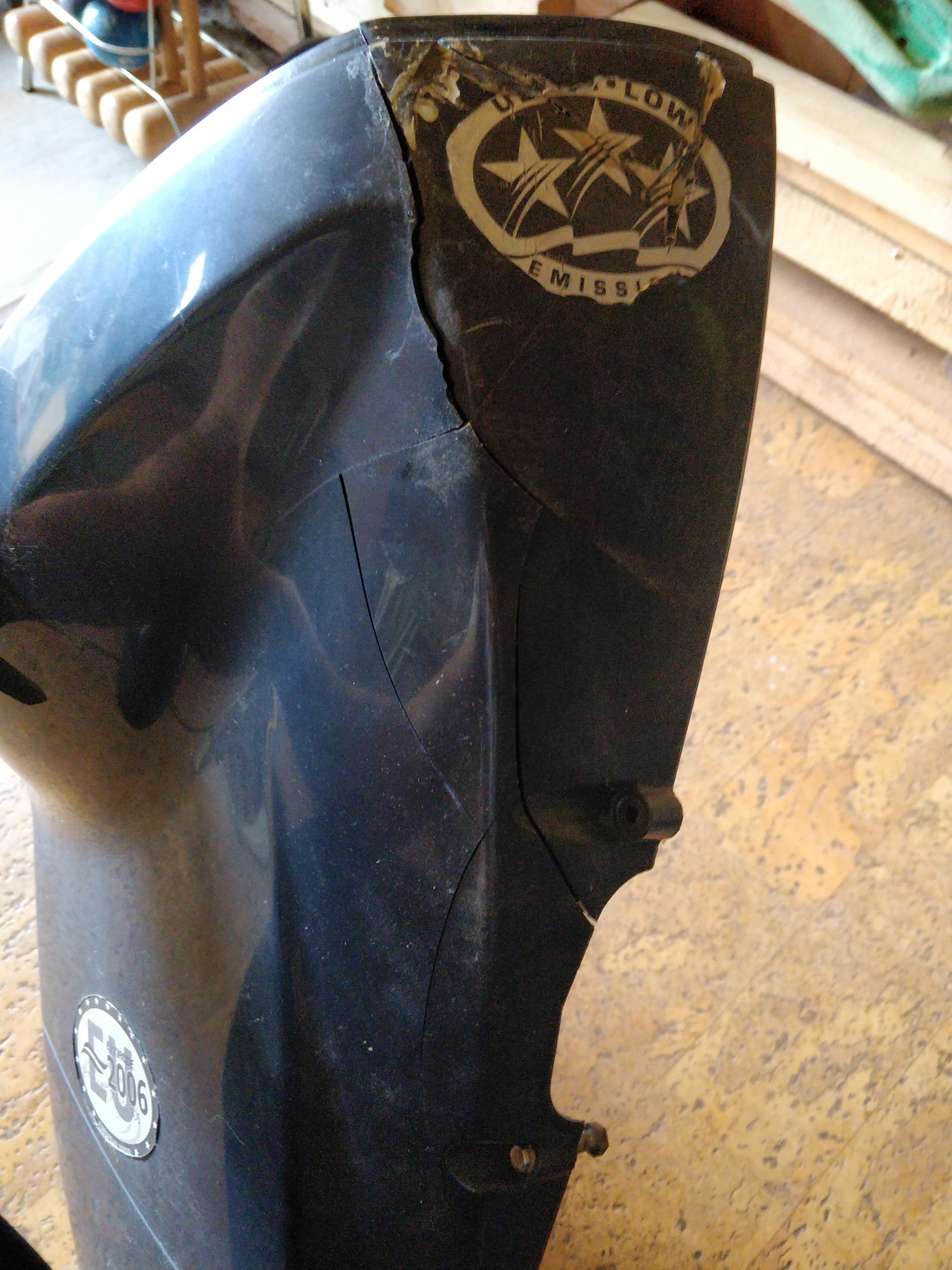

Bob965 7 Postad 19 April , 2020 Då var det dags för båtpyssel igen.... Hade alla motorkåporna av på min Evinrude E-tec 90 under vinterförvaringen för den skulle torka ordentligt. Idag när den skulle fram igen åkte så klart en sidokåpa i golvet och gick sönder. Hur lagar jag detta bäst? Har redan hört vad det kostar att köpa en ny, och det är nästan mer än båten är värd så det är inget alternativ. Räcker glasfiberspackel med aluminiumnät från biltema? Eller blir detta för stelt? Kommer endast åt att laga på utsidan då det sitter ljuddämpning på insidan, vilket gör att delarna fortfarande håller ihop. Är väl medveten om att jag kommer få måla om samtliga kåpor. MVH Dela detta inlägg Länk till inlägg Dela på andra webbplatser
Peter_K 4 264 Postad 19 April , 2020 Är det inte en termoplast..? Då skall den svetsas. Svårt att få något att fästa på termoplast... Dela detta inlägg Länk till inlägg Dela på andra webbplatser
Bob965 7 Postad 19 April , 2020 Just nu skrev Peter_K: Är det inte en termoplast..? Då skall den svetsas. Svårt att få något att fästa på termoplast... Vet ej om det är termoplast. Kan man svetsa det själv som glad amatör? Resultatet behöver inte bli perfekt men den ska hålla tätt i alla fall. Dela detta inlägg Länk till inlägg Dela på andra webbplatser
Peter_K 4 264 Postad 19 April , 2020 10 minuter sedan skrev Bob965: Vet ej om det är termoplast. Kan man svetsa det själv som glad amatör? Resultatet behöver inte bli perfekt men den ska hålla tätt i alla fall. Dela detta inlägg Länk till inlägg Dela på andra webbplatser
Bob965 7 Postad 19 April , 2020 Det ser dyrt ut. Tror ni inte att det går med glasfibermatta och plastic padding eller liknande? Dela detta inlägg Länk till inlägg Dela på andra webbplatser
Peter_K 4 264 Postad 19 April , 2020 2 timmar sedan skrev Bob965: Det ser dyrt ut. Tror ni inte att det går med glasfibermatta och plastic padding eller liknande? Nej, det kommer inte att fästa. Men du kan ju alltid prova 🙂 Dela detta inlägg Länk till inlägg Dela på andra webbplatser

AndreasR 18 Postad 20 April , 2020 Fråga en billackeringsfirma om detta är något de kan fixa. Idag fixar man mycket kofångare i plast som är dyra att köpa nya annars. Kan vara att det blir förmånligare att ha dem att svetsa och lacka än att köpa ny kåpa. Dela detta inlägg Länk till inlägg Dela på andra webbplatser
M__G 321 Postad 20 April , 2020 Bra idé, det finns ju förmer som fixar småsaker på bilar också, typ spot rapair, de kanske kan hjälpa eller vet någon firma som fixar plast. Kan någon båtskrot ha rätt del? Blocket och hoppas att någon har en havererad motor som kan fungera som rservdelsmotor, kanske långsökt men ibland kan man ha tur. Dela detta inlägg Länk till inlägg Dela på andra webbplatser
Jorgen01 483 Postad 20 April , 2020 Eftersom du har isolering på insidan så blir det svårt att reparera. Plastreparationsfirmorna sätter ett nät på insidan vilket gör att du måste riva väck isoleringen först, sen slipa ned ytan. Dela detta inlägg Länk till inlägg Dela på andra webbplatser
