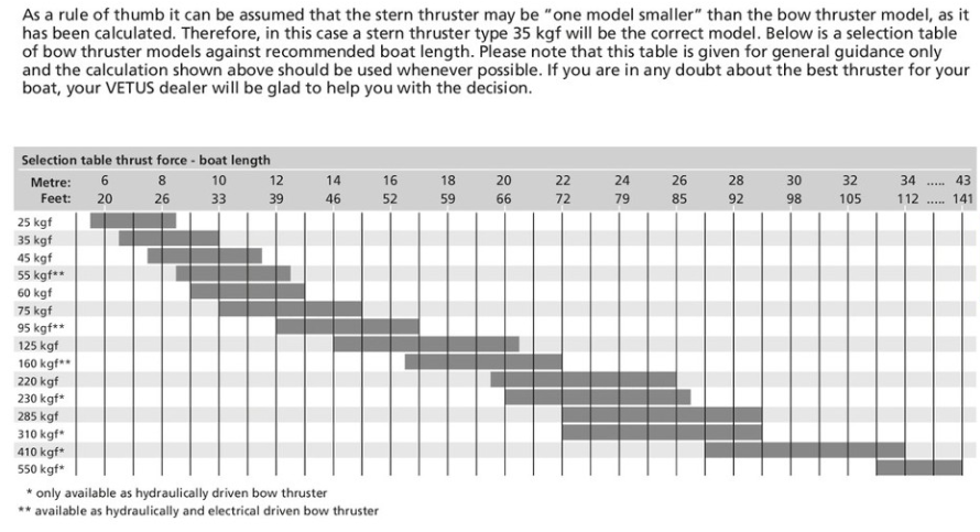

1952 1 Postad 6 April , 2020 Hej Jag har en Bayliner 285 som det skall monteras bogpropeller i någon som har erfarenhet på hur stor den behöver vara. Dela detta inlägg Länk till inlägg Dela på andra webbplatser
Kane 991 Postad 6 April , 2020 (redigerade) Här finns rekommendationer från en tillverkare, Lewmar Och från Vetus katalog. Redigerad 6 April , 2020 av Kane Dela detta inlägg Länk till inlägg Dela på andra webbplatser
1952 1 Postad 6 April , 2020 Tack Kane bra mall. Är det någon som har en liknande båt ung 28 fot hur stor tunnel till bogproppen sitter det i era båtar ? Dela detta inlägg Länk till inlägg Dela på andra webbplatser
