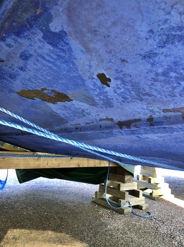

Det är min första säsong som båtägare och jag behöver råd från er lite mer erfarna. Att jag lyckades bygga ihop en ställning för presenningen under vinterförvaringen som faktiskt höll var min första fjäder i hatten men utmaningarna som båtägare är ju betydligt fler än så.
1. På bilden nedan ser ni skicket på min botten. Jag kan tänka mig att acceptera offerten på cirka 5000 kr för att få allt gjort men jag undrar, är det värt det? Kan jag själv skrapa och måla för att komma billigare undan och kanske lära mig något på köpet? Båten står på båtvagga så kan vara lite klurigt att komma åt på vissa ställen.

1. Skrapa det som är löst, och måla igen. Använd skyddskläder, mask, handskar.
Samla upp det som är nedskrapat.

1. Tråkigt arbete men inte så komplicerat. Skrapa loss allt löst, måla. Mera seriöst är att skrapa och slipa för att få botten slät= lite högre fart, lite lägre förbrukning. Men mycket mera jobb. Oavsett metod så när jag är nöjd flyttat jag den på vagnen och gör om under rullarna. Du kan säkert med en domkraft flytta stöden en bit så du kommer åt under. Men lyft inte med domkraften direkt mot botten. Ha en rejäl bräda mellan.

1. Tack till er båda! Det lutar åt att jag tar min färgskrapa och kämpar på lite. Har inga större ambitioner om att få till en perfekt botten eller hög fart så detta känns som en rimlig insats. Gällande bottenfärg, räcker det gott att köpa "kopparoxidbaserad" från Biltema och rulla på den?

Idag har jag skrapat båten. Det tog ett par timmar att få bort det lösa. Sen är det ju en definitionsfråga om vad som sitter löst och vad som inte gör det.. Hur som helst så gick jag efteråt över allt med lite sandpapper och tänkte torka bort lite slipdamm innan jag rullar på ett nytt lager färg i veckan.
