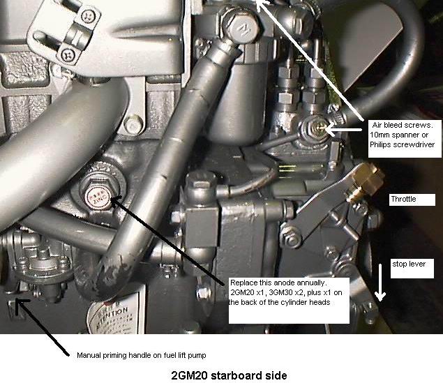

IngemarE 3 875 Postad 15 Mars , 2020 Vad är det för motor ? Offeranoderna som sitter på motorn brukar oftast gå in i kylsystemet, och det du ser är en "plugg" med zink inuti/längst in. Har nog aldrig sett en sådan med kabelanslutning för jord, och sitter de i blocket finns ju ingen som helst anledning. Om inte kyldelen den sitter skruvad i är i plast, förstås.... Det är inte så att någon tidigare ägare behövt jorda någonting annat och då anslutit till motorblocket här, en kabel som sedan "blivit över" och kopplats till batteriminus då den ju gick till blocket.... Dela detta inlägg Länk till inlägg Dela på andra webbplatser

IngemarE 3 875 Postad 16 Mars , 2020 (redigerade) 23 minuter sedan skrev Baxlaget: Färskvattenkyld alltså? Placeras i första hand i sjövattendelen och, om den är färskvattenkyld, i sjövattendelen av värmeväxlare o.s.v. givetvis 😀 Länk, dock utan att veta vad TS har för motor: https://forums.sailboatowners.com/attachments/2gm-anode-1-jpg.147884/ Redigerad 16 Mars , 2020 av IngemarE Dela detta inlägg Länk till inlägg Dela på andra webbplatser

Lintott 2 129 Postad 16 Mars , 2020 (redigerade) 24 minuter sedan skrev Thoen: Några som frågar. Motorn är en Yanmar 2qm 20. Vet fortfarande inte om jag kan plocka bort den extra jordkabeln. Kanske bäst att låta den sitta kvar. En offeranod som är inskruvad i motorn (spelar ingen roll om det är i färskvattendelen eller sjövattendelen) är jordad i motorblocket så extra jordningskabel ska inte behövas. På förra Yanmarn (2GM20 tror jag att den hette) jag hade satt det en offeranod inskruvad, den hade ingen jordningskabel. Jag skruvade ur o tittade på anoden ett par gånger men den verkade inte förbrukas. På nuvarande Yanmar har jag inte ens letat efter offeranod... (förutom på drevet där jag håller koll på zinkförbrukningen). Redigerad 16 Mars , 2020 av Lintott Motortyp Dela detta inlägg Länk till inlägg Dela på andra webbplatser
