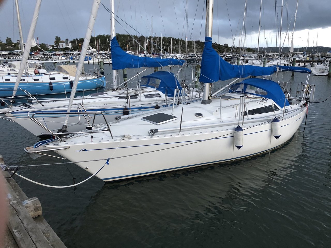

Nödvändigt med främre stag på masthead rigg?
Har sett andra båtar som kör utan det främre staget enligt bilden på... vågar man det och vad är nackdelen att skippa ha det riggat?
Vore gött att kunna ta bort det och ha jollen liggande på fördäck.

När jag kollar närmare på bilden ser det ut som om båten redan har framåtgående stag till spridarna.
Tittat lite noggrannare. Det ser ju lite skumt ut att det i formen för båten är förberett för självslående? Dessutom verkar det vara både främre undervant och babystag?

Bifogar en bild på en systerbåt som inte har babystaget riggat

Sitter det inte dubbla främre undervant på båten i acateon´s bild på syster båten? Ser ut som tre vantskydd på vardera sida?

Laddar upp en bild som kanske visar riggen lite bättre men utan att ha koll på exakt vad som menas med främre undervant så är det ett vantpar som är infästa framför masten..

Tror du luras av att det verkar vara flera spridarpar och därmed blir det ju fler undervant, det det går inte att avgöra på dessa bilder.

Hittar inte hittat något tydligt, men jag TROR att det är raka spridare.

Jag tycker det ser ut som om det sitter ett par främre undervant, ett par bakre undervant, ett par topvant och ett par som går till fästet på masten vid övre spridar paret.
Det löstagbara babystaget, går det till det övre spridarparet?

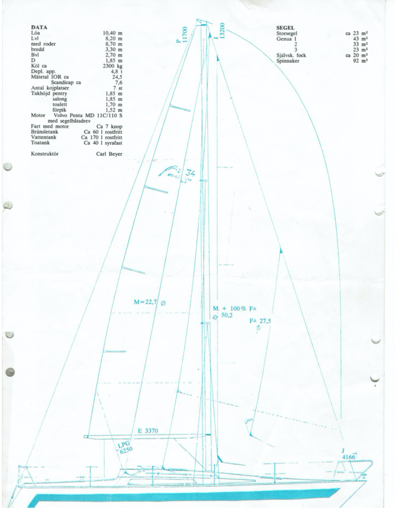

Jag hitta en lastgammal broschyr som kanske kan ge er med lite koll en bättre uppfattning.
Tänker att om den är specad för att kunna gå med självslående fock så bord det väl inte vara möjligt att ha samtidigt som ett babystag?
Vi kan kill-gissa hur mycket du vill här, men så länge du inte svarar på om DIN BÅT har svepta spridare går det inte att svara på behovet av det inre förstaget.

Min killgissning är att båttypen levererats med lite olika rigg och/eller att riggen kan ha bytts ut under 40 år.
Utan korrekt information kan man bara göra dåliga killgissningar, med bättre information kan man killgissa bättre, men allra bäst besked får du från en riggverkstad.
