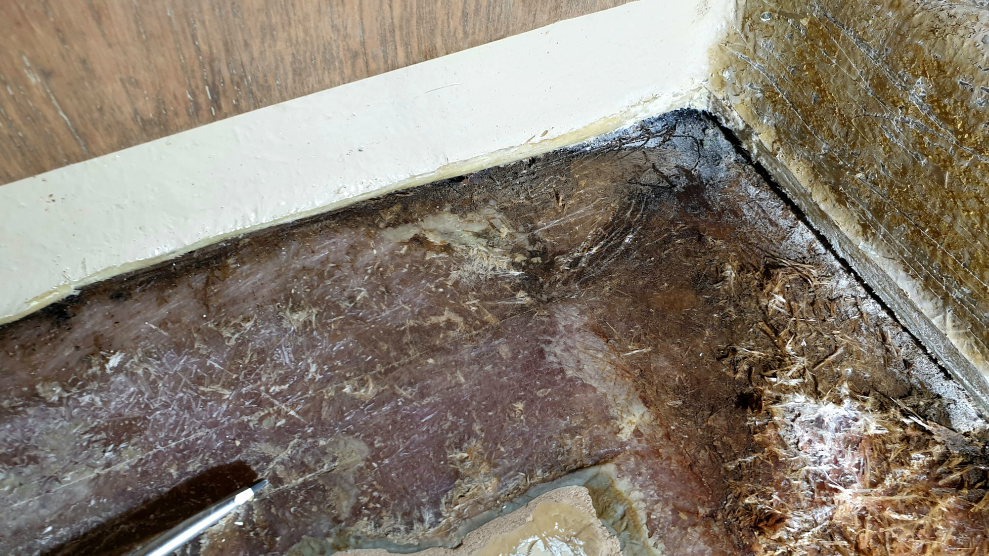

Dadid 19 Postad 25 Januari , 2020 (redigerade) Har ett litet bekymmer. Skall åtgärda en äldre lagning med brister. Att slipa rwnd skrovet invändigt är tämligen lätt, men att slipa den längsgående bottenstocken är en utmaning. Kojfronten av plywood (ej möjlig att lossa med rimlig insats) lämnar endast drygt 8 cm ner till vinkeln mot botten. Vad använder jag bäst för verktyg? Har en Fein med slipplatta och rasp. Är dock rädd att avverkningstakten blir olidligt låg? En smal bandslip, ca 25mm finns, men jag är rädd att det blir ojämnt. Tips å idéer? Redigerad 25 Januari , 2020 av Dadid Dela detta inlägg Länk till inlägg Dela på andra webbplatser
Dadid 19 Postad 25 Januari , 2020 Feinen fungerar bättre än förväntat, men det går åt slippapper.... Dela detta inlägg Länk till inlägg Dela på andra webbplatser

Dadid 19 Postad 26 Januari , 2020 (redigerade) Tack för inhopp. Feinen med trekantigt 40-papper har fungerat klart över förväntan. Att däremot fasa 15mm laminat 1:12 är lite drygt i trånga utrymmen........ Fick just en sträng och ganska ohövlig tillsägelse från en närboende (icke båtmänniska förmodar jag) att sluta låta, så det blir till att vila en stund för att inte riskera att personen i fråga avlider av ilska. Lite drygt när båten ligger 60 mil från hemmet och enbart enstaka tillfällen ges. Redigerad 26 Januari , 2020 av Dadid Dela detta inlägg Länk till inlägg Dela på andra webbplatser
