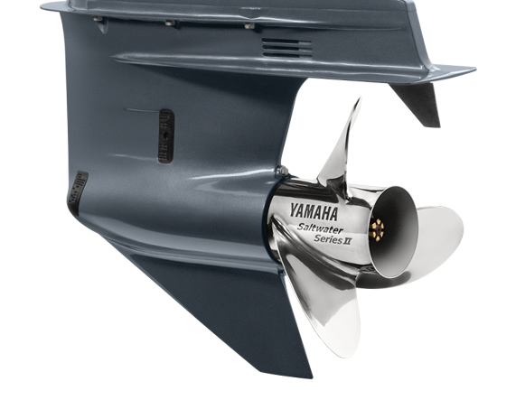

Brunnsviken 296 Postad 2 Januari , 2020 @Kane apropå att du kör F300, hur konserverar du? För min del tyckte manualen att det räckte att spola igenom motorn med trädgårdsslang via anslutningen på motorn. Jag försökte med spolmuff på nedre intagen också men fick ingen skvallerstråle, så jag avbröt. Efter att ha haft inombordare med drev låter det här sättet oroväckande enkelt. Dela detta inlägg Länk till inlägg Dela på andra webbplatser

Kane 978 Postad 3 Januari , 2020 (redigerade) 17 timmar sedan skrev Brunnsviken: @Kane apropå att du kör F300, hur konserverar du? För min del tyckte manualen att det räckte att spola igenom motorn med trädgårdsslang via anslutningen på motorn. Jag försökte med spolmuff på nedre intagen också men fick ingen skvallerstråle, så jag avbröt. Efter att ha haft inombordare med drev låter det här sättet oroväckande enkelt. Tejpade du för nedre främre vattenintagen när du testade med spolmuffen? Redigerad 3 Januari , 2020 av Kane Dela detta inlägg Länk till inlägg Dela på andra webbplatser
Brunnsviken 296 Postad 3 Januari , 2020 3 hours ago, Kane said: Tejpade du för nedre främre vattenintagen när du testade med spolmuffen? Hm, nej! Det måste jag prova nästa gång. Vad gör det för skillnad? Dela detta inlägg Länk till inlägg Dela på andra webbplatser

Kane 978 Postad 4 Januari , 2020 2020-01-03 vid 17:49 skrev Brunnsviken: Hm, nej! Det måste jag prova nästa gång. Vad gör det för skillnad? Suger inte luft vilket gör att det funkar med spolmuff. 1 Dela detta inlägg Länk till inlägg Dela på andra webbplatser
