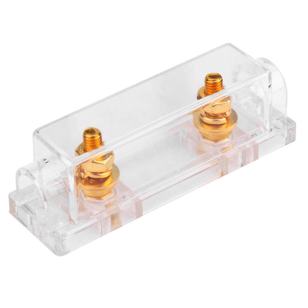

anuba 501 Postad 2 Januari , 2020 On 12/17/2019 at 8:53 PM, Modesty77 said: Jag håller på och bygger en elcentral enligt ovan... Och det är så som du skriver, det är svårt att hitta alla delar i butiker. Nån som vet var man kan köpa det som de kallar för jordblecks skruvar? Alltså skruvar med koppling som leder till kopparplattan. Eller om ni har tips på vad man kan använda istället för ändamålet? Har även svårt att hitta intikatorslampa (230v) Jag klippte till en jordbleck av samma kopparplåt som satta på aktern. Jag gjorde det 10mm x 50mm. Om man köper den här plåten så får man lite över till annat,https://www.conrad.se/p/koppar-plat-l-x-b-400-mm-x-200-mm-1-mm-1-297844 Som skruvar till blecket tog jag rostfri M6-skruv och vingmuttrar. Dessa monterade jag i en 10cm tjock plastbit från en skärbräda, polyeten. Slutresultatet ser ut som en säkringshållare men det blir billigare. Bild kommer senare. Dela detta inlägg Länk till inlägg Dela på andra webbplatser
bhemac 2 860 Postad 2 Januari , 2020 16 minuter sedan skrev anuba: Om man köper den här plåten så får man lite över till annat, Jag köpte en kopparplåt HÄR men bara 0,5 mm. Inte monterad men tror den är lite lättare att få på plats, tror jag. Ska monteras med 4 mässingsskruvar som löds i plåten. -- Blecket bör man förtenna annars oxiderar det snabbt. Går bra att försilvra med silverlod också. Annars funkar ju en ANL säkringshållare, ja man kan ju ta en 100A ANL säkring som kortslutnings bleck. Dela detta inlägg Länk till inlägg Dela på andra webbplatser
