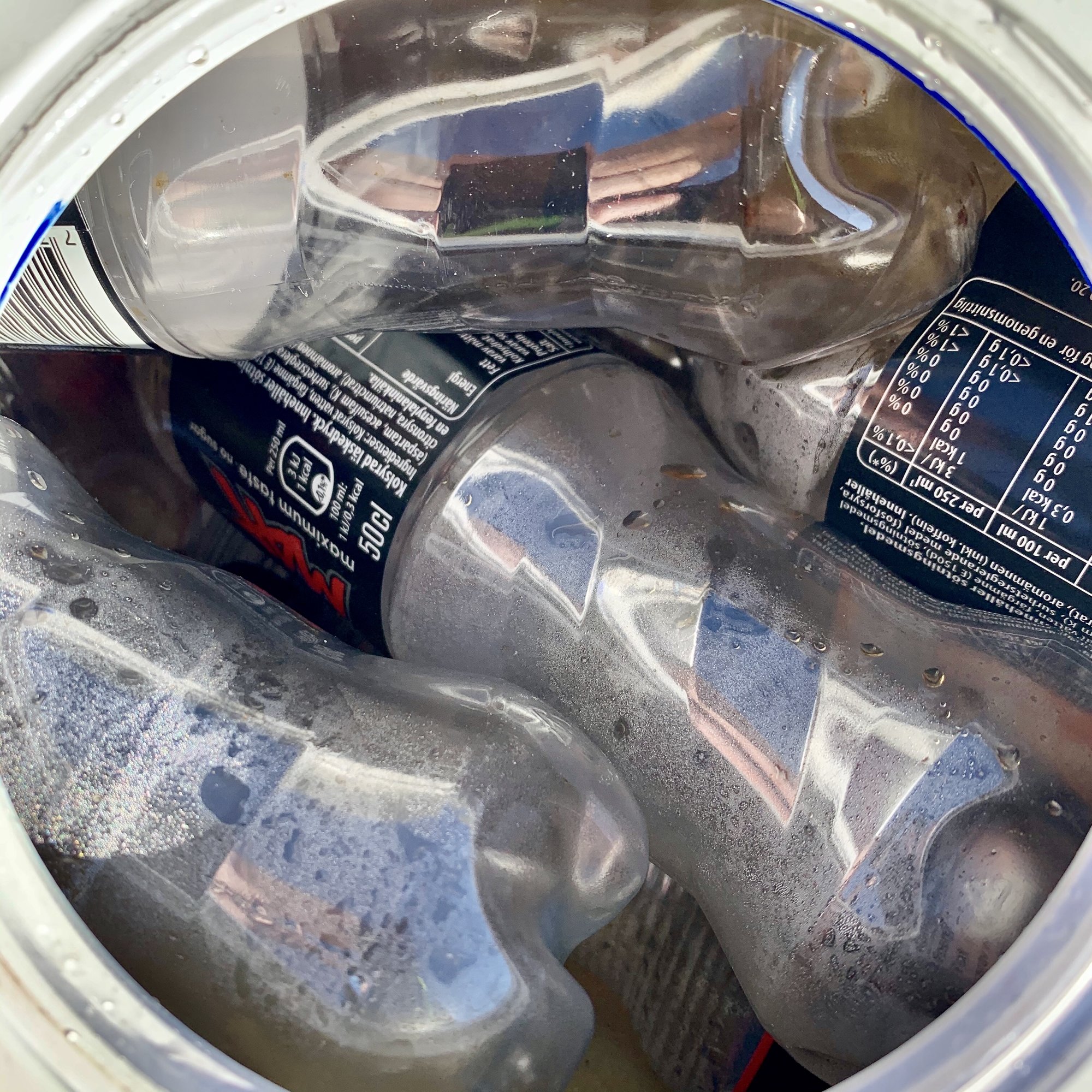

Nu är det snart dags att ta ett bad. Har fyllt vardera sidoskrov med 65 stycken 1/2 liters PET flaskor för att vara säker på att om något skrov skulle läcka så sjunker iallafall inte resten. Det blir mycket mastlut på en sån här sak.

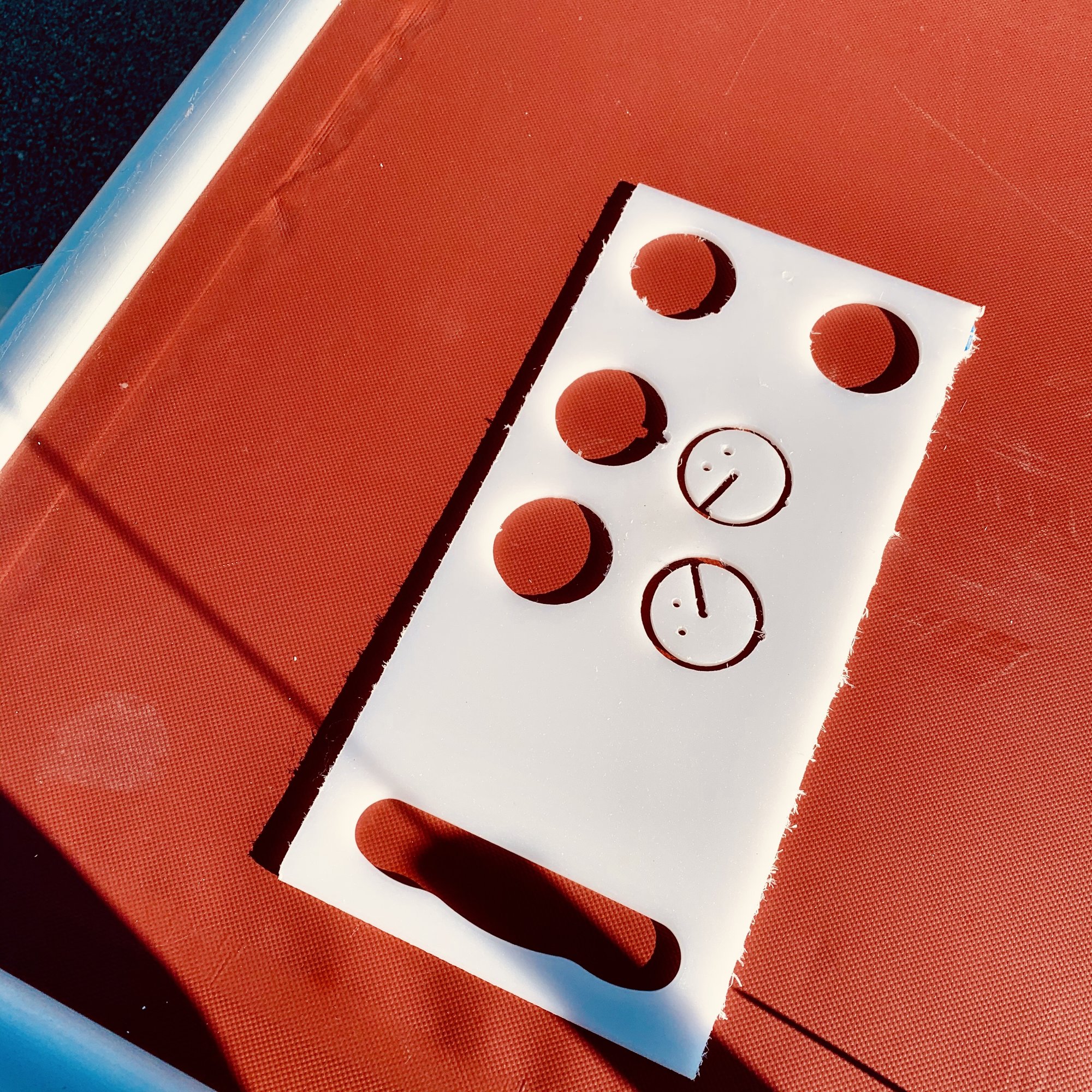

Satt och roade mig i eftermiddags med en lite grej jag har funderat på. Jag lägger ut en bild i taget så får vi se om någon kan lista ut vad det ska bli. Utgångsmaterialet är av en skärbräda i nylon. Och det ska inte bli emojis.  Cirklarna är ungefär 50 mm.🙂
Ser ut som hjul att sätta på mantåget så seglet inte fastnar lika lätt. Fast du har ju inget mantåg på den båten så det kan det ju inte vara...
17 minuter sedan skrev McLasse:
Nä just det. Vi tar nästa bild så klarnar det nog. Men det bränns.
Aaahhhh fiolstag? Då var jag liiiite nära i alla fall. Men, men, haren skjuts ju inte utan en direktträff. 🐰
Smart lösning! De där skärbrädorna är bra till mycket. Själv har jag tänkt att de skall bli en av ingredienserna till kopplingsplintar.
Ha! Tack! Nu när jag tittade på din sista bild kom jag på en grej jag funderat på ett tag. Har du hittat nåt lim som biter på plasten i skärbrädan eller är rullen "enbart" hopnajad?
Redigerad av McLasse
Det är två skivor med spåret vänt 180˚ mot varandra och med ett buntband som håller de på plats. De kan ju rotera runt vajern som vanligt. Vad gäller limning tror jag inte det går då plasten är så fet att inget biter, inte vad jag vet iallafall? Jag använde en Dremel med frästillsatsen för att göra skivorna identiskt cirkelrunda, mycket enkelt gjort.
