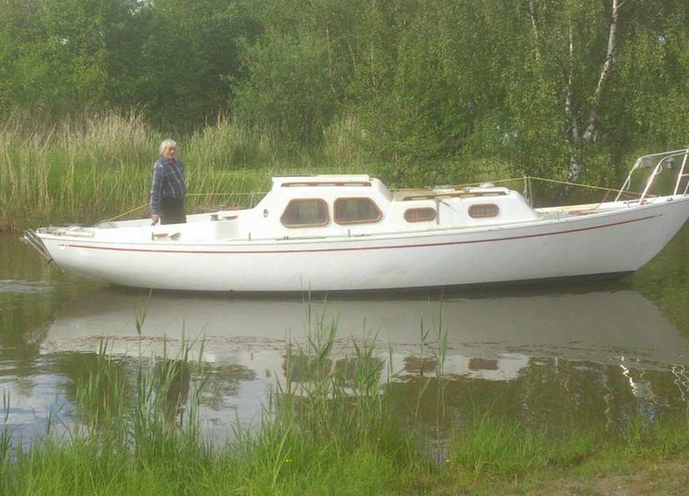

Ruskpricken 240 Postad 5 November , 2019 (redigerade) Hallåj.... Varit borta ett tag från forumet. Men nu är det min tur att fråga då jag är lite osäker på en sak. Säger fönster men vet att det heter ventiler å jag struntar i det......så fönster alltså. Mina fönster har träramar å mellan trät å skrovsidan är det en fals där man lägger lite "gukka", typ akrylat el likn. Sedan är listerna skruvade genom skrovet inifrån å skruvarna drar listen mot skrovsidan. Jaha... å sen då? Jo, det fungerar bra å det håller tätt å allt frid å fröjd, utom en sak. Jag är så förb...trött på att skrapa fernissa dessa dess mahognylister varje år, om jag inte gör det så ser det så fullt ut så man skäms. Annars har den ingen praktisk/fysik nytta å det håller tätt även när fernissan flagnat. Så jag funderar på att ta bort allt å köpa gummilister hos tex Kuntze el likn. Men! Kommer det bli tätt sedan? Alla böjda hörn å så.... Å hur bra äre med svart gummi mot mina mahognyramar? Fulare? Knappast vackrare...Å vita gummilister, de jag har sett flagnar å spricker. Kanske bara bita i sura äpplet å fernissa å slipa å fernissa å va glad ändå? Hur skulle ni göra? Redigerad 5 November , 2019 av Ruskpricken Rättat stavfel. Dela detta inlägg Länk till inlägg Dela på andra webbplatser

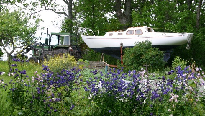

Peter_K 4 386 Postad 6 November , 2019 Kan inte finnas så många Fingal med träram runt fönstren - är ganska säker på att den där låg bredvid mig på land för sisådär en 15 år sedan..? Dela detta inlägg Länk till inlägg Dela på andra webbplatser
Ruskpricken 240 Postad 6 November , 2019 Hjälp, vad åren går! Du fick mig att kolla gamla bilder Peter. Köpte båten av en slöjdlärare. Han bodde i Norrköping tror jag men båten låg i S:t Anna alldeles vid själva Kyrkan där. Året var 2006, i sept. Slöjdläraren hade haft henne i två el möjligen tre somrar bara. Han köpte sprillans ny storsegel, lösfotad å med genomgående lattor. Bytte storbommen till en låååång träbom å satte skotet i aktern på den på en skena på akterkant sittbrunnssargen. Skotet visar rakt ner. Bommen lyfter inte så mycket, inget alls på hårtskotat bidevind. . Om jag minns rätt sade han att det var han som gjorde träramarna å nya "plexiglas".(akryl el vad det nu heter....) Före honom hade Fingaln stått på land i 7 år! Så slöjdläraren var en klok man å sjösatte inte utan tog hem den på lastbil från NäsbyPark, om jag mins platsen rätt. Sedan slipade han ner skrovet under vattenlinjen, på med flera lager tjärepoxi å sedan 2 komp plastfärg. Klokt gjort. Inga sk böldpest där. Målade om dessutom allt det "baby" -blåa Fingalfärgen till vitt, resp grått på de där knottriga halkfria ytorna. Började riva ut den spartanska inredningen å snickra nytt men då sade frun ifrån, hon ville ha större å bekvämt å riktig toa å ....som vanligt. Båten såldes. Seglen har då varit uppe i kanske högst 5 timmar. Den som hade henne på land i Näsbypark var en kappseglare å hade Fingaln i ett par år bara å ställde undan henne. Före kappseglaren var det en tandläkare som var första ägaren. Det var han som lät montera in MD1:an med sned propelleraxel å allt å de gjorde en synnerligen amatörmässig motorbädd mm. Det var det första jag fick göra om när jag köpte henne å lyfte ut motorn. Kappseglaren skar ned det stora trekantiga sjabraket till roder så det går parallellt med hjärtstocken. Så nu vet ni hennes historia. Om du har sett henne med träram så kan det inte ha varit före 2006 å innan dess var hon "Fingal"-blå. Att jag köpte henne berodde på flera saker. -ståhöjd -seglar väldigt bra -tål en massa stryk både kuling å köra på grund -epoxin -nya seglet å segelkapellet -motorn startar på handvevning! på först rycket Senare blev jag varse att den drar otroligt lite diesel. -vitmålat. Sedan hade plånboken åsså lite att säga till om samt att jag kan hantera henne solo i alla situationer men ändå rymmerhalva familjen på långsemester. Det jag har gjort senare var att ta bort det sk bridgedäcket så det är bara en liten tröskel på 1 dm, jag skall inte ut på Atlanten å få ett badkar med vatten i sittbrunnen..Slapp den branta stegen ner, ruffen blev ljusare å rymligare. Sedan tog jag bort isättningsluckorna å gjorde två parallela dörrar på gångjärn å man öppnar utåt. Tog bort undervanten från mitt på däcket, var ruskigt mycket i vägen, å satte den mot ruffsidan. Det behövdes ingen förstärkning på insidan under. Bra. Nu kan man springa runt obehindrat på däck. Skall troligtvis göra om fästet för babystaget så jag kan lossa den från sittbrunnen å tajta upp vid behov när masten, masthead, pumpar. Mest på slör med byig vind faktiskt. Vet ni vad, käre medseglare, när jag nu tittar på gamla bilderna å allt så får jag nog stå ut med att ha kvar träramen å så fram med slip-skrapan-fernissaburken å sparka latmasken i baken. .... .... .... Kanske..... 😁 Dela detta inlägg Länk till inlägg Dela på andra webbplatser
