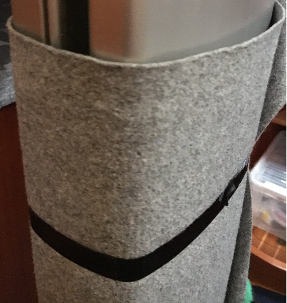

Markväv / fiberduk / filtväv som mastskydd
En riggfirma som renoverade min mast i våras satte på en typ av filtväv / markduk / fiberduk som skydd av mastens nedre del vid påmastningen.
De säljer duken för 75 kr/meter, 18 meter mast och 2 furlexar blir lite mycket i totalkostnad.
Är det någon som känner igen väven på fotet nedan som kan tipsa om var man kan köpa det själv i mattaffär eller bygghandel?
Firman vinterförvarar master längs en yttervägg och har då masterna insvepta i denna väv/filt och mtp Seldens rekommendationer bör den andas men stoppa skit att fastna direkt på alu masterna.

En markduk gör nog samma jobb att skydda mot lite smuts. Byggmax tar 309kr för 1,4x25m för markduk N1. Kanske även kan delas i mitten så räcker rullen till 4 master på 12,5 m. dvs 77kr/mast. Möjligen kommer markduken att med åren påverkas av UV-strålningen men det är ju oftast inte så mycket sol under vinteruppehållet. Finns även markduk i olika bärighetsklasser (N1-N5) om man vill ha tåligare duk.

Väven på fotot är samma som Seldens använder.
