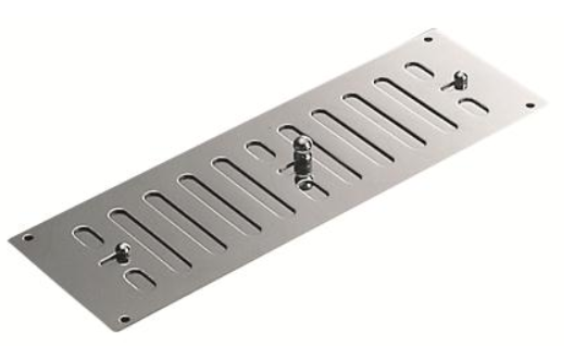

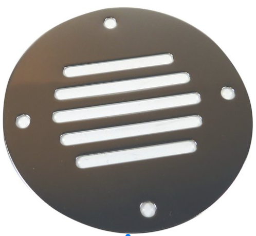

skippeer 440 Postad 18 Oktober , 2019 (redigerade) Okej, ventilation av garderober och klädskåp borde vara standard men jag har bara sett ett fåtal båtar med galler (och de satt enbart i överkant). I överkant hade jag tänkt mig ett galler ala HR som har samma bredd som dörren/luckan. Galler som sitter i underkant nära durken är utsatt så ett rostfritt galler funkar bäst gissar jag, tror inte det fördärvar totalintrycket av inredningen. Jag har letat efter ett galler som nedan men utan "stängningsfunktion" men finner inget i Sverige. Är det någon på forumet som kan tipsa om firma som säljer ett rektangulärt rf vent galler utan stängning med marin feeling? Watski säljer ett runt rostfritt beslag med diameter 63 mm som blir lite litet när gallret i överkant har samma bredd som dörren/luckan. (har inte lyckats minska på storleken på fotot så det blir groteskt stort i inlägget) Redigerad 18 Oktober , 2019 av skippeer Dela detta inlägg Länk till inlägg Dela på andra webbplatser
b_syrsa 47 Postad 18 Oktober , 2019 Om det är marint kan diskuteras men: https://www.ikea.com/se/sv/p/metod-ventilationsgaller-rostfritt-stal-70256177/ Dela detta inlägg Länk till inlägg Dela på andra webbplatser
skippeer 440 Postad 18 Oktober , 2019 @b_syrsa IKEA's köksgaller har bra pris men kanske inte den rätta marina feelingen. Men det är en kandidat Dela detta inlägg Länk till inlägg Dela på andra webbplatser
