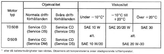

Vad jag förstår skall motorn som heter D50B ha 20w30
Den som heter TD50B skall ha en rak 30
Jag skulle använda mig av den raka oljan

14 minuter sedan skrev Kajja:
Du skall ha denna som någon nämnde tidigare.
Varför det? Brukar va bra att motivera sitt inlägg när manualen säger annat..

13 minuter sedan skrev moggep:
Tack alla för ert engagemang. Synd att det bitvis blev lite småhetsigt, men det blir väl lätt så när man diskuterar politik, klimat, religion och motorolja. 😋
Idag ringde jag till en mycket kompetent kille på Agrol. De rekommenderar en 15w-40 olja till min motor, och har så gjort sedan den oljan kom på marknaden. Han såg ingen som helst anledning till att köra en rak 30 olja i min motor. När jag nämnde att även backslaget delar olja med motorn så bad han att få dubbelkolla med en mer marinkunnig kollega och återkomma innan denna veckas slut. Kul att en såpass stor leverantör tar sej tid att hjälpa en liten vilsen privatkund. Det är kundvård det, och skapar b

Men faktum är att Volvo BM i sin spec från forntiden skriver SAE 30 ELLER 20W/30. Den sistnämnda är inte vanlig idag, utan översätts till 10W/30. I tyngre drift till den motorn rekommenderas istället 15W/40 liksom VP gör till alla sina marindieslar sedan länge.
