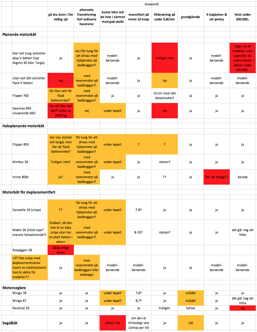

annerborn 18 Postad 28 Augusti , 2019 (redigerade) Baserat på era kommentarer så har jag gjort följande matris (se bild) för att värdera de olika alternativen på båt och hur väl de uppfyller mina önskemål. Rött markerar sånt som gör att typen eller modellen inte är aktuell Orange är tveksamheter eller olkarheter Jag lade till ett par önskemål som jag inte tänkt på men som dykt upp efter att ha läst era inlägg: -Alternativ framdrivning ifall huvudframdrivningen havererar -Grundgående, för att komma in till trevliga tilläggningsplatser Redigerad 28 Augusti , 2019 av annerborn uppdaterad matris Dela detta inlägg Länk till inlägg Dela på andra webbplatser
bhemac 2 859 Postad 28 Augusti , 2019 Det där med djupgående kan man diskutera. För att en båt ska klara sig bra i lite sjö så måste den ha ett lite större djupgående, det går aldrig att komma ifrån. Min båt, Targa 96, kallas ibland motorseglare eftersom den har en lite starkare motor och ett djupgående på 1,40 m. Ofta kommer man in ganska bra, kölen börjar ca 4 m akter om stäven. Djupet i den främre delen är 30-40 cm och väldigt oömt, stäven är också väldigt fallande. Oftast kommer jag in bättre än många deplacementbåtar. Propellern sitter skyddad och kölen är stark, man kan ofta "känna sig fram" i låg fart. Sen har man ju alltid möjligheten att ankra på svaj vilket jag oftast gör eftersom jag seglar mest själv. I det läget har man stor nytta av båtens tyngd och stabilitet, man ligger lugnt och stilla. Många rena motorseglare har samma egenskaper. I mina hemmavatten funkar båtar med djupgående på upp till 1,6 m väldigt bra men sen blir det svårare. 1 Dela detta inlägg Länk till inlägg Dela på andra webbplatser

per_62 224 Postad 28 Augusti , 2019 Att segla i Stockholms skärgård med djupgående på ca 1,5-.2,0 m är oftast inget problem. Har man en båt på 10-12 m längd är det oftast att kölen sticker ner ca 4 m bakom fören. Så att lägga till i naturhamnar fungerar oftast. De moderna båtarna med rak stäv kan det vara lite krångligare att lägga till med vilket kan kompenseras till viss del med ett peke. Det finns många segelbåtar att välja på under 200000 kr och man får ofta plats med 4 personer och en massa packning. De snabbare båtarna har ett högt SRS-tal. Vill man komma riktigt fort fram så fundera på en katamaran eller trimaran med farter kring 10-20 knop. 1 Dela detta inlägg Länk till inlägg Dela på andra webbplatser
Bobba 54 Postad 28 Augusti , 2019 5 timmar sedan skrev annerborn: Baserat på era kommentarer så har jag gjort följande matris (se bild) för att värdera de olika alternativen på båt och hur väl de uppfyller mina önskemål. Rött markerar sånt som gör att typen eller modellen inte är aktuell Orange är tveksamheter eller olkarheter Jag lade till ett par önskemål som jag inte tänkt på men som dykt upp efter att ha läst era inlägg: -Alternativ framdrivning ifall huvudframdrivningen havererar -Grundgående, för att komma in till trevliga tilläggningsplatser Flipper 850 är en planande båt, inte halvplanande. 1 Dela detta inlägg Länk till inlägg Dela på andra webbplatser
bhemac 2 859 Postad 28 Augusti , 2019 2 timmar sedan skrev per_62: Det finns många segelbåtar att välja på under 200000 kr och man får ofta plats med 4 personer och en massa packning. Ett bra tips tycker är att välja en båt med akterhytt, skönt med ett lite uppdelat boende. Eller ett stort och trevligt förråd.... -- Så här ser min båts undervattenskropp ut. Djupgåendet är 1 m in = 0 cm 2 m in = 40 cm 3 m in 50 cm Jämför detta med en "normal" motorbåt. 1 Dela detta inlägg Länk till inlägg Dela på andra webbplatser
StyrmanKarlsson 175 Postad 28 Augusti , 2019 Marcha 10 knop med en Nauticat 33? Och under 0,8 lit/M? En större Pettersonbåt med akterruff kanske kan uppfylla dina önskemål. 2 Dela detta inlägg Länk till inlägg Dela på andra webbplatser
annerborn 18 Postad 28 Augusti , 2019 12 minuter sedan skrev StyrmanKarlsson: Marcha 10 knop med en Nauticat 33? Och under 0,8 lit/M? Nä, du har nog rätt. Jag har nog överskattat alla tre motorseglares fart. Jag tänkte en knop per meter i vattenlinjen men tittade sedan på längd över allt. Dela detta inlägg Länk till inlägg Dela på andra webbplatser
