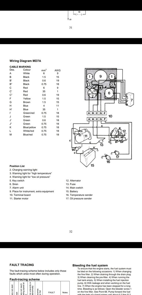

Varningslampa på motorinstrumen för oljetryck samt hög temp lös inte när jag vred på nyckeln till tändläge, endast laddlampan lös.
Även buzzerna va tyst.
Kan detta bero på något annat än trasig buzzer/glödlampa?
Vart köper man då dom isåfall till en org panel för penta? 1980talet, md7a.

Tack för svar, gällande varningslampor/buzzern, några ideér?
Är väl simpla givare för tryck och temp på en sån motor.
Lär ju sitta på motorn.
Lossa kabelanslutninge vid varje givar och anslut till ren metallyta på blocket, med tändningen på. Då ska det larma för funktionerna ovan.
Om inte så följer du kablarna mot tändningslåset. Brukar sitta en kabelskarv / kontakt strax intill motorn. Kanhända, den glidit isär. Eller ett kabelbrott?
Googla efter elschema, kopplingsschema. Brukar finnas i instruktionsboken
Hittade detta. Inget hightec precis...
Redigerad av Hybro
Tack för svar!
Nån som vet en butik i Göteborg som brukar ha reservdelar till äldre pentor hemma?
Tänker på t.ex larmenheten, lampor, buzzer och givare?
Då får du nog vara beredd att betala. Börja med att kolla alla anslutningar. Det finns ritnigar hur man själv bygger en ny larmburk. Annars kan man göra ett mycket enkelt larm med en summer och några dioder.

Är både temp och oljetryck NO?
