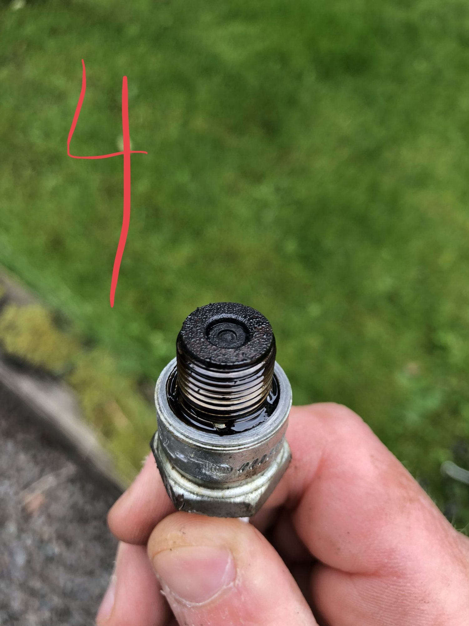

Här kommer foto på tändstiften.
om man tittar på första bilden så ser det ut som att det nedre stiftet (4) är blött, kollar man närmare på stiftet så ser det ut att vara mindre ”knopp” på det än de andra.
Lägger upp dem i olika inlägg med tanke på max filstorlek.

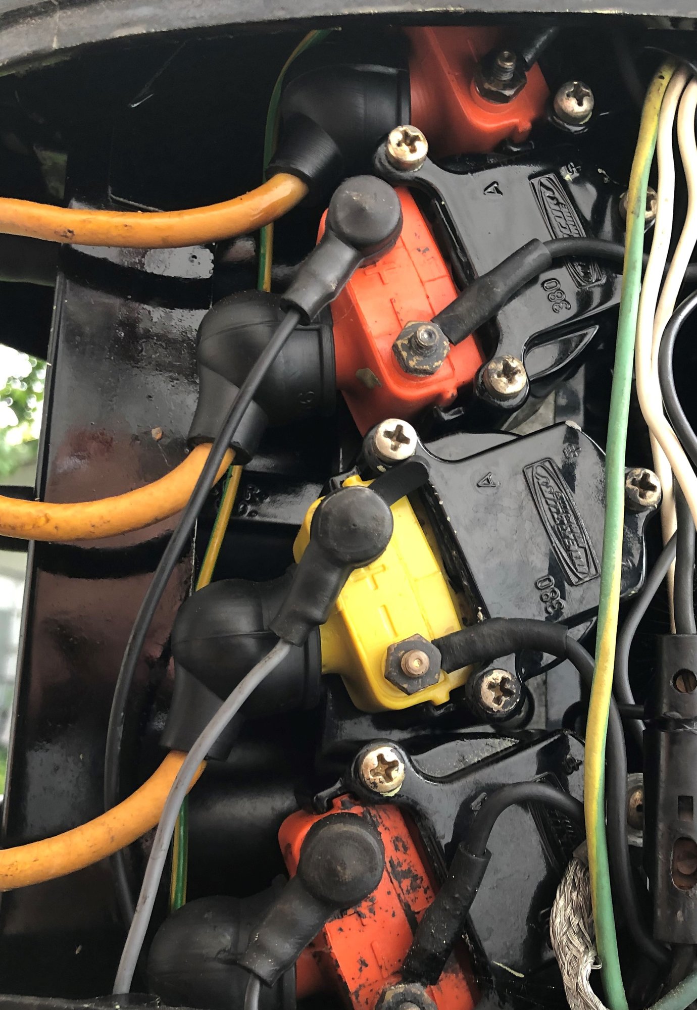

Tändspole eller fördelarlock vet jag inte. Det ser ut såhär.
  • Haha 1
Det är inte fördelarvarianten, din motor är då lite nyare.
Tändstiften är perma-gap typ vilket är rätt, sedan om det är NGK eller Champion spelar ingen roll.
Däremot så är dom totalt nersölade. Ser ut som den får för mycket soppa. 4:ans stift ser skumt ut, kan vara bilden som luras,  men tycker det finns tecken på detonationskador. Är det löst sot eller små kratrar? Eller är det vattenpärlor som syns?
Om det är sot/olja så skulle nog jag kolla membranet i soppapumpen alt. kolla så ingen av förgasarna flödar äver.
