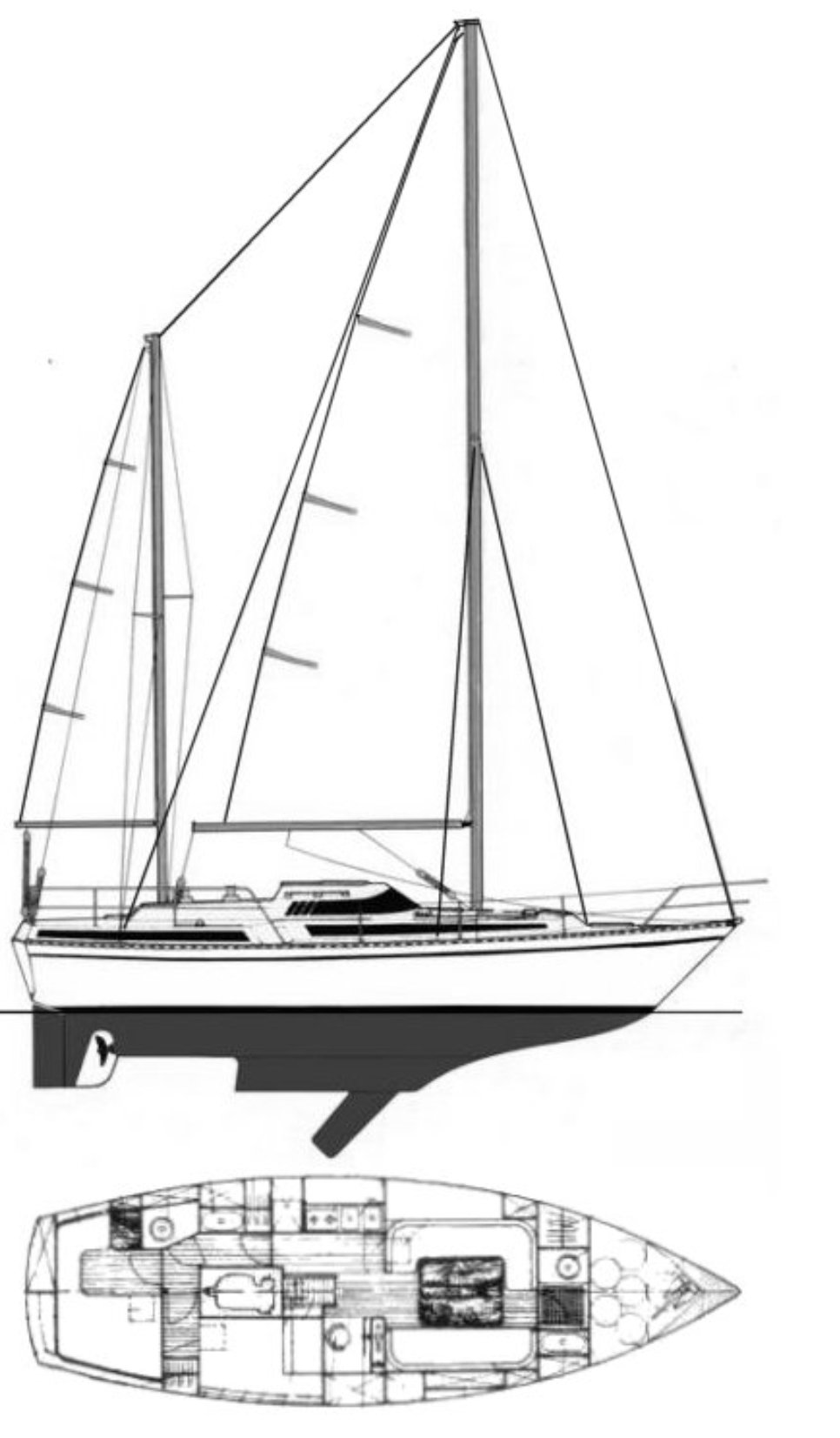

Peka67 168 Postad 10 Juli , 2019 (redigerade) Jag ser inget konstigt med den, tvärtom så är den konstruerad för ocean segling. Styrkan i skrov och däck är nog betydligt bättre än tex. Najad. Det gör det lättare att kunna inspektera detaljer såsom invändig klädsel. Observera att tex propellern är skyddad av en stålbåge (inga fiskenät). Centerboard med ketchrig gör att du kan balansera båten perfekt. Vid dåligt väder kan du kontrollera båten inne från. Djupgående med centerboardet uppe på 1.2m gör det lättare att angöra marinor och ankringplatser. Som vi diskuterat tidigare så har Evasion 37 förutsättningar att klara extrema situationer, vilket ingen av övriga nämda båtar har. Vilket gör den till en klar vinnare. Redigerad 10 Juli , 2019 av Peka67 Dela detta inlägg Länk till inlägg Dela på andra webbplatser
Peka67 168 Postad 10 Juli , 2019 11 timmar sedan skrev bhemac: Evasion 34 har jag tittat på, trevlig båt i svenskt klimat. De känns inte så gedigna heller, tveksamt hur bra de håller på en långsegling. När det gäller stora utlänska båtbyggare (särskilt franska), så måste man förstå att varje modell tas fram utifrån olika kriterier, som påverkar kvalité och dimensioner. Nu är normalt sett Evasion 34 en gedigen båt, men kan inte jämföras med 37:an som är byggd med helt andra förutsättningar. Dela detta inlägg Länk till inlägg Dela på andra webbplatser

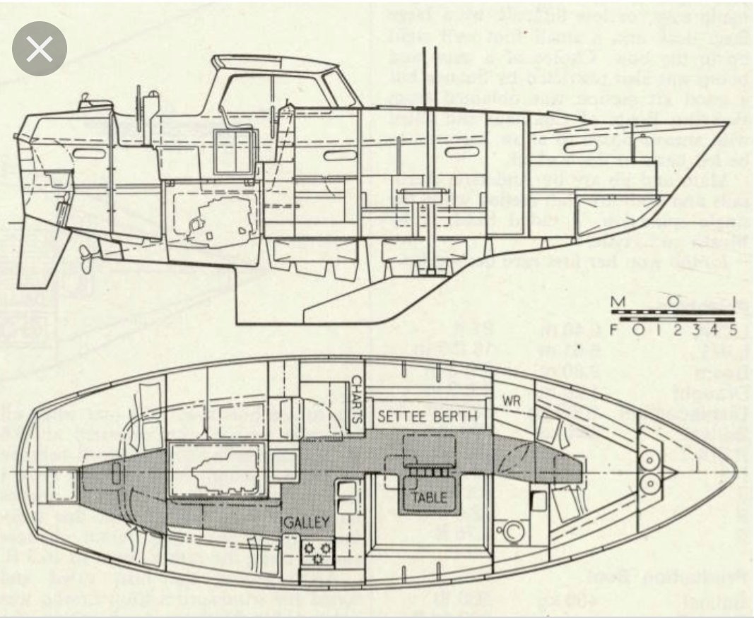

Peka67 168 Postad 12 Juli , 2019 En annan favorit är Finnsailer 38, med upp till nio bäddar. Pris 300-500 tusen, två styrplatser. Bra cockpit, vettigt djupgående, och möjlighet till sjökojer. Nackdel? ingen skädda. Det man inte får glömma bort när man grottar ned sig i olika båtmodeller, är hur väl båten tar hand om sin besättning. Viktigast är cockpit, hur väl förhindrar den utmattning hos besättningen? På andra plats kommer förmåga att kunna sova i sjögång, sjökoj? viktigt för att förhindra utmattning. Båtar i den här storleken med stor bredd har kraftiga rörelser i sjögång, så man måste ha grabbräcken handtag och stolpar strategiskt placerade. Dela detta inlägg Länk till inlägg Dela på andra webbplatser

bhemac 2 860 Postad 12 Juli , 2019 3 timmar sedan skrev Peka67: En annan favorit är Finnsailer 38, Söte Jesus, ännu en motorseglare! Och vem vill ha ett doghouse på långsegling? Kan vara något om man har AC annars blir det varmt nog ändå. Samma med djupgåendet, ska man ut på haven så spelar djupgåendet ingen roll. Finnsailern är en ganska trög seglare, jämför med tex en Nauticat 38 som har mer segelarea, djupare köl och är smalare. Nauticaten är bland de bästa båtar som byggts men inte känd som någon bra seglare. Ta en titt i hamnarna där långseglare samlas, Port of Spain, Lagos i Portugal eller Kanarieöarna. Titta på vilka båtar som ligger där. Det är inte många motorseglare med doghouse som ligger där. -- deValk.nl har många båtar men jag tror inte de har någon sökfunktion där man kan välja land. Men de säljer mycket båtar i Europa. 1 1 Dela detta inlägg Länk till inlägg Dela på andra webbplatser
Peka67 168 Postad 12 Juli , 2019 8 minuter sedan skrev bhemac: Söte Jesus, ännu en motorseglare! Och vem vill ha ett doghouse på långsegling? Svar alla. Men lite kreativ måste vi alla vara. Optimalt så ser man till att mittrutan antingen går att ta bort eller fälla upp. Två saker är viktigare än allt annat i värme, cockpit gjord för att spendera tid i. Med solskydd och helst luft genom släpp vid ankring. Vid långfärdssegling så är båtens styrka betydligt viktigare än seglings egenskaper på marginalen. Du kan alltid minska segelyta men inte öka hållfasthet eller kölvikt. Sedan bhemac så blir du mer trovärdigt om du antingen framför mer konstruktiv kritik eller rent av håller med någon gång, just nu känns du mer obstinat än seriös. 1 Dela detta inlägg Länk till inlägg Dela på andra webbplatser
