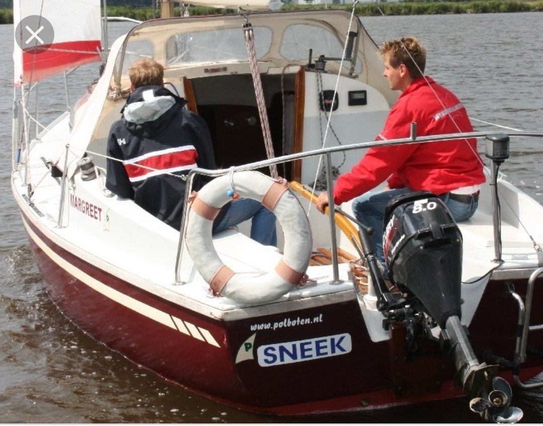

Men en fenkölad med utombordare är betydligt bökigare att hantera i hamn än en lånkölad med inombordare.
Inte en chans, du är medveten om att utombordare går att vrida 90°. Fenkölen gör att båten kan vända runt sin egen axel.
Jo då. Utombordaren sitter där bak på akterspegeln (oftast) och är fullt vridbar. För att nå den behöver man vända ryggen åt färdriktningen och hänga över kanten (i en härlig sjösjukeposition 🤢) och greja med motorn. Alternativet är att sätta en förlängning på gasen men motorn behöver ändå växlas. Fast det kanske går att mecka till det också.
En inombordare har oftast gas och växel lätt nåbart vid styrplatsen. Propellerverkan, och oftast bromsverkan, är större med inombordare än med utombordare. Med propellerverkans hjälp kan man vända på en femöring även med en långkölad, det tar bara lite längre tid.
Behöver man gå för motor i krabb sjö kommer utombordaren emellanåt att arbeta i luften.
Jag föredrar inombordare framför utombordare, men vi är alla olika och tur är väl det. 😀
Med en 27 fots segelbåt kan man nästan alltid ta emot bryggan med foten. En 34 fotare är för stor. Sen spelar det ingen roll om det är 34 eller 40 fot, snarare att en 40 fotar är enklare därför den inte driver iväg så lätt.
En långkölad båt med inombordare fungerar utmärkt i hamn, men kräver lite träning. Ofta har man stor hjälp av propellerverkan.
Håller med om att det är betydligt enklare att manövrera med en inombordare än med snurra. Kompisen har en Maxi 77 med snurra, visst det funkar men man får vara ganska vig. Det låge en 77 med inombordare på samma brygga, han hade det mycket enklare.

Propellerverkan är bra men fungerar dåligt i strömmande vatten, och starka vindar. Samt att det tar ett tag innan man behärskar det.
Backar man så är man vänd åt rätt håll (med utombordare) framåt så vänder man på sig, nema problema. Sedan går inte motorn många minuter (eftersom båten seglar bra).
