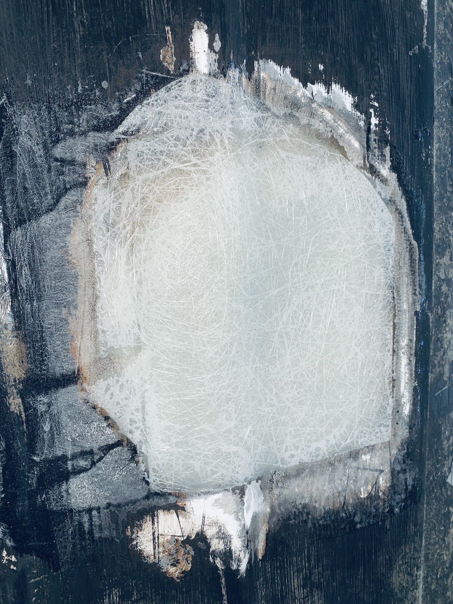

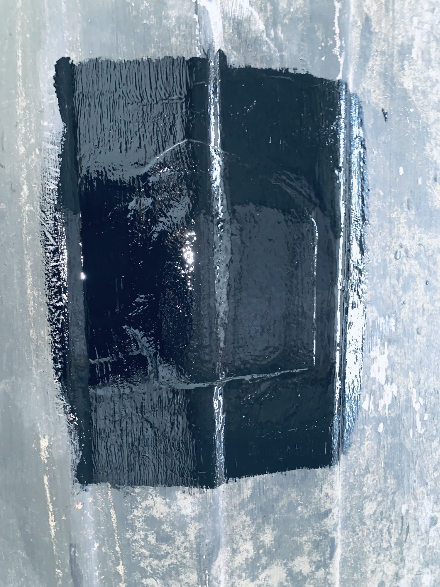

Har också inköpt en båt där det visade sig var en läcka efter en tvätt då medlet trängt in i dålig lagning. Slipat rent allt och lagt på riktig matta från ett företag och inte från biltema med biltemas laminerings epoxy, härdningstiden 7H men efter 24 timmar så kontrollerar jag och den är bra härdad. Jag slipar med grövre papper sen blandar ut topcoat med härdare och drar på lagningen. Den ska väl ändå hålla med 4-5 lager topcoat?

Topcoat är mest för utseendets skull och för att få en slitstark lättrengjord yta. Det är ingen "hållfasthet" i den i sig. Om det räcker med två eller behövs fem lager att slita på får du avgöra på känsla och beroende på hur tjockt du lägger varje lager. Men normalt sett lägger man Topcoat på polyester, inte epoxi....

7 timmar sedan skrev Effe:
Den glasfibermattan är långt ifrån mättad med epoxy. Påminner mig om bilreparationer i min ungdom. Nästan allt går att gömma med spackel och färg.
6 minuter sedan skrev excel319:
Bättre är det nog om du svarar i @Effes egna tråd, där h*n visar precis samma sak:
