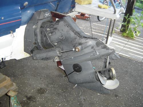

Hej! Läste något inlägg här i forumet om varvtal o propellerval, så jag blev nyfiken på vad som är rekommenderat maxvarvtal för min OMC 3.0 L motor på 140 Hk från 80-talet. Tänkte bara att det kunde vara bra att veta om den är utrustad med *rätt* propeller... har ingen instr.bok till min båt, bara rep.handbok till motor/drev och i den har jag inte hittat någon info om detta. Någon som har dessa uppgifter att dela med sig av? Mvh Dykarn
Kanske skulle säga att jag menar vad man skall uppnå för maxvarvtal vid fullt gaspådrag... dvs att man har *rätt* propeller.

Rickard: Ok, undrar om det är samma för 3.0:an då. 2352: Det låter bra, så får vi se om det står likadant där... Verkar ju vara nånstans kring 4500 då. Ska kolla vad jag har när jag sjösatt gamla Bettan. Hur är det det fungerar med sorlek och stigning på propeller sedan då? Större prop. och kraftigare stigning ger lägre varvtal eller? har inte riktigt koll på detta... Vad bör man ändra om man t.ex. har för lågt maxvarvtal? Mvh Dykarn
Nu har jag konsulterat OMC-handboken från Clymer, den säger 4200-4600 för 3,0. Öka varvet - minska stigningen. Stor prop. bör ge mindre slip och bättre verkningsgrad. Du kan kolla på www.props.net där finns lite enkla förklaringar på hur propellrar fungerar. Jag bör nog gå upp ett par tum, varvar nästan 5000.

Hej igen, nu har jag testat min båt på toppfart. Motorn varvar 4400 varv, å båten toppar då 28 knop, så det verkar vara normalt. Tack för svaren allihopa! Mvh Dykarn
