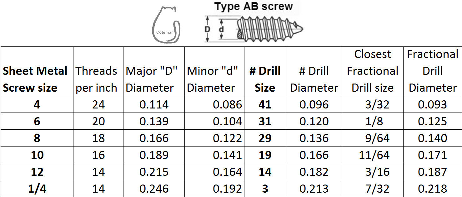

5,5 mm => 0,217 inch
Mina skruvar kanske är size 12 ==> Drill diameter 0,182 inch =>> borr diameter 4,623
börjar med att borra med 4,5 mm HSS borr och testar försiktigt att skruva i utan att ta i för kung och fosterland
Tar en sväng förbi BT och köper borr för blindnit 4,8 mm i fall att 4,5 är för trögt
(fractional drill diameter i tabellen ovan 0.187 inch => 4,75 mm )

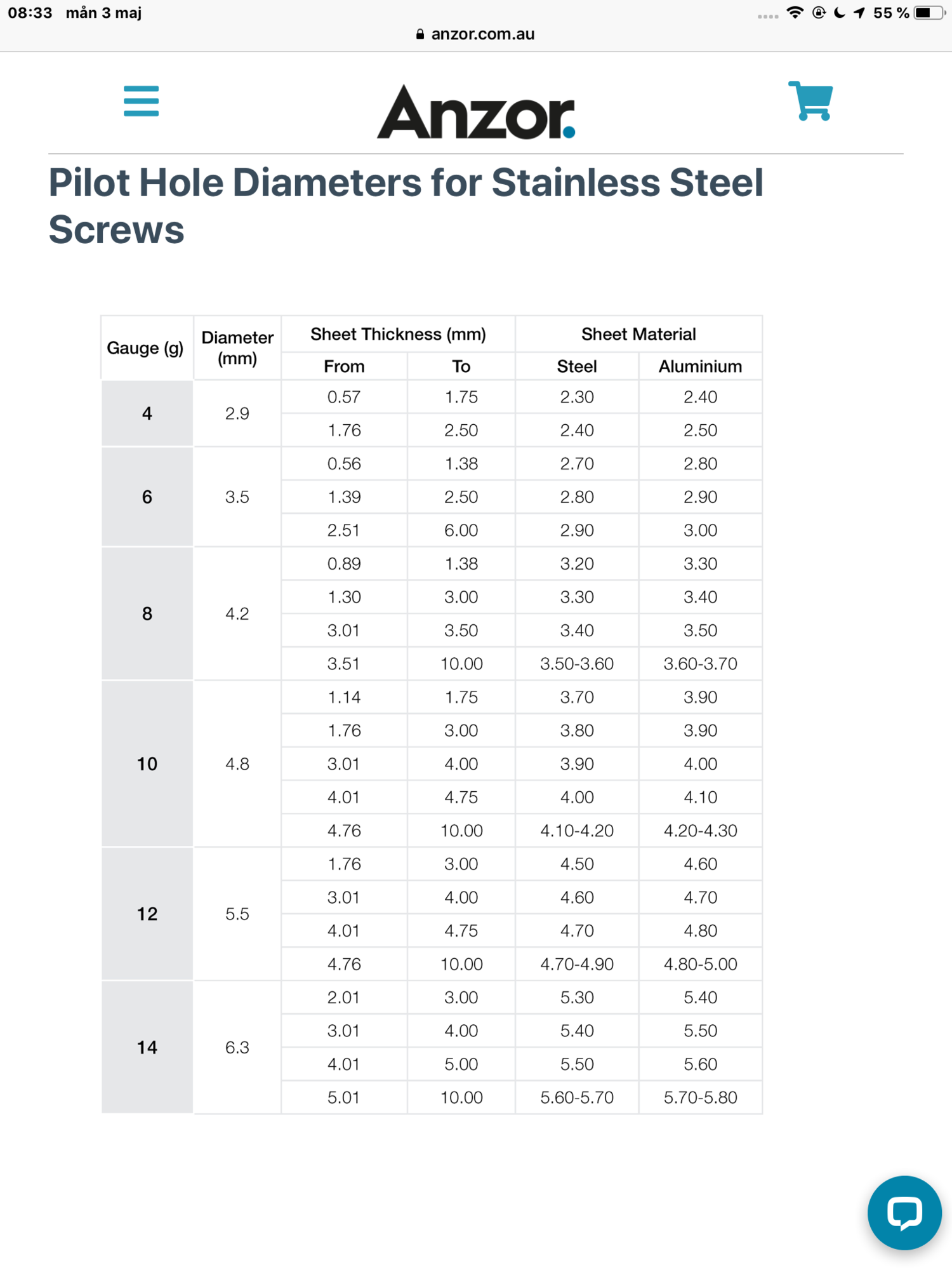

Fann en överskådlig tabell för oss som behöver styrning innan vi vågar borra.
Intressant att man bör tänka på friktionskraften/momentet som beror på hur långt skruven tar i materialet.
