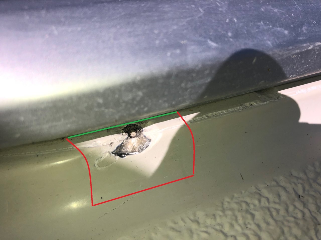

Jo, så här.
Spackla jämt och fint utan överflöd av spackel, så jättebra som möjligt.
Det kommer fortfarande att vara lite ojämnt och kanske någon "repa" från en skadad spackel.
OM man låter spacklet härda så måste man slipa, rubba och polera innan man vaxar.
Om man istället fortsätter och tejpar blir allt efterarbete enklare.
  1. Spackla färdig som ovan.
  2. Fäst tejpen längs den gröna linjen, nu är det ju lite trångt i det här fallet, men principen framgår nog ändå.
  3. Vik tejpen över rundningen och sätt fast den över lagningen. Bäst är att hålla i hörnen och försiktigt böja ner tejpen.
    Eftersom tejpen är lite stel så kommer man att få en näst intill perfekt rundning och
    eftersom tejpen är slät blir lagningen slät.
  4. Tryck fast tejpen närmast skadan så att inte spacklet sipprar ut utanför lagningen.
  5. Kolla att hela lagningen är fylld under tejpen, det brukar den bli när man lärt sig hur mycket (väldigt lite) överflöd som krävs.
    Kolla också att det inte blir veck på tejpen för det är ju inte så snyggt...
  6. Låt härda.
  7. Ta bort tejpen.
  8. Polera om du tycker det behövs.
  9. Vaxa.
  10. Klart!
Hoppas din vän och andra blev lite klokare. 🙂
