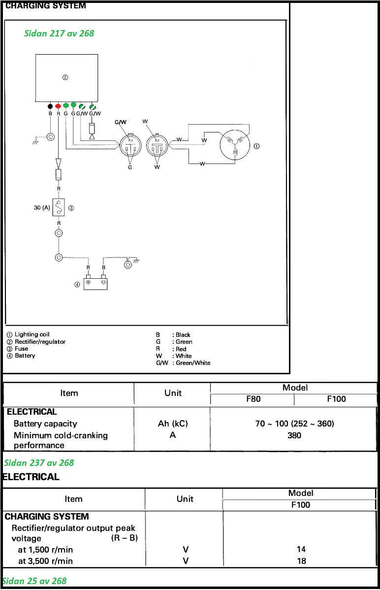

Har saxat ihop lite uppgifter från verkstadshandbok nedan, visserligen utgiven 1996.
    Ett batteri sulfateras med åren och då rymmer det allt mindre laddning, ett nominellt 75 Ah:s kanske i praktiken bara rymmer 25. Då stiger spänningen efter bara en kort stunds laddning.
Nå, de rekommenderar ett batteri på 70-100 Ah och minimum 380 CCA.

Min F100 från 2005 ligger också så högt, ibland 15,0 volt (både på originalinstrumentet och på GPS:en). Regulatorn är dessutom helt ny och byttes då spänningen förut låg över 16 volt.
Antar således att detta är så som Yamaha vill ha det och då de brukar veta vad de håller på med bryr jag mig inte nämnvärt.
